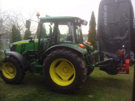

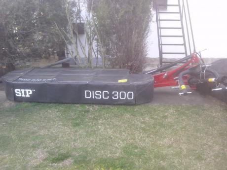

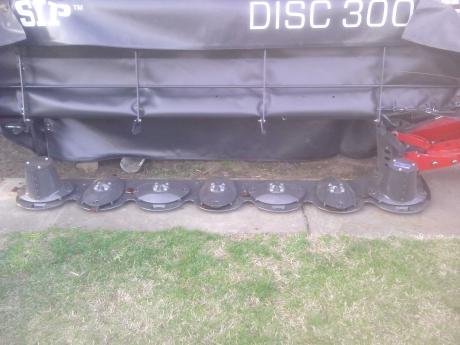

Válasz f115 fiat #4392. hozzászólásáraMég nincs benne 10 hektár, szal nem nevezném tapasztalatnak, még bejáratásnak se, de egyenlőre nagyon meg vagyok elégedve, a kuncsaftok szintén. Szép tarlót hagy maga után, a ritka füvet össze tereli, a sűrű, nagy füvet vágásszélességben szétrakja. A könyve szerint 61 paci már elég neki, a 80-asra még nem akasztottam fel, inkább az 5100-assal lesz használva, de szvsz elviszi, ám fogós anyagban lökni kellesz vissza sebességet. Kevés helyen tudtam 8 km/h menni, inkább 6 km/h volt az átlagsebesség.

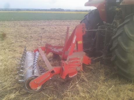

Válasz *** HM *** #4420. hozzászólásáraMeg nem állt volna csak a 4-5km/óra már elég mászós fokozat lenne, próbáltam. Így 6-7-el húzom 40 centin
Válasz F-A-R-M-E-R \ #4419. hozzászólásáraMegállt volna ha mélyebb?
Válasz *** HM *** #4417. hozzászólásáraEzzel a kombinációval 22000e./ha 40cm mélyen ment!
...5ös ih henger nélkülivel
Tarlón 40 centis lazítás mennyi?

Válasz Slax #4382. hozzászólásáraHogy vagy megelégedve a sip 300 -as kaszával ??
80 -AS MTZ is elviszi ?
