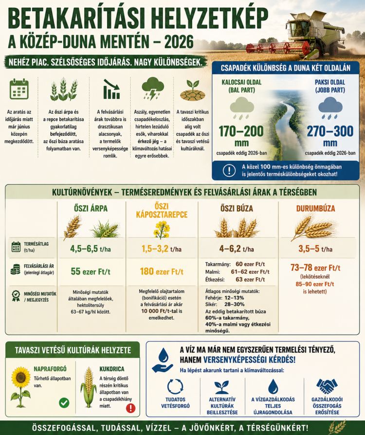

Válasz Gatti #13863. hozzászólásáraFelénk csak nagyon keveseknél érte el a 40q-t az őszi búza. A jellemző a 2xq volt.
Szép táblázat, de a víz sajnos már nem versenyképességi kérdés, hanem lét kérdés, puszta bináris rendszer lett.

Dunantúlon 6-8t, Dél-Alfoldön 0.5-3.5 t. Nem furcsa ez egy kicsit senkinek?
