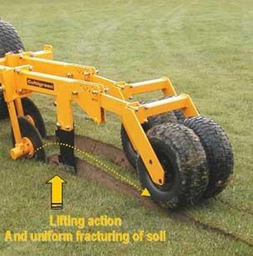

#122 Josey
2010-06-28 15:53:16
Válasz #121. hozzászólásra
130 paci 3 és 4 késes között használható, lazításra 3 , altalajművelésre akár 4 is.
azért illik megvárni, hogy kicsit szikkadjon, mert ilyenkor csak egy maszatos késnyom marad a talajban
cultigreen
ez egy rét, gyep müvelése, itt látszik, hogy milyen munkát végez az altalajművelő, hogyan emeli meg a gyep és az alatta levő talajréteget az eszköz
