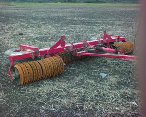

Egyik ismerősöm is keres,de nemigen találni hirdetésekbe sem.Nekem is 2 évbe telt mire lett 2 garnitúra,1 helyben,a másik 160km-re.
Igen tetszenek ezek a hengerek,de felénk a kötött talajtól a posza homokig minden van,és látom a kollégák szenvedését mikor elmerül a henger.Én ezért csináltam fél függesztettre,csak így sokkal több anyag kell hozzá.

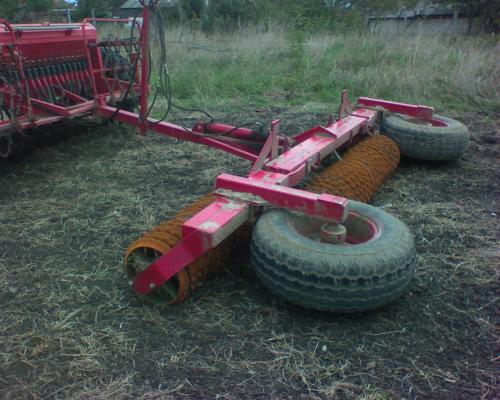

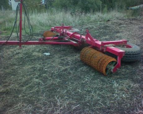

Aktiv kft Baja.Tengelyeken kívül, sima acélból van a váza,180as U szelvény összeforgatva,összehegesztve.Több alkalommal sikerült megtúrni vele(váz felet bukott át a föld)de nincs vele baj.Dobok egy képet,igaz itt még nincs színre fújva.

Üdv!Rajzom az nincs,kiagyaltam és összeraktam.Bács megye,Bajától 35km 55ös út,holnap akár munka közbe is.

Üdv!Köszönöm!Ezek is régi összeakasztgatós hengerek voltak.200000ft volt a 2 garnitúra henger,plusz a vasanyag.Összesen kb 650be állt meg.

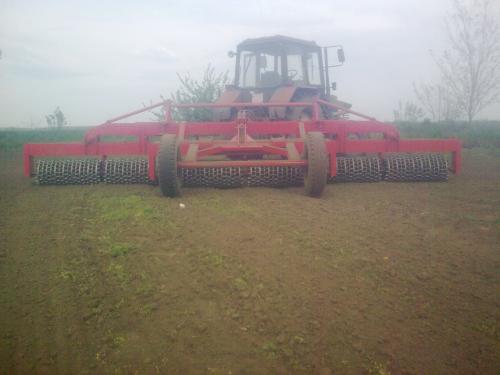

#264 gergő07
2011-10-14 22:13:35
Válasz #263. hozzászólásra
Ezt a hengert én gyártottam 6,5m széles 36mázsa.Munkált,vetett talajon eltünteti a keréknyomat,friss szántásba megmarad a nyom.Én semmi hátrányát nem látok annak hogy a keréknyomat is hengereli,sőt szebb a föld nincs tele traktor nyommal.
