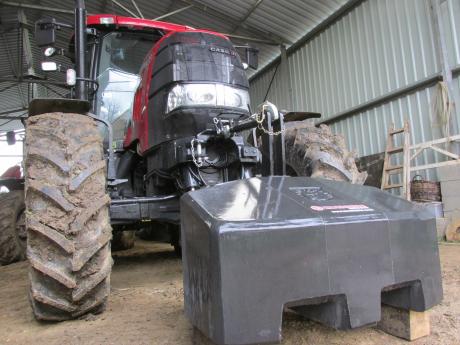

#1030 Devyd
2014-12-07 12:09:31
Valakinek tapasztalat erről a gépről?
Puma cvx 130...?
Esős idő van...nem kell dagonyázni.
A gép
