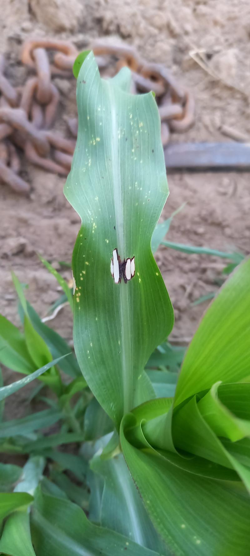

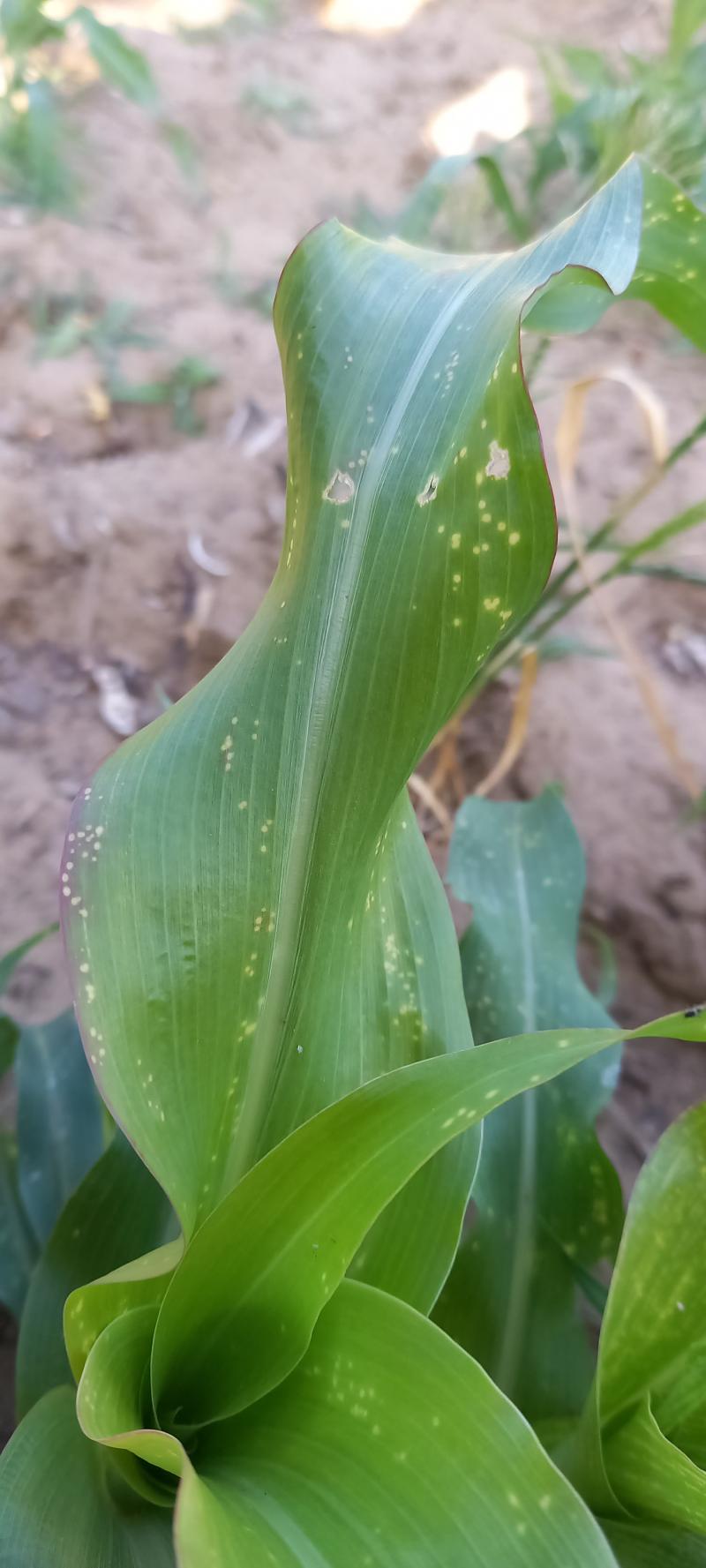

#841 pista303
2025-06-15 15:18:49
Üdv. Valaki tudna segíteni mi lehet a problémája a ciroknak? Előre is köszi.
