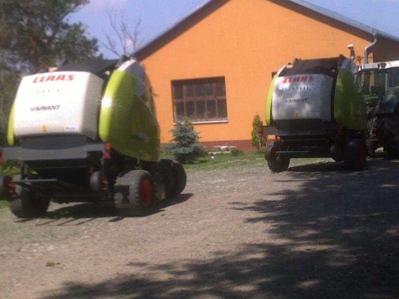

Ma meghozták a bálázotsmile loveyesmile loveyesmile loveye
