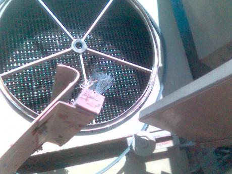

Válasz medikus #5807. hozzászólásáraEzt láttam anno. Régóta követem a 14-es topikot. Az asszonytól elcsórt rozsdamentes edény tetszett a legjobban.
Nekem nem kellene alakítgatni, csak a belógó takarólemez hiányzik.
Elvileg kefe nélkül is levàlaszt, de én is gondotam odatenni valamilyet.
Könyv szerint vagy ez, vagy elszívó van rajta, de ezen egyik sincs.
Válasz atisgyulai #5806. hozzászólásáraMeló közben nézted? Van rajta sok törek? Valaki kefét szerel rá, de hallottam olyat, hogy egy szitára lógó rongyot fogattak fel.
Ez mennyibe kerül az axinál? Van egy másik fajta is, az online mega, medi alk. katban mindkettő látszik.
Bontott elszívó kb 150e.

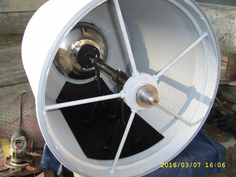

108-as dominátorhoz keresek fogó dobszitába törekleválasztó. (legegyszerűbben így tudnám megfogalmazni).
A képen látható alkatrészeit, de legfőképpen az ötös számút.
Elvileg a 98-asban, és megákban van ez a méret.
Új vagy bontott/használt.
Alkatrész kereskedések elérhetősége is jöhet, ahol elvileg kaptó. (axialon kívül)
Válasz medikus #5807. hozzászólásáraFelszerelve!
Van egy kefe,ami lesöpri a pelyvát!Nem kell ide semmi elszívó!!

Válasz atisgyulai #5798. hozzászólásáraVan hozzá elszívód is? Miért akarsz ilyet felszerelni?
Válasz atisgyulai #5802. hozzászólásáraJó bádogos vagy karosszéria lakatos simán kihajlítja lemezből.
Válasz feri6 #5800. hozzászólásáraVX, ugyan olyan mint a megáké!
Válasz gabi86 #5799. hozzászólásáraKöszi, nézem!
Válasz atisgyulai #5798. hozzászólására108 as hagyományosra nem tudod felszerelni csak komplett szitacserével, a 108 asnak forog a tengely, megáké meg áll és a szita 1-1 y csapággyal van két végén meg csapágyazva.
Válasz atisgyulai #5798. hozzászólásárahttp://www.fobotraktor.hu/
