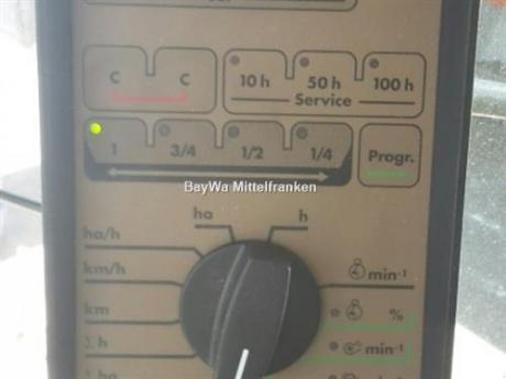

Válasz VMisi #3849. hozzászólásáraSzerintem a 1/4,1/2,3/4,1 a terület méréshez kell, az asztal szélességet állítod be ha nem egész asztallal mész!
Válasz jozef19 #3850. hozzászólásáraBővebben?
Válasz VMisi #3849. hozzászólásáraTerületmérönek az asztal hogy dolgozik...
Erről a monitorról van valakinek esetleg leírása?
Az alap dolgok ok, de a programozás?
Mit jelentenek azok a számok (1/4, 1/2, ...), hogyan kell törölni a szerviz lámpát...?
A kezelésiben egy szót sem írnak erről.
