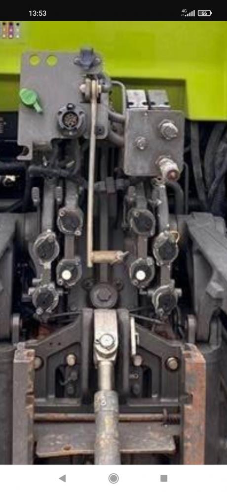

#4289 Renault Ares
2022-04-12 13:07:07
Válasz Gergely Péter #4263. hozzászólásáraHali!
Nekem volt ilyen problémám. Amit kapcsolgatsz az egy potenciométer, változtatható ellenállás.
A potenciométerben van 2 drót ami folyamatosan súrlódik egymáshoz. A sok éves fel-le kapcsolgatás során a menetek megszakadhatnak benne, ezért nem működik rendesen. Azért dobálja fel-le a munkagépet, mert fals értéket olvas be a számítógép és úgy érzékeli, hogy most ő pl leejti a munkagépet.
0. Nem kell megijedni az elektronikától, nagyon egyszerű az egész. Leszeded az akksit.
1. Szét kéne szedni a TCE modult, ehhez azt kell tenni hogy van az a műanyag támaszod a TCE modulon, leszeded és a jobb alul a képen, ahol találkozik a fekete modul a szürke műanyaggal ott oldalt van egy torx csavar, kitekered. Egy jobbra(hátsó ablak fele) + fel(plafon irányába) mozdulattal ki lehet szedni a modult. Óvatosan emeld ki. Bal oldalt van egy földelőkábel, le kell csavarni. Az alján van egy sok késes csatlakozó(ez megy a hátsó emelőkhöz, hidraulika kapcsolókhoz, szenzorokat olvas be, innen kap tápot, stb), amit egy műanyag fityisz biztosít. Elmozdítod azt az izét és óvatosan elkezded széthúzni. A sok késes másik felén van egy műanyag kampó, ezért ezt a nagy csatlakozót nem kihúzni kell hanem kifordítani. Ha ez megvan akkor kiszedted az egészet gyakorlatilag.
2. Miután a kezedbe került a TCE modul és megnézed a hátulját akkor látható hogy a burkolat amiben az elektronika van azt több csavar tartja össze. Kitekered az összeset. ÓVATOSAN szétnyitod és látni fogod a kapcsolót.
3. A kapcsolónak(igazából ellenállásnak) 3 db lába van. Föld, Ellenállás, Feszültség.
Képek: #3940 Renault Ares 2021-02-19 21:57:13 hozzászólás ebben a fórum topicban.
Bemásolod az url-t és mutatja:
https://static.agroinform.huhttps://static.agroinform.net/data/forum/images/agroinform_20210219215511_7.jpg
https://static.agroinform.huhttps://static.agroinform.net/data/forum/images/agroinform_20210219215624_1.jpg
https://static.agroinform.huhttps://static.agroinform.net/data/forum/images/agroinform_20210219215633_2.jpg
Az a lényeg hogy multiméterrel megkéne nézni, hogy amikor mozgatod a kart akkor a multiméter mutatja a feszültséget vagy pedig kiakad a különböző állásokban. A multimétert feszültség mérő módra állítod. Az egyik kábelt ráteszed valamelyik külső lábára, a másikat a középső lábára. Az hogy +- mutat az nem érdekes, mert az alkatrész 0V és 5V között működik és a multiméter referencia feszültséget mutat, teháthogy most balról vagy jobbról folyik az áram. Ahogyan tekered a kapcsolót látni fogod az egyes állásokhoz tartozó értékeket a multiméteren. Ha semmit nem mutat a multiméter ott szakadás van és biztos lehetsz abban, hogy a kapcsolód rossz.
Milyen javítási lehetőségeink vannak?
1. Én kerestem ugyanilyen változthatató ellenállást. Létezik amelyik ugyanezekkel a tulajdonságokkal rendelekezik, de a kapcsoló foglalatába nem fér bele, max ha belefaragod, tehát lesmirglized a változtatható ellenállás műanyag burkolatát. Konkrétan ezt az ellenállást csak és kizárólag a CLAAS traktorokba gyártották nettó fa...ág az egész, hihetetlen hogy sehol nem lehet kapni.
2. Valahonnan bontasz/szerzel TCE modulból egy ilyen ellenállást, az sem fog több ideig tartani, mint amit kicserélsz.
3. Az AXIÁLban konkrétan csak akkor tudod megszerezni az ellenállást ha a komplett elektronikát megveszed. Az ellenállás hozzátartozik az elektronikához, mert hozzá van forrasztva, ezért egybe adják az egészet, nem lehet külön megvenni. Kb 300.000Ft körül mozog az elektronika.
4. Az AXIÁLban megveszed az egész modult műaynag burkolatostúl mindenestűl. Kb 500.000Ft.
5. Ha találsz egy ellenállást akkor belemókolod valahogy. Ha szétszeded a kapcsolót akkor látni fogod, hogy az ellenállás vége egy speciális alakú henger, ami pontosan belemegy a műanyag zöld kallantyúba. Nem azt mondom hogy nincsenek lehetetlenek, de én nem akartam vele próbálkozni.
6. Ha belegondolsz ez egy mérnöki tervezési hiba. Poros, mocskos környezetbe raknak egy olyan kis elektronikai alkatrészt, ami fizikai kapcsolgatással működik, két drót közé megy a por, súrlódik, elkopik, hülyeség az egész. Ráadásul neked nincsen szükséged a 0V-5V közötti tartományra teljesen. Összesen 5 értéket néz a TCE számítógép: úszó, süllyesztés, STOP, emelés, szállítás.
Én azt csináltam, hogy kimértem az adott művelethez tartozó ellenállás értékeket. Vettem egy digitális potenciométert és egy arduino uno mikrokontrollert, egy 3 állású ipari kis kapcsoló kart és 2 gombot.
A feladat annyi hogy programozol egy logikát. A kapcsolók és gombok állásából kitalálod hogy milyen feszültség értéket adjon ki a digitális változtatható ellenállás és annak függvényében fog viselkedni a TCE modulod.
Ha összeraktad az áramkört, akkor ugyanazt a tápot, földet és bemenetet kell csatlakoztatni a TCE modulhoz, mint az eredeti potenciométerhez.
Itt a videóm a működő projektről:
https://www.youtube.com/watch?v=0NhXCjmh0Po
Ha belemélyedsz a dologba akár távirányítót is készíthetsz hozzá, így kívülről, vezeték nélkül tudod kezeleni a függesztő szerkezetet.
#3940 Renault Ares 2021-02-19 21:57:13 hozzászólásnál nézz körül, van ott még több kép.
Nem biztos, hogy könnyen emészthető amit leírtam, de igyekeztem egyszerűen leírni, remélem tudtam segíteni.

#4273 envagyok2
2022-04-09 18:34:55
Válasz Gergely Péter #4271. hozzászólásáratípushiba az a kapcsoló, amit kapcsolgatsz, amit tekergetsz. az egy potméter, és ha elkopik, akkor ugye nem azt adja ki, amit kellene, és ezért szabályoz az agya.
rönós topicba kb. egy éve valaki csinált helyette egy maszek megoldást, azt hiszem azok az értéket is ott vannak, amik a különböző állásokban kell adnia a kapcsolónak.
de ha rékeresel neten, talán svájci cég vállalja ezek javítását, de lehet van magyar is, aki megcsinálja. ha meg tudtad csináltatni, akkor légy szíves írd le, hogy ki, hol csinálta meg.
#4271 Gergely Péter
2022-04-09 15:09:45
Válasz envagyok2 #4270. hozzászólásáraAbban az állapotban ahogy most van a képen nem csinálja mert semleges helyzetben van a kapcsoló amint át rakom lefelé szintezésre el kezdi dobálni egyszer gondol egyet le ejti majd fel emeli.És ez menne egész nap.
#4270 envagyok2
2022-04-09 14:47:53
Válasz Gergely Péter #4263. hozzászólásárahogy kezdődött a probléma? semmi gond, és egyszer csak elekzdődött a fel-le, ugyan ennyiszer, ugyan így mint most? vagy csak egyet-egyet emelet rajta, vagy leejtette, aztán egyre többet, egyre gyakrabban?
ha így középállásba van a kar, mint a képen, így is ugrál, vagy így megtartja?
#4269 Gergely Péter
2022-04-09 12:12:17
Válasz Ares 826 #4268. hozzászólásáraSzia.Ezen nincs tekergető.Az azt hiszem az eggyel újabb széria.A helyzet erő szabályzó 10%-on van.

#4263 Gergely Péter
2022-04-08 16:10:29
Sziasztok.Olyan problémával küzdök hogy Claas Ares 696rz típusú trakin a függesztő szerkezet fel-le ugrál.Nem tartja meg a szintező a karokat.A függesztő szerkezet munka hengerei napi szinten le levegősödnek.Esetleg járt már így valaki ezzel a típussal?
