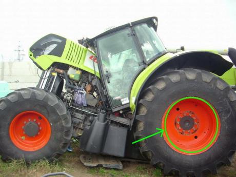

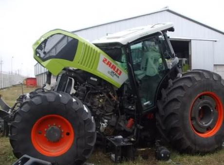

Valaki tudna mondani valamit, hogy mi történt ezzel a Claas traktorral?
[URL=http://imageshack.us/photo/my-images/641/claasaxion.jpg/][IMG]http://img641.imageshack.us/img641/4553/claasaxion.jpg[/IMG][/URL]
Érdekelne még kép, ha van róla valakinek?
Üdv Zsolt!

Ha jól tudom, annak idején volt visszahívás az Axiálnál, és cserélték - ha jól tudom - az egész felfogatást.
Azért rémlik, mert akkoriban voltam Baján Arion-Axion kezelői tanfolyamon, és volt egy srác, aki kintről hozta az Axionját, és őt nem értesítette az Axiál.
Pedig pl. a személykocsiknál ilyen visszahívás esetén a világ bármelyik márkaszervizébe mehetnél, amelyik neked megfelel.

Ja, a csap gyenge a pótsúlyon az tört el!!! Ha neked van vasad akkor "figyejjééééééé" nehogy cumikázzá!!!!
Válasz #1499. hozzászólásra
A frontsúlytartó csapja volt a bűnös.

ARES826-nak van igaza, ez történt.
Válasz #1495. hozzászólásra
Nyugtassad meg őket a fórumonn, az volt a géppel amit én írtam, begyürte maga alá az orrán lévő bazi nagy súlytömeget!

Tavaly láttam a bajai telephelyen.
Válasz #1492. hozzászólásra
Még náluk van?????? Mert mikor én láttam még ott volt ahol a képen van, vagy szétszedték már darabokra?????

Ez a Traki már csak donor az Axiálnál!

Mondom én tudom kié volt a traki, beszéltem a főnökkel, több évig volt vele kapcsolatom!!!
És itt a tükörképes Claas...
Üdv Zsolt!

Szóval igaz a sztori! Mert a Horvát agrárforumon 3éve jelentek meg ezek a képek, és az illető aki készitette csak anyit tudott mondani, hogy leszakadt a suj, és a traktor alá került ezért tört ketté, és Baján készitette a képeket. Kicsit hihetetlennek tünt, és abba is maradt annak idején.
De pár napja ismét megjelentek a képek a Szerb agrárforumon, és ismét indult a vita, hogy mi történt?
Ézért gondoltam megkérdezem tőletek, mert Magyarországon van a traktor, hátha többet tudtok róla...s mint emlitetétek megegyezik a történet!
Az egyik alak, még csesztetés képpen az egyik kép tükörképét felrakta...ne tudd meg mijen vita kerekedett, hogy egy azon traktorról van e szó...
Probálom felrakni még 3képet, de nem megy...

Ez szerintem pont igaz a beton az beton! Ott sem maga a tömeggel volt a gond hanem a tartó csapok voltak gyengék és az tört le eggyik, és úgy ugrott be a traki alá az egész és kampec a gépnek!!
Válasz #1481. hozzászólásra
Persze csak ha claas súlytartó lenne rajta...
nyugi a gyári betonsúly az nem játszik ilyet...

Ahogy írtad, pont így történt!!! Eleje átugrott középen meg beszorult, kiverte a csávót a víz elhiheted!!
Dehát eltoja azt a súly olyan tempónál a gép nem? hogy szakít ketté egy trakit egy súly???
Elsőhíd átugrott rajta aztán pont befeszűlt a hasa alatt ahol beroppant az öntvény és nyekk?
Nemtudom elképzelni de kemény a helyzet és kegyetlen!
Válasz #1474. hozzászólásra
Én tudom kié volt ez a traki, pont az volt a gond megküldte az "inas" és laszakadt az orráról a nehezék és beszorult a traki alá, kaptak érta másikat a gyártól ha jól tudom!!! Ez még ott van most is Baján???? Ez már régi kép nemde, én is láttam ott vagy 3-4 éve!!!!
Hallottam olyasmit, hogy a fronthidrós claasok gyári frontsúlytartója selejtes volt és kb így nézhet ki, amikor 50-nél leesik az elejéről és a traki meg ráfut.
Bocsi...nem tudom feltenni a képet...
Üdv Zsolt!
