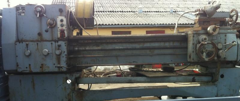

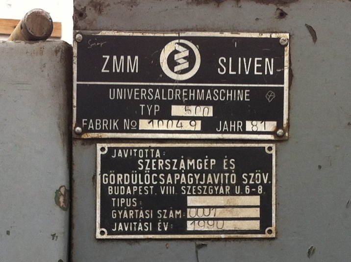

Bulgár C10 eszterga bár azok mind zőldek valószínű felújításkor átfestették edzett prizmái vannak,csendes üzemű, villanymotor folyamatosan megy, mehanikus kuplungal fordított irányváltású, mint legtöbb ilyen.Csapágyazása hengergörgös,Sík esztergálásnál a görgök nyoma a felület fénytörésében látható.Erős Maszív gép,Sokat kibírnak és van belőle az országban több is.
#66 Szeni
2013-04-03 22:29:39
Válasz #65. hozzászólásra
Köszi! Esetleg valaki még valamit?
#65 Józsi074
2013-04-03 22:24:41
Válasz #63. hozzászólásra
A cég ahol dolgozom ott is van egy ilyen, csak az 2500-as. Jó kis gép szerintem, elég masszív. Amúgy ez Bulgár gyártmány ha minden igaz. Olyan 300-400 körül mozoghat egy ilyen.

#62 Szeni
2013-04-03 22:02:29
Üdv mindenkinek! Egy eszterga gépet kínáltak rám a multkor.Érdekelne a hozzáértők véleménye,mit érhet ez a pad műszakilag, érdemes-e vele foglalkozni,Előnye, hátránya, ismert-e ez a márka, v. lehet h. csak ez az egy van az országban belőle, forintban mit érhet?????????????????????????????
