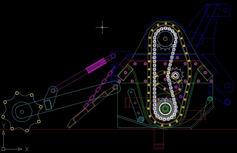

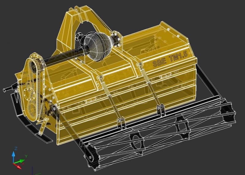

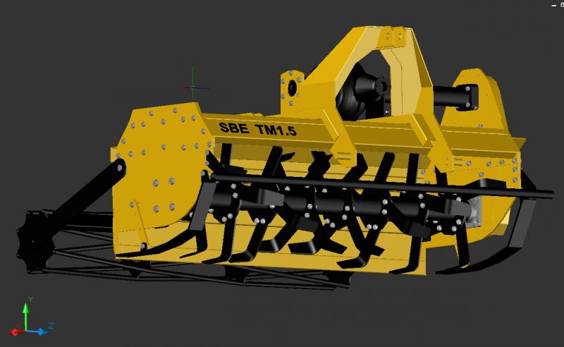

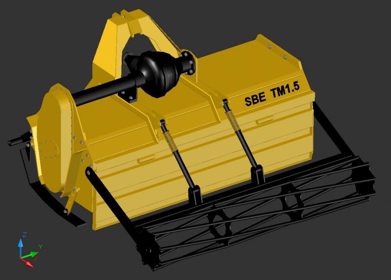

#473 bs80.td
2016-11-29 20:46:54
Válasz Mihály-963 #468. hozzászólásáraköszi a hozzá szólást. első kérdésre a válasz: nem hiszem hogy itt rögtörőként funkcionál. talán a káros szemcse osztályozódást segít megszüntetni/ megelőzni a talajfelszínen és ezzel a későbbi iszaposodást és kérgesedést. gyári megoldást koppintottam, nem magamtól vagyok ilyen okos. smile smile az eszembe jutott nekem is, hogy esetleg cső helyett laposvas jobb lenne, ha valóban ez a funkciója. vélemény? smile confused
második kérdésed: ööö... igen láttam olyat is ami jól dolgozik meg olyat is ami nem. de ez kérdés még az első kérdésre vonatkozik? tehát, hogy felesleges a rögtörő mert megdarálja, vagy valami másra gondolsz?
laprugók átalakítása nem kerül pénzembe, csak a munkát kell belerakni. ha nem így lenne nyilván elgondolkodnék rajta, hogy melyik az olcsóbb, és valószínűleg a gyárit választanám.

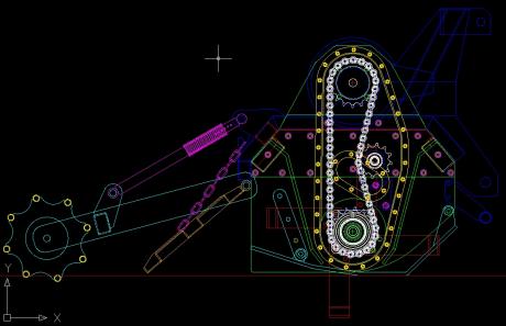

#469 .Norbert
2016-11-29 20:07:19
Válasz bs80.td #467. hozzászólásáraKomoly munka, minden elismerésem! A lánc burkolatát hogyan gondoltad kialakítani mert házilag nem biztos a legegyszerűbb lesz. Ezen kívül nagyon szuper smile thumbupsmile thumbup
Milyen programban készült? Az első kép alapján AutoCad-nek tűnik smile whistling
#468 Mihály-963
2016-11-29 20:01:53
Válasz bs80.td #467. hozzászólására csak egy kérdés : minek a törőhenger a maró után ? Egy másik kérdés : láttál már marót dolgozni tudod hogyan őrli meg a földet? a többi aránylag stimmel bár a laprugókat lehajlítani élezni nem könnyű de egy jó kovács megcsinálja de lehet többe kerül mint venni a boltból kapákat
smile drool
#467 bs80.td
2016-11-29 19:53:23
Eddig jutottam a talajmaró tervekkel:
16B-1 lánc, UCF208- as főcsapágyak, 8mm lemzből az oldalak- hajtás oldalon merevítő bordákkal amik a deklit is védik. a kapák 6x60 laprugóból, kb 140-150mm munka mélység 1500mm szélességben. nysa hátsóhíd a hajtómű. ha a nem használt féltengelyt rögzítem akkor 540- es tlt fordulatnál a kapák fordulatszáma 216 ( a gyári értékek átlaga kb.) ebben az esetben azonos a két lánckerék fogszáma. örömmel veszem az észrevételeket, véleményeket.
#466 bs80.td
2016-11-27 20:01:23
Válasz ND #465. hozzászólásáraRendben köszi! Nem sürgős, most úgy is a talajmaró tervein dolgozom.

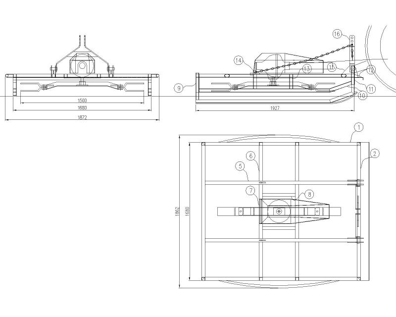

#457 bs80.td
2016-11-24 18:08:26
Én is tervezgetem egy 1,5 méteres, állítható magasságú szárzúzó építését T-25 után. NYSA híd felhasználásával. Nagyjából megrajzoltam már, a gond, hogy túl nagy a kések kerületi sebessége. Már 1380- as motor fordulaton (ez kb. 408- as TLT fordulat) eléri a maximálisan javasolt 80 m/s- ot. Tehát nem igazán jó az áttétel ebben a difiben. Bár azt nem tudom igazán milyen motor fordulat lenne jó használat közben, de nem szeretném, hogy egy kövérebb gáznál probléma legyen, vagy, hogy nagyon figyelni kelljen a gáz állására. Szerintetek?
#455 csoppika
2016-11-24 13:15:55
Válasz Sanyee #454. hozzászólásáraIfa bolygóból csak difizárast, mert forralja az olajat...

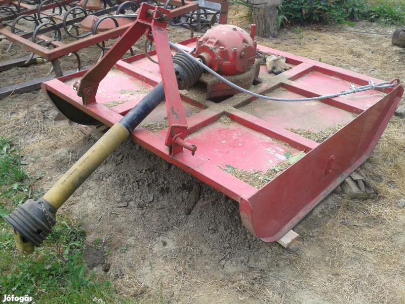

#454 Sanyee
2016-11-24 09:52:17
Csinált már valaki házilag 1,5 méteres szárzúzót?
Mire kéne odafigyelni, a gyári RZ tengelyt hogy fogassam rá?
Valami ilyesmire gondolok mint a képen.
Van nagy 3 méteres RZ-nk, de mikor valami keveset kell vágni akkor könnyebbnek találnák egy kissebb zúzóval menni, ráakasztani. Rz késtartók, kések van csak a vázat meg a hajtást kéne rávariálni.

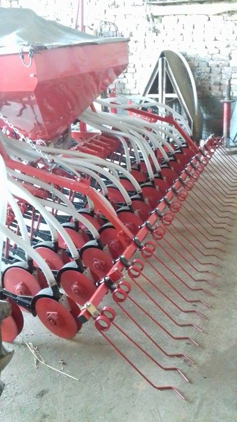

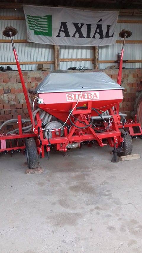

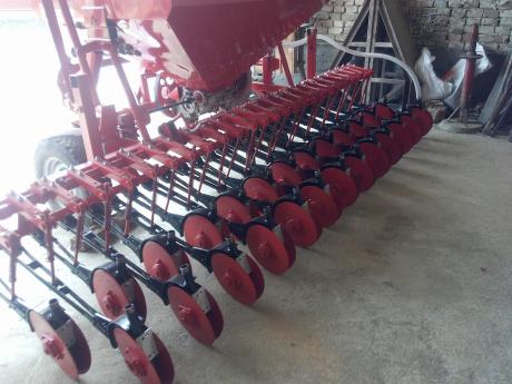

#448 gergő07
2016-08-15 19:42:15
Válasz Welger AP 52 #447. hozzászólásáraEz 1 Tume vetőgép, én csak a tartályt tettem rá.

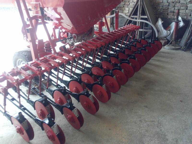

#447 Welger AP 52
2016-08-14 23:37:29
Válasz gergő07 #445
Üdv gergö07!
Hogyan rögzítetted a kombinátor rugójához a tárcsás csoroszlyák csapágyházát?
Esetleg lehet valahol még képeket találni a te vetőgép átalakításodról?

Válasz gergő07 #445. hozzászólásáraKöszi a tanácsot ! :) Szeretném mihamarabb kipróbálni zöldtrágyában, nehogy repce vetéskor derüljön ki valami gyerekbetegség. smile smile

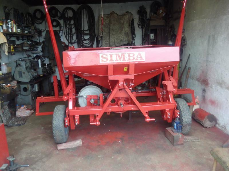

#445 gergő07
2016-08-14 21:28:10
Válasz Koszi. #439. hozzászólásáraJó lett! Látom sikerült megoldani a lánc és a szíjak áttételezését. Amit még javasolnák mivel alacsonyan van a ventilátor gyorsan teleszedi a szűrő részét szalmával. A szívó részéhez, egy légszűrő külső fém részét rábilincselni vagy csavarozni, a végét befenekelni szintén vmi drót szövettel, a port beszívja de a szalma nem tömíti el. Látni olyan gépeket amin kéményszerű cső van és azon szívja a levegőt magasról. Tettem neked ide képeket mikor vetted a tartályt valamilyen szinten ott látod az enyém hogy áll.

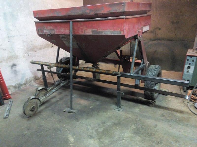

#444 Koszi.
2016-08-14 18:10:20
Válasz N.. Tamás #441. hozzászólásáraRengeteg munka , de az ilyen gépek 1,5 m körül mennek ez a harmadában van meg jópár munkahétben. Reméljük jól fog szolgálni, az összes csapágy új mindenhol, magtakarók is újak stb.
#443 ano
2016-08-14 17:43:27
Válasz Koszi. #439. hozzászólásáraa lajtának mi volt a baja, és ezzel az átalakítással az ki lett küszöbölve?
#442 Welger AP 52
2016-08-14 15:36:02
Válasz Koszi. #439. hozzászólásáraEz igen!!!! Gratulálok!!!!
Megvalósítottad az elképzelésem!
Pont ugyanezen agyalok. Németországból megvettem egy 32 soros Accord vetőgép komplett vetőelemét, magelosztóját.

#438 Koszi.
2016-08-13 21:24:50
Azthiszem ez ide ebbe a topikba illik.. Volt egy lajtánk, és vettünk egy Accord vetőgép tartályt, ez lett belőle....

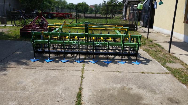

#437 lakatos gabesz
2016-05-22 15:06:25
Teljesen össze rakva igy néz ki.már csak a munkájára vagyok kiváncsi meg hogy mennyi lovat igényel.jövőhèten ugy néz ki kitudom probálni a nagybátyámnak van egy ugaron hagyot területe szántás még nincs eldolgozva ha nincs nagyon bedudválva akkor ott megnézük.

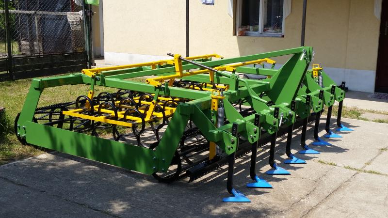

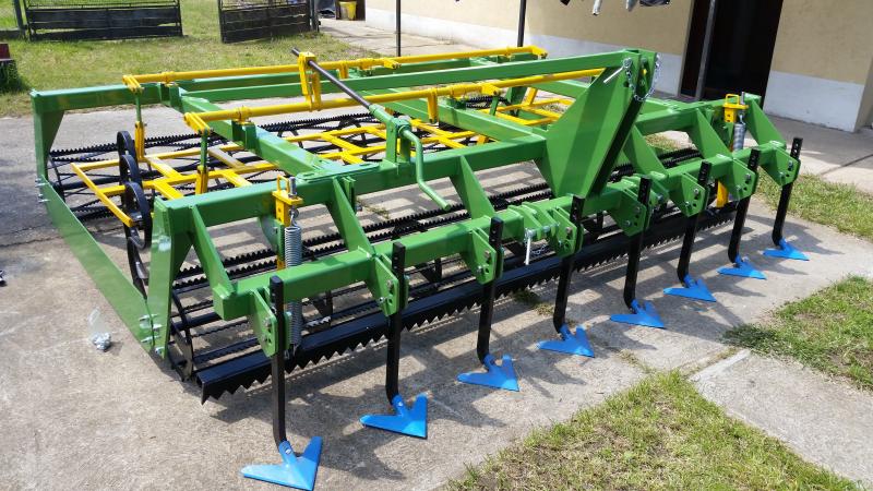

#436 lakatos gabesz
2016-05-21 21:57:09
Válasz dr.T #435. hozzászólásáraIgen kicseréltem 80x80 10mmes falú s355 de csak amin a kapák vannak a többi 6mm falú 6-an hoztuk ki a mühelyből de csak a felső zöld vázat jó nehézre sikeredet.meg a hárompont lemezt is kicseréltem 15mm vastagra a 6 borda ami a két zártszelvényt köti össze azt is 12mm vastagra az alsó két felvevőt 20mm vastagra és úgy csináltam ahogy mondtad hogy két lemez közé menjen a felvevőszár.meg simitot is raktam alá ahogy mondtad.matricán már gondolkodtam de nem tudom mit tegyek rá.

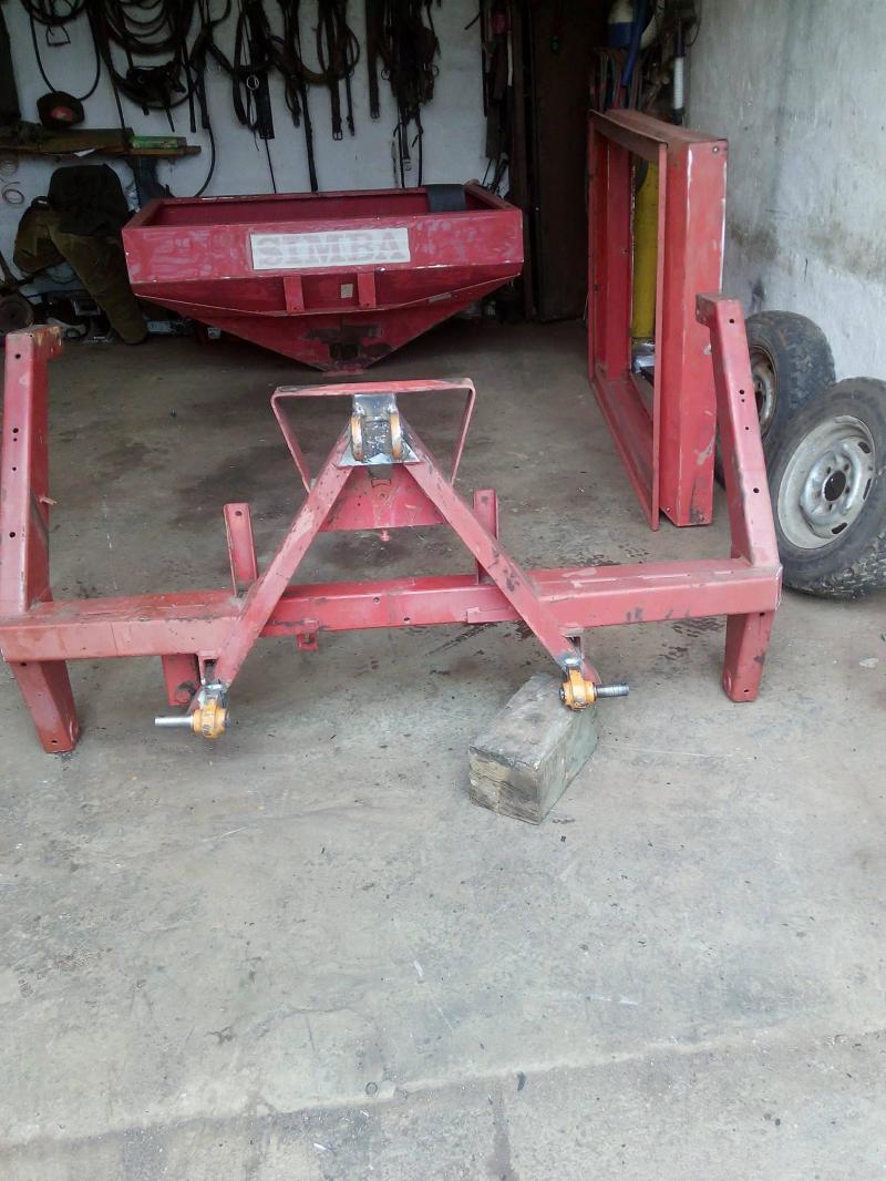

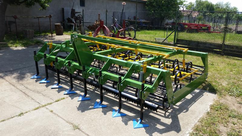

#435 dr.T
2016-05-21 20:50:37
Válasz lakatos gabesz #433. hozzászólásáraMar csak egy két matrica kell.
#434 dr.T
2016-05-21 20:49:59
Válasz lakatos gabesz #433. hozzászólásáraLe a kalappal ez mar döfi. Jut eszembe kicserelted a szelvenyeket vastagabbra?hat ehez csak gratulallni tudoksmile thumbup
#433 lakatos gabesz
2016-05-21 18:11:27
Végre kész a kompaktorom.
