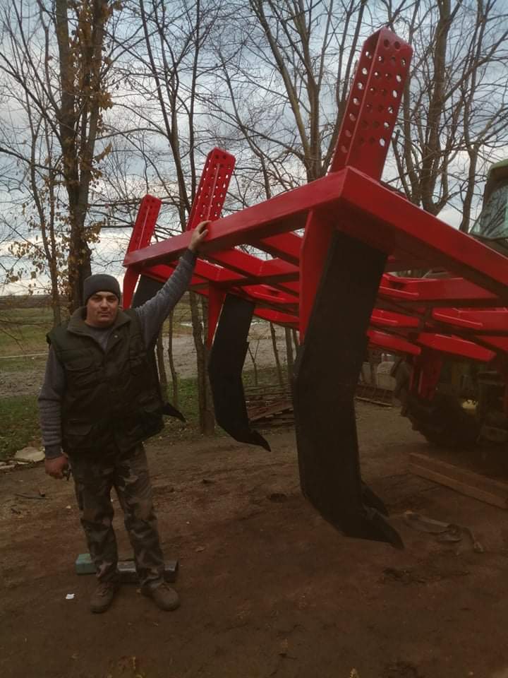

#1524 fexco
2021-12-01 13:19:09
Válasz horvath.agro #1521. hozzászólásáraMost nézem,nyirócsap?vagy ide már nemkell.majd a jd megáll ha valmit talál.
#1523 .Richard.
2021-12-01 13:17:04
Válasz fexco #1522. hozzászólásáraEnnek mi lehet a célja? Kináig megy a belviz?smile wacko

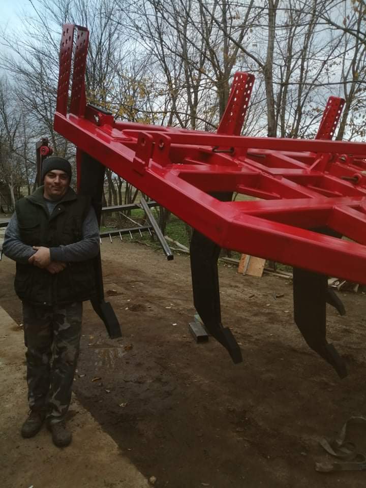

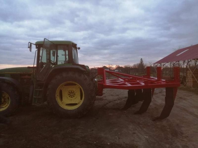

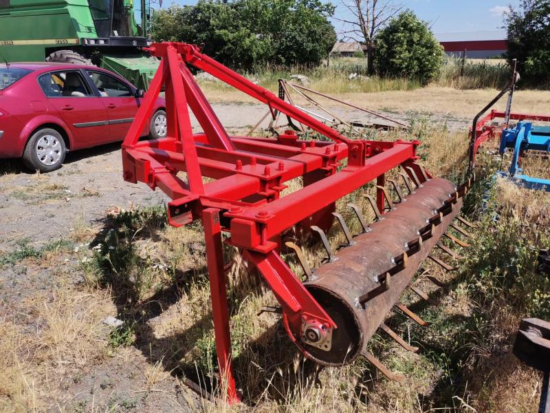

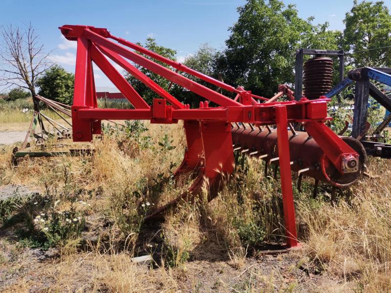

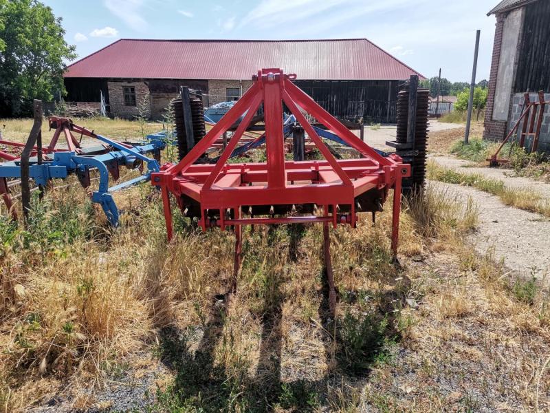

#1521 horvath.agro
2021-12-01 12:08:29
csak érdekesség képpen hagyom itt,
ezt kérte a megrendelő, a haverom megcsinálta neki...
5 kést akar 80 centi mélyen egy 8320r jdvel huzni...
a kesek 4cm vastagok, es erre jön még egy ékgyűrűs henger.
a 6800 csak mozgatta az összeszereléshez...

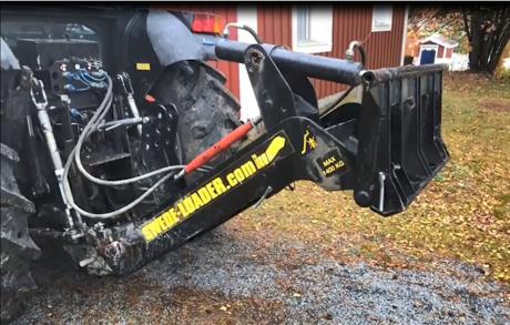

#1519 Gumóka
2021-12-01 11:56:27
Válasz envagyok2 #1515. hozzászólásáraNekem van egy tüském, az semmi extra.
A 3. Pont helyére van bekötve a vége, meg bő 1 méterrel kijebb van még a 3 szög tetejébe, annak az alja meg az emelőkarokra csatlakozik. A végén egy tüske van. 1 soron az ifakocsit lehet vele rakni. A háromszög valami gépé volt, az masszív, a tüske gerendája meg egy jó nagy vascső.
150 kg lehet talán.
Holnap tudok róla képet mutatni.
#1518 fexco
2021-12-01 11:45:35
Válasz envagyok2 #1515. hozzászólásáraÜdv.eltudom képzelni,hogy nemfogsz sporolni az alapanyaggal-a mszoró kocsid alapján--szerintemis mérleghinta szindróma lenne.viszont az nemmindegy hogy ezzel csak rakodsz,nem vonulsz,mint pl egy müszoroval 8-10el akár.
Eltörik egy csapszeg ,mivanakkor,leesik a földre,kicseréled a csapot.
Ha nincs nagyon más opció,akkor igen.

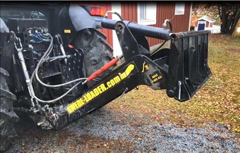

#1515 envagyok2
2021-12-01 11:15:00
csinálni akarok egy ilyet, zöld bálák pakolására, szemre ocsóbb lenne, mint egy második rakodó. igazán vasakat ki tudom vágni, nem tűnik bonyolultnak, tervezni, rajzolni, méretezni macerás, hogy mi hogy megy, ha emelem, bála beférjen alá, aztán felfordítva meg kocsit fel bírja érni, de megoldom.
nagy kérdés, hogy vajon 80-82es mtz így meg bírna emelni egy zöld bálát? sose mértem, de mondjuk egy 120as 5 mázsa lehet, ez a cucc kijön mondjuk 3 mázsából (nemtom, szemre, azt majd kiderül), plusz a bálafogó is egy 150 kg, monjduk 10 mázsa alatt hajszálra, talán. de ennek a közepe legalább 1 méterre lenne a traktortól mondjuk felemelet, kinyújtott helyzetben, szétszakad, leszabja, féltengelyek?

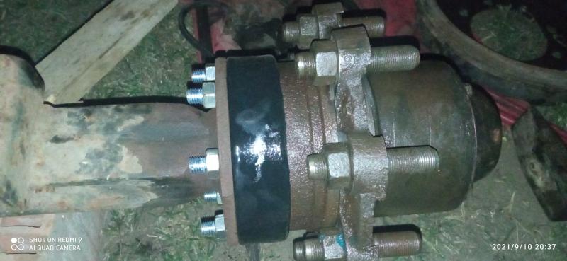

aszem 1900 kg körül írják, hogy kar végén annyit emelhet, 1 m-rel hátrébb ez már bőven a fele, szóval ez túl is lehet a megengedetten.

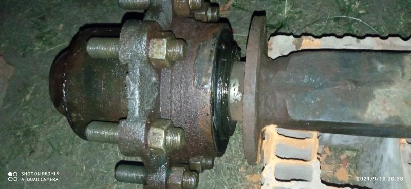

#1514 mtz1221
2021-09-11 13:25:38
Válasz .Richard. #1513. hozzászólásáraGondoltam már én is rá, hogy fúrok rá egy 20 mm-es lukat, és lesz ami lesz.smile thumbup
#1513 .Richard.
2021-09-11 13:13:33
Válasz mtz1221 #1512. hozzászólásáraHát ha a porvédő also negyedét kivágod? Akkor nem szorul bele a mocsok. Elvileg kipotyog az helyett'hogy beletekerve megtömné.

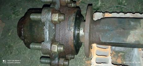

#1512 mtz1221
2021-09-11 13:01:09
Válasz .Richard. #1511. hozzászólásáraVolt de azokat le kellett szedni, mert az egyedi felni nem férne fel rá. Ez a két lehetőség maradt. Vagy a szimering kilátszik, vagy a porvédő lemez is rajta marad mint a képeken.
#1511 .Richard.
2021-09-11 12:38:17
Válasz mtz1221 #1508. hozzászólásáraFéktarto lemez volt hozzá? Mert az belepasszol a fékdobba. Igy nem megy bele csekmet hacsak nem merül iszapba.
#1510 mtz1221
2021-09-11 08:11:13
Válasz Gumóka #1509. hozzászólásáraGondoltam már arra is. De a lemez van van vagy 0,75-ös anyagból, meg nem tudom mennyire látszik de a szimmering külső felé is kilóg, kell látni összerakáskor mert könnyen befelé fordul.smile cursing
#1509 Gumóka
2021-09-10 22:26:37
Válasz mtz1221 #1508. hozzászólásáraFilcanyag közé?
Nekem a rotakapán van gyárilag ilyen megoldás alul, ott úgy néz ki szimmering-filc-porvédő lemez.
Az újabban már mondjuk nincs, csak a szimmering, ott viszont a lehajtásnak van egy külön burkoló lemeze, így a kettő között telemegy földdel. 2 éves még, használom is sokat, de nincs még baja.
#1508 mtz1221
2021-09-10 21:04:36
Tárcsám új keréktengelyt kap. Kamion tengely volt, fékeket ledobáltam róla. Porvédőt rajta hagynátok ( van közte és az agy között pár mm hézag, attól félek tele mégy porral és szétrothad a szimering), vagy hagynátok szabadon a szimeringet( ki lehetne mosni néha körülötte) ???

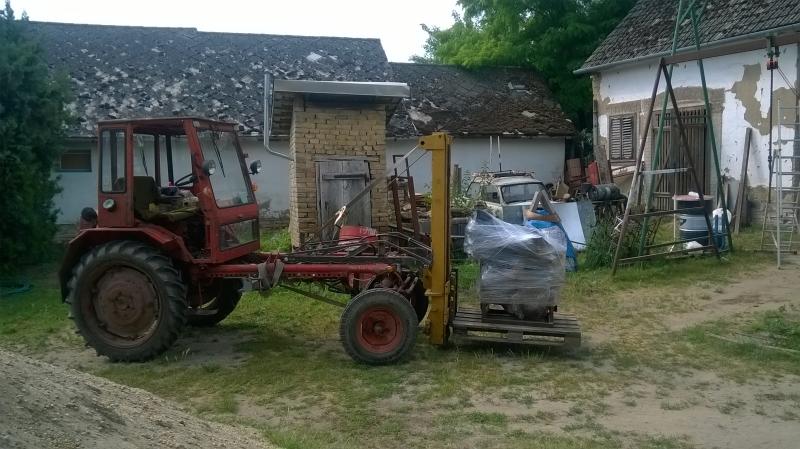

#1483 Maszek Zs
2021-08-17 19:43:42
Van egy T-16 traktorom.
Plusz egy targonca tornyom.
A torony bírná de a traki elejét nem erőltettem.
Valami kereket tennék rá. Így kényelmesebben vinné az 1tonnát.
Van valakinek ötlete?
Köszönöm!
