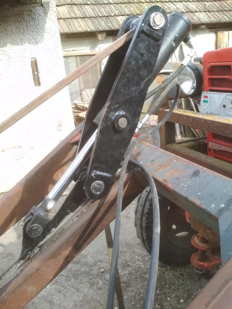

#1374 fexco
2021-03-20 19:00:21
Válasz Nyomasek Bobo #1368. hozzászólásáranem rád értettem,állitólag onnan vetted...rá kell rakni egy megfelelő lökethosszú munkahengert,oszt jónapot....

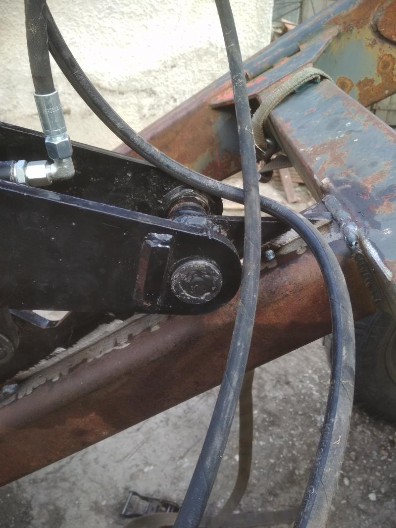

#1371 Nyomasek Bobo
2021-03-20 18:53:54
Válasz Nyomasek Bobo #1370. hozzászólásáraHa itt lent van a csap(a hozzá adott ruddal), akkor 45 fokban kiborítja felső helyzetben, de nem tudja lent magára húzni. A mh se járja be a teljes uthosszt...

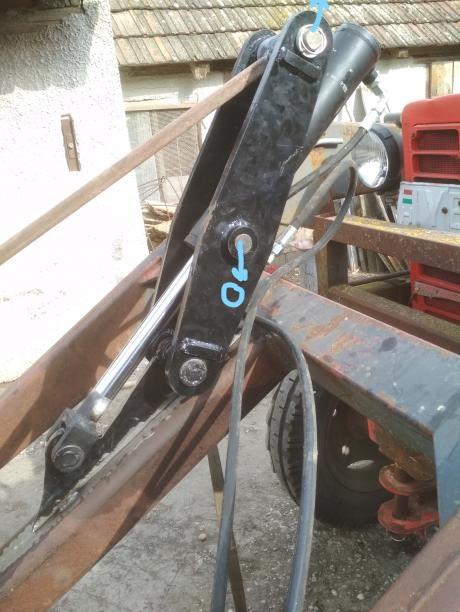

#1368 Nyomasek Bobo
2021-03-20 18:47:37
Válasz fexco #1359. hozzászólásáraNem vagyok svábsmile tongue
A kiegészítőt vettem annyiért .smile sneaky

#1364 mtz1221
2021-03-20 16:14:37
Válasz Nyomasek Bobo #1353. hozzászólásáraMost látom van itt munkahenger is, tegnap bowdenosnak gondoltam.smile sweatdrop Csinálhatsz ezzel bármit, meg kell hosszabítani a megtett utat. vagy a munkahenger csapját lentebb rakod, vagy a fogpiszkáló csapját feljebb. Utána lehet fogpiszkáló hosszával beállítani.

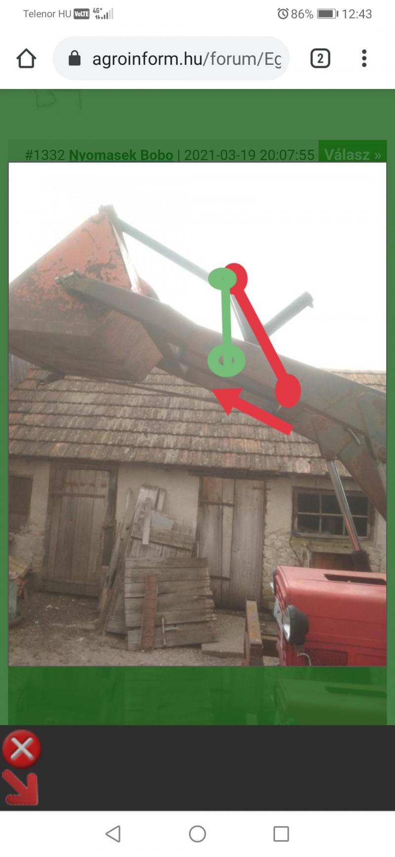

#1362 envagyok2
2021-03-20 15:56:44
Válasz Nyomasek Bobo #1355. hozzászólásárasemmit ne rakj odébb, ne kínlódj vele fölöslegesen, működött ez valamikor, működni is fog.
a billentő rudat told meg ívesen, hogy kampósan lefelé hajoljon, a mostani végálláshoz képest szemre legalább egy 300-400 mm-t előre meg ugyan annyit lefelé is menjen. és működni fog. de én azért ezt a 20*20*2-es piszakfát kicserélnám valamire.

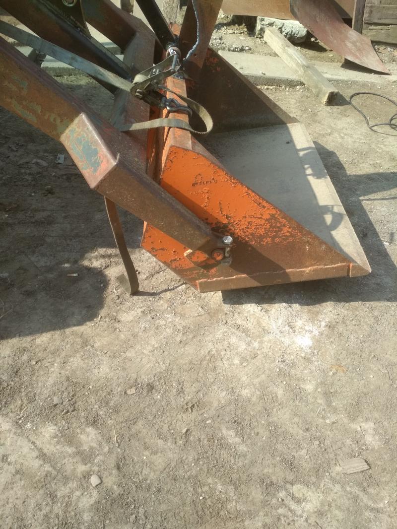

#1361 .Richard.
2021-03-20 15:37:46

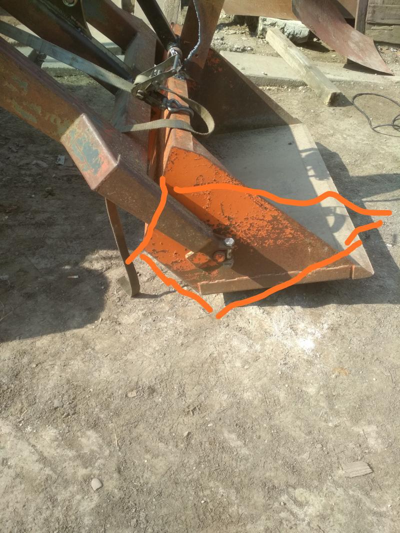

Válasz Nyomasek Bobo #1356. hozzászólásáraA kép alapján a kanál középső tartoját ha beljeb rakod a traktor fele kb. 40 centit akkor lebillenti. A felfele billentését nam látom de lehet elférne a váztol. Max raksz a kanálra vasalást ne horpadjon. Kb jo is lenne.

#1357 Nyomasek Bobo
2021-03-20 14:41:24
Válasz Nyomasek Bobo #1356. hozzászólására4 éve 300 euro volt...
Abban biztam, hogy nem ilyen elnagyoltsmile sweatdrop Olyan ferde a langvágás, hogy ihajj.
A csapok se rohadnak be, a mh bekötés, 25ös a csap, meg a fül, 30as a liksmile laugh

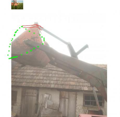

#1356 Nyomasek Bobo
2021-03-20 14:38:50

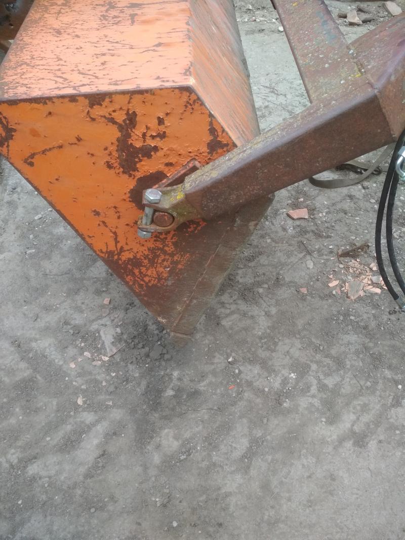

Válasz Hús Futár #1338. hozzászólásáraLehet első körbe azt kell. Aztan meg a taréjt hatrebb, mert a csőcsonk bekoppan a vázba. Meg a mh furatot perselyezni rajta, mert elérheti a krómot.

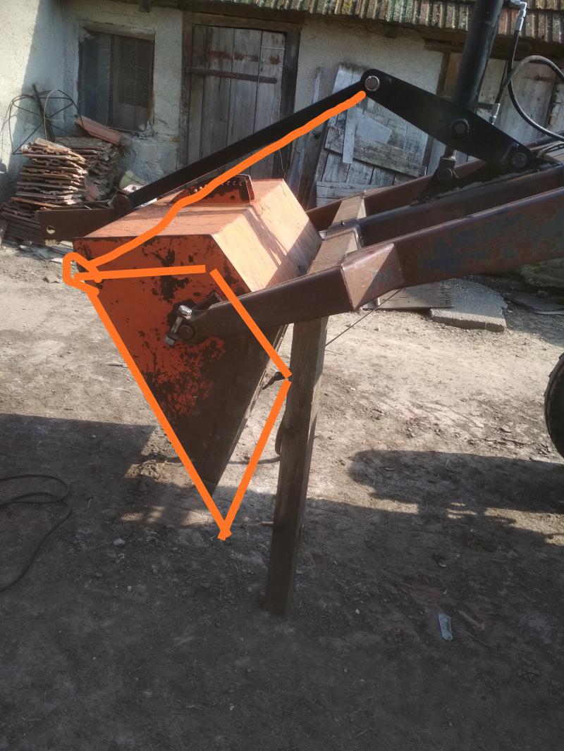

#1352 >>>>Cs.Gazda>>>>
2021-03-20 12:52:40
Válasz Nyomasek Bobo #1332. hozzászólásáraSzerintem a "piros" kar alsó forgáspontját kellene előrébb tenni a "zöld" állásba!
Cseréplécből könnyebb lemodellezni, mint zártszelvényeket metélni!
Végig furkálod 5 centinként, 8as csavar bele, aztán nyekteted oda-vissza. Ha nem jó, odébb teszed 1-2 furattal és újra.

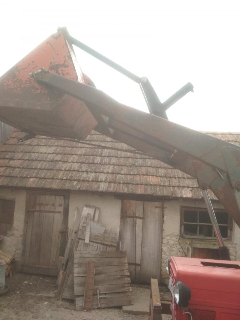

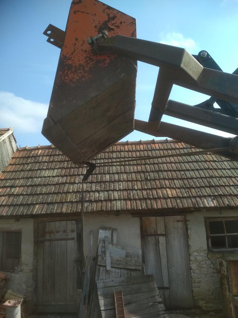

#1351 bandigh
2021-03-20 12:21:29
Válasz Nyomasek Bobo #1347. hozzászólásáraHátrafelé meg gondomom túlzottan is visszabillen. Kicsivel tedd lejjebb a felső bekötési pontot, és szerintem toldd meg annyira a zártszelvény hosszát, hogy kiboruljon rendesen.

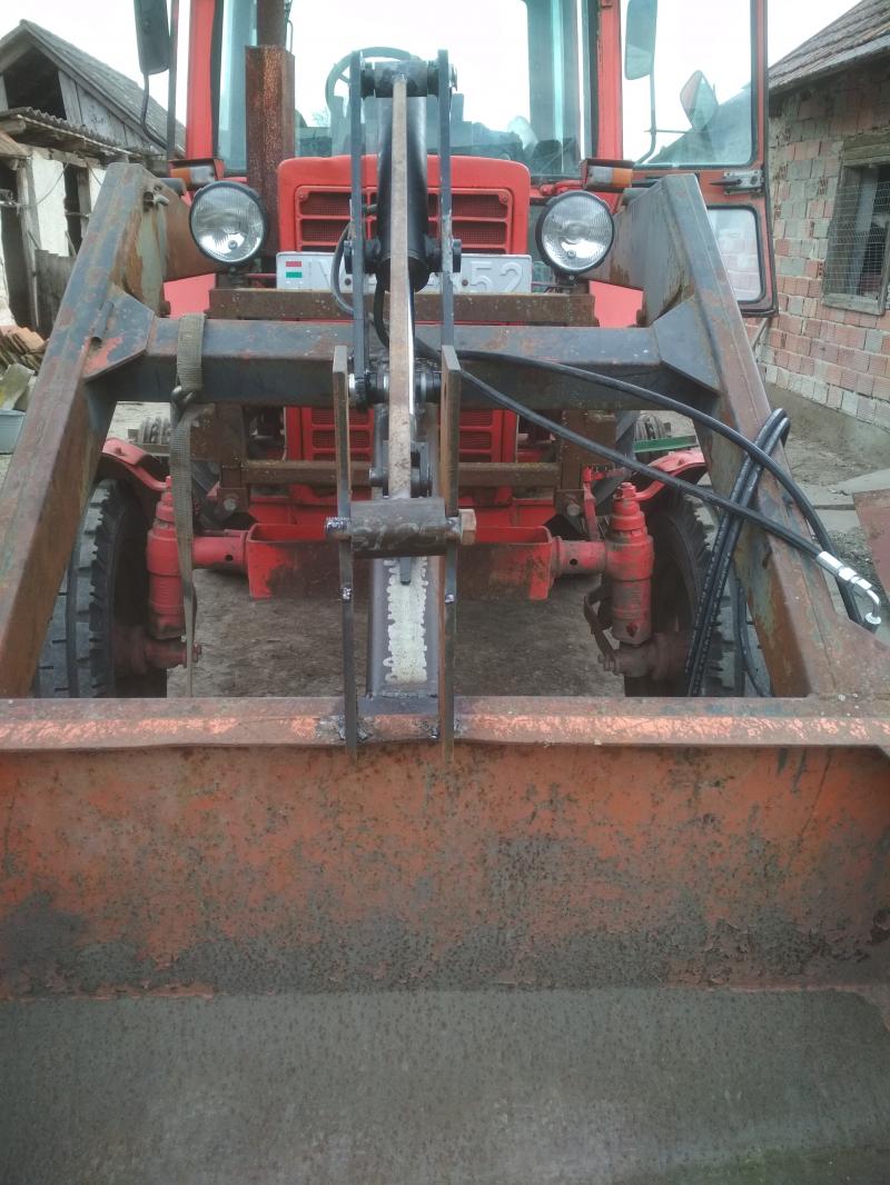

#1348 Nyomasek Bobo
2021-03-20 07:59:32
Válasz .Richard. #1346. hozzászólására8x100as laposvasam, meg 100as UNP U vasam van.
A kanál ha nem erősítem, ki fog nyúlni. 4es v 5ös anyagból van.

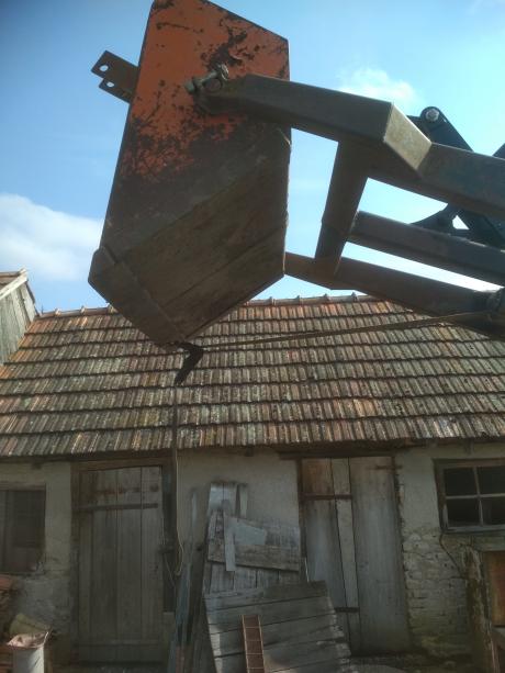

#1347 Nyomasek Bobo
2021-03-20 07:57:06
Válasz bandigh #1344. hozzászólásáraKibillenési végállás. A felső csapot lejjebb kell, az tuti.
#1346 .Richard.
2021-03-20 07:41:34
Válasz Nyomasek Bobo #1332. hozzászólásáraMost jut eszembe. Mi lenne ha valami vastag 20as anyagbol a kanál also hátso sarkára hegesztenél két fület'jobban mondva 2párat. Igy akkor oda csapszeggel tudnád a gémet csatlakoztatni egyik sarok wgyik másikra a másik. meg hely is maradna mindennek.
#1345 .Richard.
2021-03-20 07:38:46
Válasz Nyomasek Bobo #1342. hozzászólásáraHát akkor a forgocsapot is a kanál aljára kéne akkor van hely a középsőnek a kanál közepén.
#1344 bandigh
2021-03-20 06:42:45
Válasz Nyomasek Bobo #1332. hozzászólásáraEz most valamelyik végállás? Munkahenger beszívatva?
#1343 Nyomasek Bobo
2021-03-20 06:32:53
Válasz Hús Futár #1340. hozzászólásáraSajnos nincs másik csap párom.
Majd mindjár hazamegyek megnezem, hogy csak a lemez plecsnin vannak a csapok, vagy a kanalba is be van-e fúrva.

#1341 .Richard.
2021-03-19 21:40:51
Válasz Nyomasek Bobo #1332. hozzászólásárasmile scaredKözépsó rudat a kanál közepére ne az élére!!!!
#1340 Hús Futár
2021-03-19 21:26:49
Válasz envagyok2 #1339. hozzászólásáraMég a rudat sem biztos hogy kellene toldani ha a csapokat abban a magasságban teljesen hátra rakná .
#1339 envagyok2
2021-03-19 21:25:06
Válasz Hús Futár #1338. hozzászólásárajah, kicsit hátrébb, följebb, meg a billentőrudat meg kell toldani.
#1338 Hús Futár
2021-03-19 20:49:27
Válasz Nyomasek Bobo #1332. hozzászólásáraA két csapot tedd hátrébb ami a kanalat csatlakoztatod a gémhez
#1337 Gumóka
2021-03-19 20:47:53
Válasz Nyomasek Bobo #1332. hozzászólásáraNe a kanál tetejére tedd a billentőrudat...
De valami még nekem sántít, csak nem látom.

#1332 Nyomasek Bobo
2021-03-19 20:07:55
Valamit még varialni kell... Nemigen akarja kiborítani a kanalatsmile sweatdrop

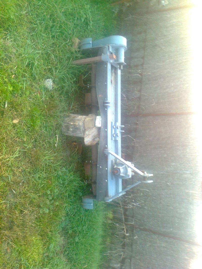

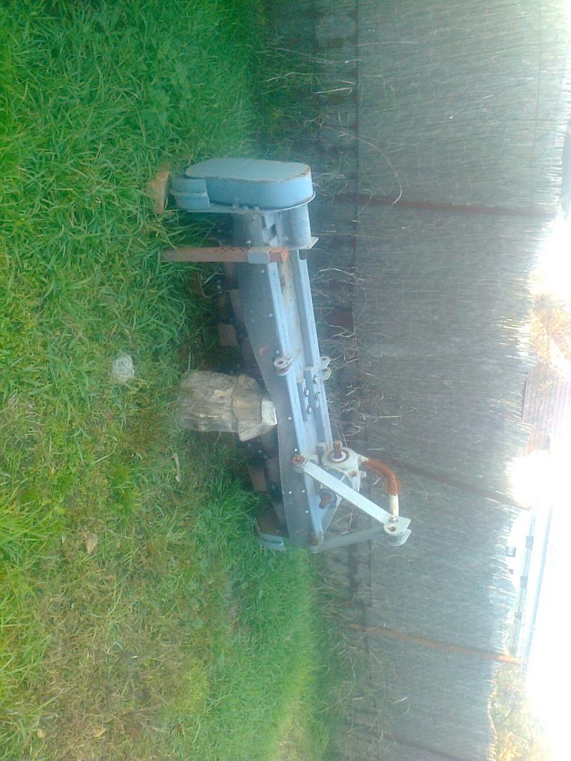

#1329 A.I.
2021-03-09 22:03:33
Válasz A.I. #1328. hozzászólásáraÉn ha jól emlékszem kb 2 km/hval húztam, 540 kardánról, 36 ló hajtotta, egy öreg Ford Dexta2000!
#1328 A.I.
2021-03-09 22:01:22
Válasz vinchi #1327. hozzászólásáraRemélem most sikerül felnyomni a képeket!
Nekem nem volt mankós kerék, két oldalt csúszótalp volt, azon lehetett mélységet állítani.
