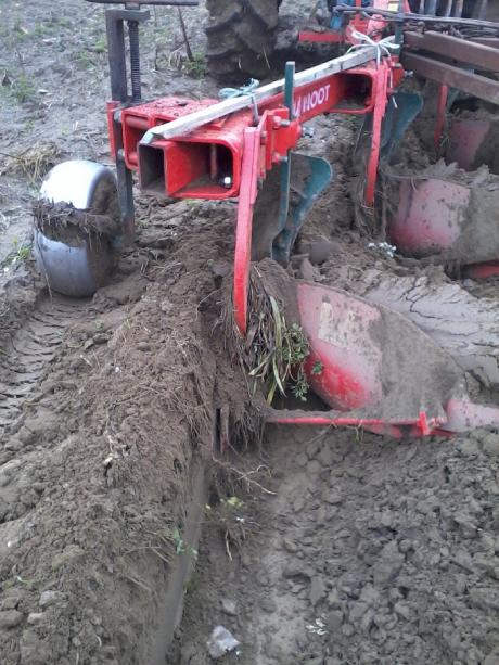

Te szavakba nem tudom leírni,hogy micsoda.Értsd már meg,hogy az nem olyan traktorokra van mint amilyen a tiéd.Szerintem ezt a témát hanyagoljad,mert ha 5-ször születnél akkor sem bírnád felfogni.
Elnézést, hogy beleszólok, de ez nem igaz amit te állítasz.
Nekem is hátul van a kerék és mégsem akar elsüllyedni az eleje, ugyanis itt is a harmadik ponttal állítod a vízszintességet.
A hidraulika kar pedig úszóban van.

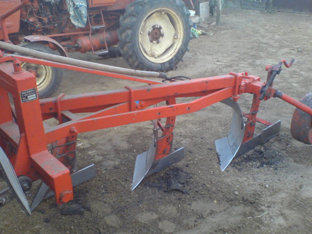

Csak azt nem értem hogy minden egyes Vogel&noot ekén hátul van az eke és akkor miért tegyen elöre!
Ugyse tudja az ember szabályozni mindenhol az a mélység legyen valahol belebujik valahol meg bele se megy például ahol az ember fordul trakival!
A 3-as ekék 95 %-ánál a hosszanti lyuk szántás közben nem üzemel, mert a központi kar kikoppan a hosszanti lyuk elején, és meg se mozdul mindaddig, amig ki nem emeled
A 3, pontnál a hosszanti furat csak azoknál az ekéknél kell, amelyek olyan hosszú építésüek, h. hátra kell a kereket rakni, és szintszabályozós traktorral húzod.Ekkor a traktor adja az eke elejének a mélységet, a hátuljának a kerék, és közben a traktor nyugodtan bukdácsolhat előre-hátra. Ez a rendszer főleg a 4, és több fejes ekékre jellemző

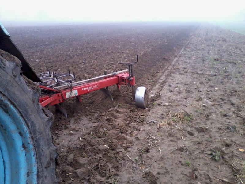

Nem látod az elsö két ekefej nem ment csak 5cm a hátsó ment kb20-25cm ha jól láttam t-25ös volt ,énis el tudnék szántani 4 ekével,de mint legyen benne 20-25cm mélyen,és akkor nyomja neki legyen az unt-650 vagy mtz-82es 3 ekével!
Ha jól láttam Román eke volt elvisz vagy 90cm mert a barátom 50 után van és szépen szánt 20cm mélyen mind a 3 ekével ha lesz lefénképezem
csak kicsi a gerendálya és a ekefej közti távolság!
Azt is fixbe ,mert akkor előre hátra tud játszani akkor ,hogy borít rendesen a hátulja ki tud ugrálni a földből az eleje meg úgy belekap ,hogy kapar a géb szürke csodálkozik rajta mért A harmadik pontot szokták kicserélni munkahengeresre az ám a tuti csak benn ülsz a fülkében és állítgatod
És mégis mi a külömbség?
Mert mikor benne van hiába fixben vagy uszóban van a függökar,mikor beteszem a traktorban a kart uszóba,elkezd a traki kaparni és nem megy sehová,hogy is van ez!
Ha a hidraulikát teszed úszóba akkor a három pont egymáshoz képest
fix így lehet szántani.De ha a függesztő karok csapját a hosszanti furatba
teszed akkor jobbra balra billegni fog az ekéd így szántani nem lehet.

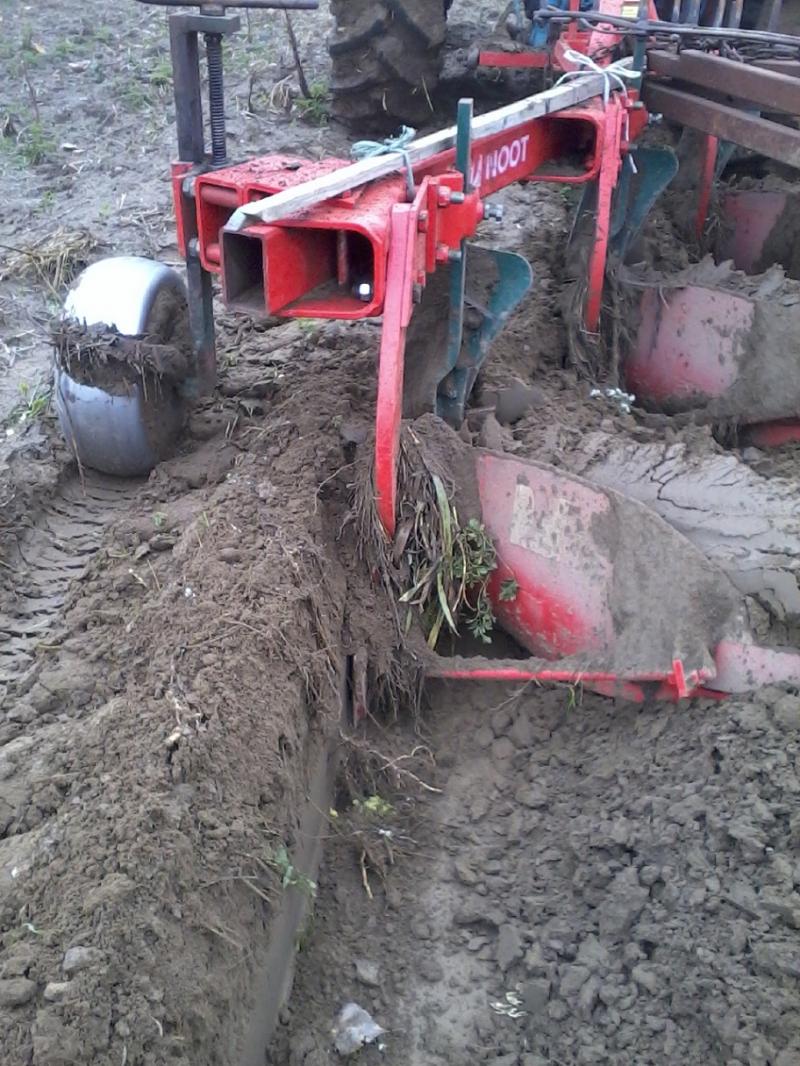

Ezért papulyáztuk neked maki,hogy a mélységállító kereket az ekén hátulról előre kellene tenni,mert neked nem helyzetszabályzós,és így sohasem fogod tudni beállitani rendesen.

Még annyit hogy gazos vagy tengeri földön nem szoktátok megdönteni egy kicsit az ekét a szántás felé úgy nem jobban leforditja?
A hidraulika kart úszóba teszed? Mert én nem tudok úszóba szántani mert ha úszóba teszem az eke megdől a szántatlan felé és akkor ráemelek megdől szántás felé és akkor jó!
én eleinte uszóban volt de fixbe teszem,a 3 pont, mindegyik közepen van a trakin és az ekén is!
De lesz rajta összel ott is uszó!
Dombon jó ha minda kettö uszóba van,mert követi a talajt!

Találtam a videót, nem saját. Én ilyenekkel szántok:
vagy ilyennel.........
