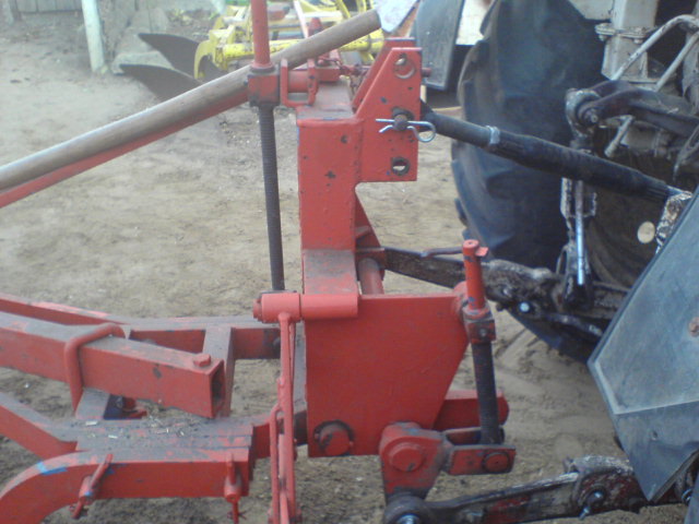

Mikor szántasz a két függőleges orsó a gépen fix lyukba vagy az úszó lyukba teszed? Vagy ha van egy kis emelkedő meg hajlat a földbe akkor hogy állítod be a 3.-pont orsót?
Hát neki nem lehet sajna ,mert nem érteni! Hiába mondom neki az ekével szembe állok a seggét balra csavarom ,hogy a kormánydeszka fordítson mindent lefelé ,mint állat ! A tengely mikor egyenes akkor nem biztos ,hogy jól csavarja lefelé a gazt ,kivéve ,hogy a kormánylemez jól meg van csavarva addig szórakozok kint a földön vele míg le nem fordítja a szár maradványokat ennyi röviden jó éjt
A tieden sehova ,de ha figyelnél úgy irtam mikor benne ülök süket maki!Akkor állj szembe vele és a jobb oldali van előrébb!Csak amelyiknek lehet állítani a tengelyét Lajta ,Kühne, IH
Kicsit keresztbe kell állni neki ,de nagyon sem ,mert akkor megint nem jó fogja a gépet.Amikor benne ülsz a bal oldali előrébb kell ,hogy legyen ,mint a jobb

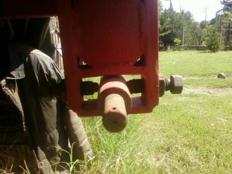

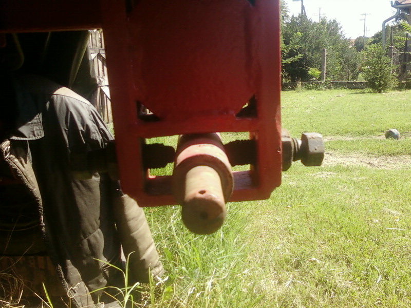

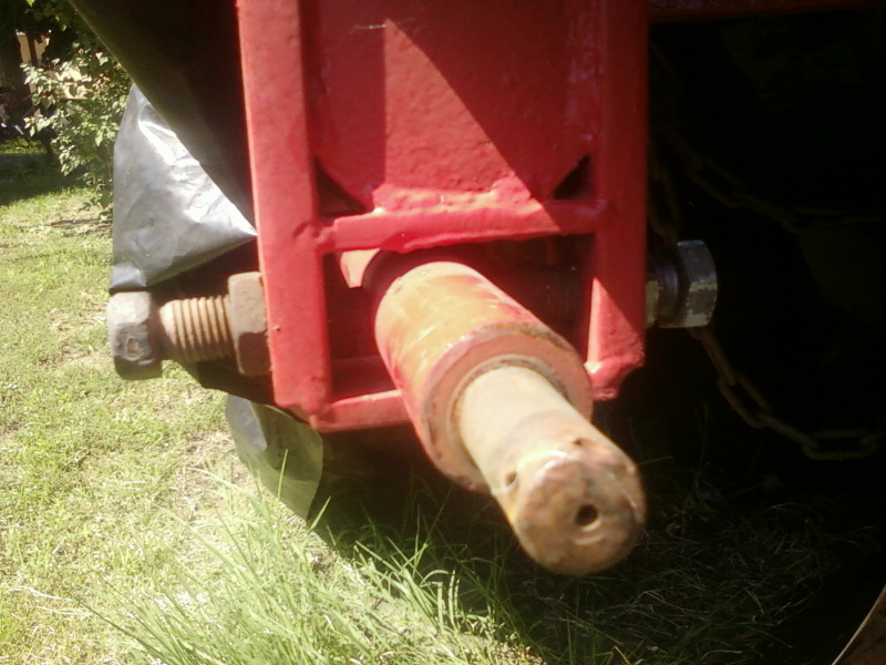

Segítségeteket kérném. lajta eke húzótengely beállításában tudna nekem segíteni valaki?teljesen felújítottam és egyszerűen nem tudom rendes szántásmélységre lerakni a kerék mindig a levegőbe van.a jelenlegi állás szerint a tarlós kerék felől a kulisszában elölről mérve 4 cm ,az első fej felől szintén elölről mérve 3cm.a húzótengely állása.

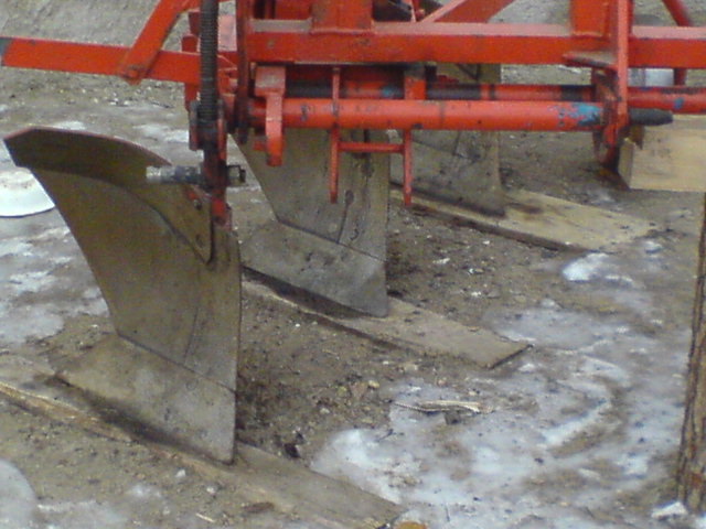

Itt sincs meg a keresztirányú vízszintesség.Nagyon balra dől.
Válasz #1693. hozzászólásra

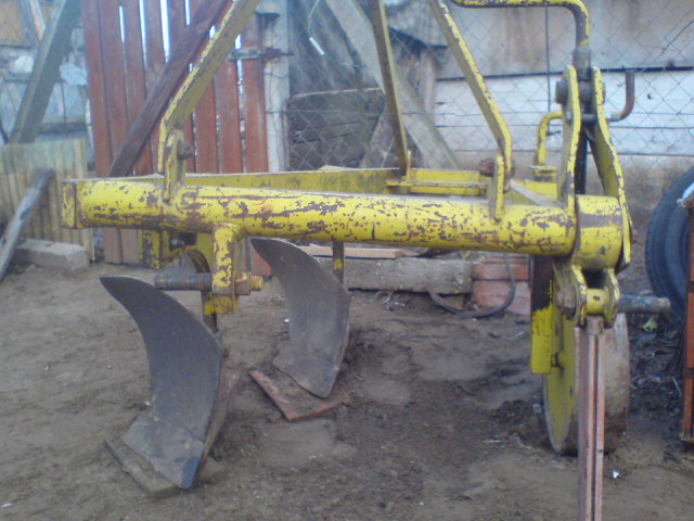

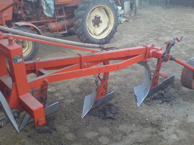

erre gondolsz?
Bardejov eke Cseh!
Válasz #1687. hozzászólásra
Bezony ott van az orsó ,mint a kis lengyel ekémen volt
Válasz #1686. hozzászólásra
Ott az orsó rajta, csak az alsó vége látszik.Ha nem lenne rajta, akkor miért tettek volna rá Z tengelyt?
Válasz #1683. hozzászólásra
Ezen jobban látszik!
lehet állítani a hencegét a csavarokkal
Válasz #1685. hozzászólásra
Szürkének mindegy ,orsónak kell lenni rajta a lengyel ekén is volt

Enyémet is lehet állitani ha szemben álsz a bal oldalt,csak azt nem tudom hogy melyik irányba hozzám közel vagy távol?
Válasz #1682. hozzászólásra

Itt egy kép rajzold már be melyik hova kell állitani!

Azt nem centire kell beállítani, hanem szemre.Ha itt leszel, tudok segíteni.

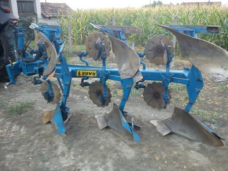

Ez az: http://www.traktorpool.co.hu/details/ek%C3%A9k/Vogel-&-Noot-TASTRAD/1819500/
Van k.b. 2-3hetem, az alatt talán meg tudom oldani..
Válasz #1670. hozzászólásra
Kell rá mert belemászik.......ami nem tiszta hogy itthon nem találni a hirdetések közt. De a kinti oldalakon igen. Talán leszedik és úgy adják el, mivel így szántani nem lehet vele ezért meg kell venni hozzá. Elég jó az ára használtan is. Akkor viszont hamár felszámol egy ilyen pótalkatrészt.....300 papírért akkor nem egy jó bolt. Persze találni olcsóbb kivitelt.
Válasz #1667. hozzászólásra
Amit még találni a neten 1000 euró +a futár vagy posta (használt) Így keresd Rabe stützard.
Válasz #1670. hozzászólásra Biztos kell rá ,mert anélkül jó mélyen fog menni

http://www.traktorpool.co.hu/details/ek%C3%A9k/Kuhn-STUeTZRAD/1891648/
Válasz #1665. hozzászólásra
http://www.traktorpool.co.hu/details/ek%C3%A9k/Rabe/1797310/

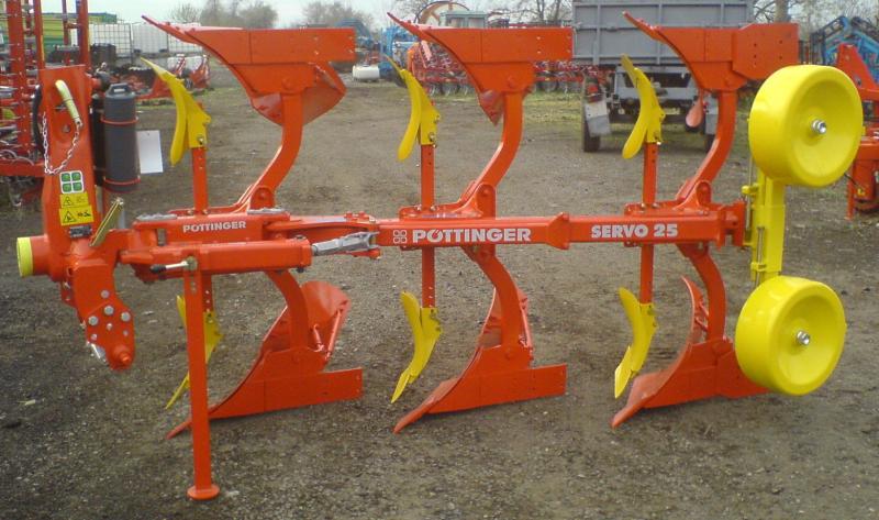

A következőben szeretném kérni a segítségetek...
A váltva forgató ekéhez nem kaptam ezt az átbillenős mélységszabályzó kereket ...
Kérdezném hol lehet beszerezni (esetleg használtan), vagy készíttetni egyet?
Köszönöm a válaszokat....

Mit kinlódtok az eke súlyán nem súly kell ahhoz hogy belekapjon hanem jó állásó ekefej és egy jó hegyes és elég éles szántóvas . mert ha nincs hegye lehet 2 tonna az eke akkor sem kap bele rendesen a száraz talajba .
