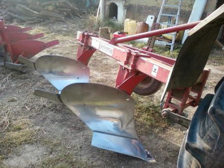

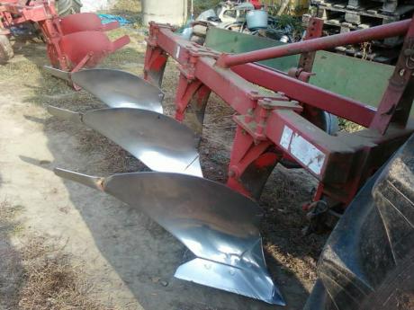

Azt szeretném kérdezni hogy mi lenne az ideális munkasebessége??
Szia Yosey,
Egy ilyen ekém van amit a képen lehet látni
