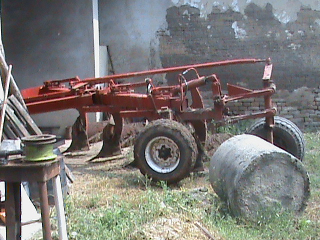

#1620 Kicsilány
2013-08-26 18:00:10
Lenne egy olyan problémánk, hogy a váltva forgó eke nem tud át fordulni.
A munka henger össze is megy és ki is nyomja magát, csak az a kis csésze szerű, "gázos valami" nem engedi átfordulni. Állítólag azért, mert ereszti a gázt, ha igen hol lehet föl töltetni, vagy javíttatni.

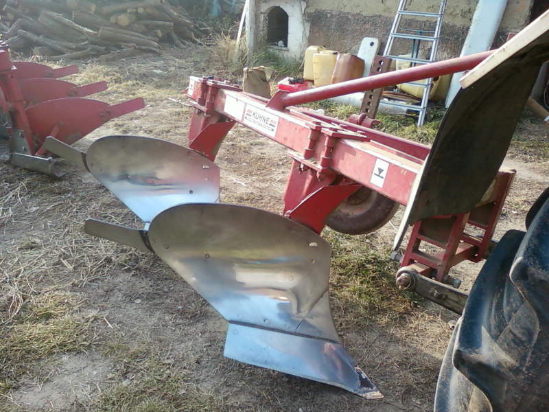

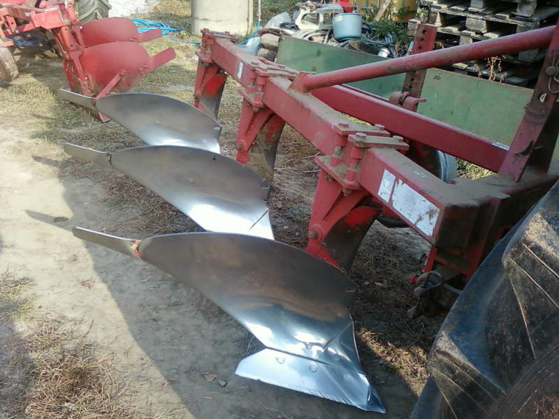

#1599 Hús Futár
2013-08-26 14:05:52
01 ez a gyári helti
020304 ez pedig az ih a spertberg fejekkel de akét utolsó képen még gyári fejek vannak rajta
