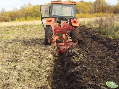

Válasz csoppika #5832. hozzászólásáraEz egy kicsit ferdén áll,vagy hiányzik a kerék!
De elmegy a szántás max 20-25cm !

Válasz csoppika #5831. hozzászólásáraIlyen lenne
