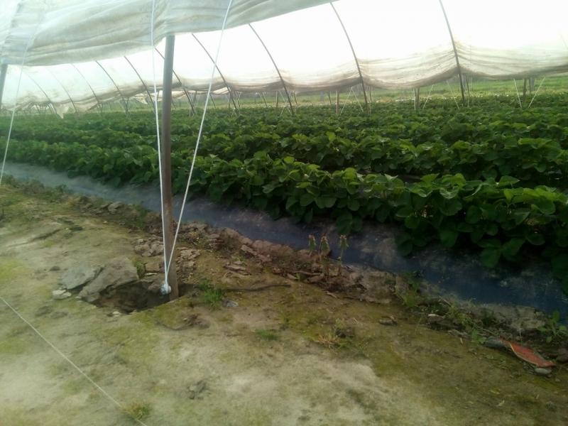

Válasz hasutas1 #10443. hozzászólásáraÉn idén fenn hagyom egész télen a fóliát mert úgy nézem megéri.. én így vagyok a Roxanával azon annyi lesz, hogy a quicky kiesést is bőven fedezi! Eszméletlen milyen erős 15-20 felé osztódott!

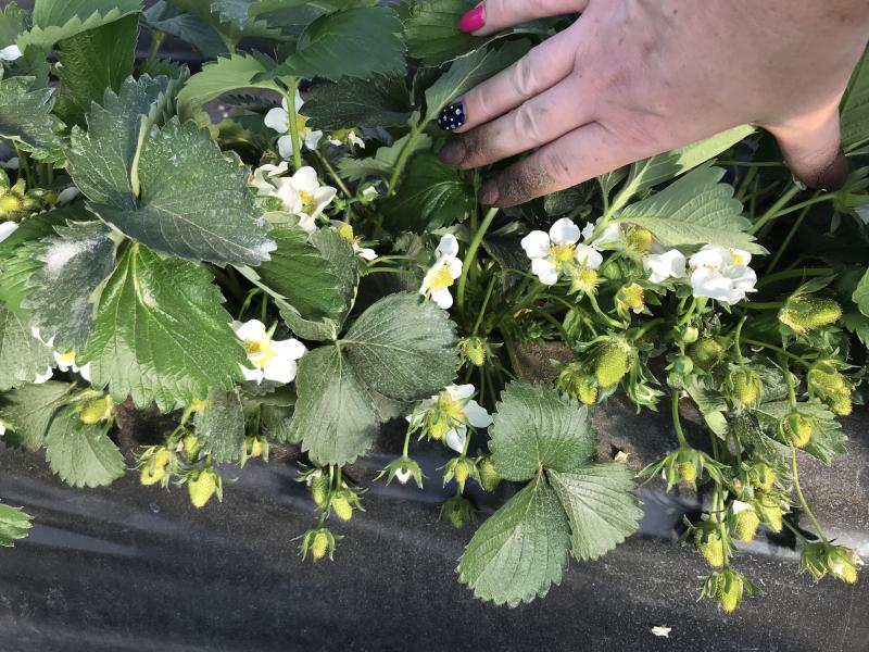

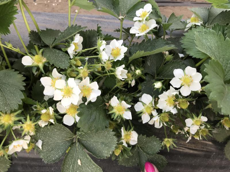

Válasz Viktor 12045 #10431. hozzászólásáraNálam ilyen. A virágos quicky, a másik clery

Válasz clanki #10432. hozzászólásáraNálunk a fóliás Asián már szemek is vannak

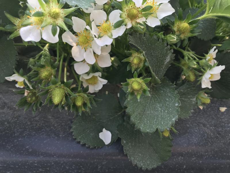

#10419 bujdi05
2018-04-10 20:35:18
Válasz fitodoktor #10421. hozzászólásáraSzia Gábor!
Én sajnos nem tudok ott lenni,pedig jó lett volna,mindig a sok munka...
Észrevétel az tudod csak jó van eddig az agrosol plusz-al kapcsolatban,mindenkinek csak ajánlani tudom,ez nem csak egy mész őrlemény,aki ismeri,használja az tudja,hogy ennél sokkal-sokkal több!
Ismertek itt páran,én nem szoktam lelkesedni csak úgy ok nélkül,de ennek látható eredménye vansmile smile

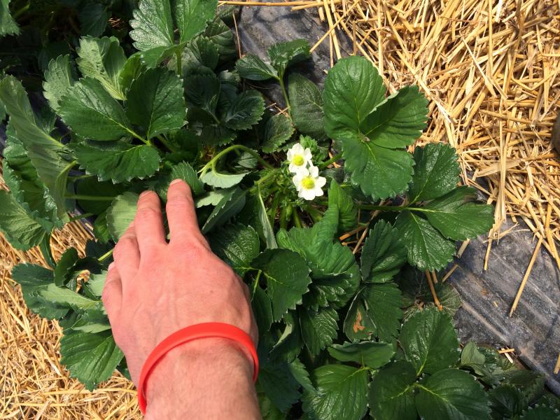

#10399 Csyzy
2018-04-08 22:00:44

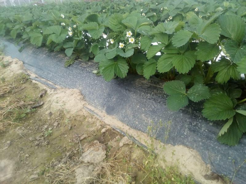

a képek szabadföldiek... amit feltettem júliusi frigó 5-800 as palánták voltak
