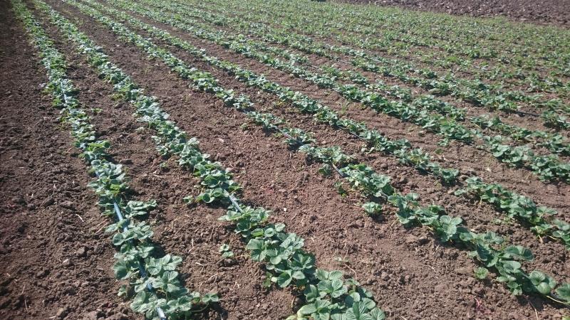

Mi 10 éve csináltuk szabadföldin a másodéves marmoláddal.Kapával lett meggyérítve a bokor.Amekkorát levágtak akkora lett a bokor.
Közepes lett a termés ha jól emlékszek rá.

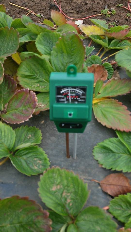

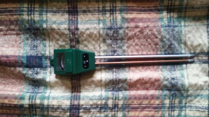

Üdv mindenkinek! a napokban vettem ezt a kis nedvesség és Ph mérőt, szerintem nem rossz szerkezet!
