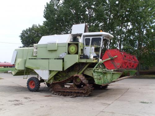

#243 lala1
2010-02-23 20:52:16
Egy "vastalpú"!smile lol
