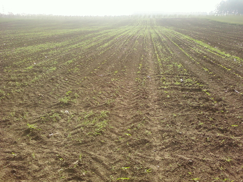

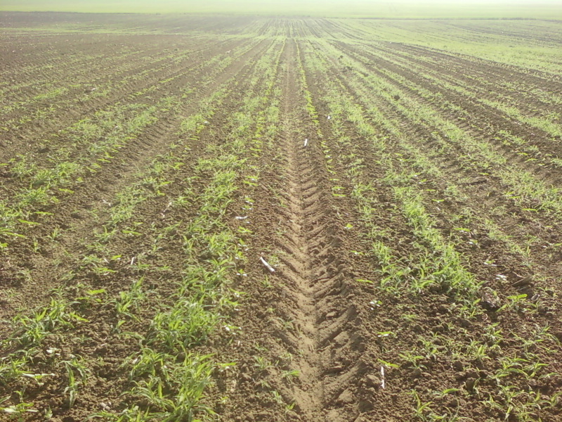

#151 VDénes
2013-05-12 09:28:44
Válasz #149. hozzászólásra
Úgy látom egyszikű gaz van benne. Pantera 1-1,5 liter dózissal már kitakarítana. Ha van kétszikű is akkor majd Pulsar, de az az egyszikűt nemigen viszi. Volt alapba gyomirtva valamivel?
#150 Sk Laci
2013-05-12 09:26:06
Ha jól látom ebben a napraforgóban csak füfélék vannak. Én agilt használnék, vagy más egysziküirtót.
#149 gjoni
2013-05-12 08:50:17
Válasz #136. hozzászólásra
Szerinted mivel nyomjam még le ezt a Napraforgót Neoma . Elég sok a gyom benne!smile confused
#148 Dinnyés Laci
