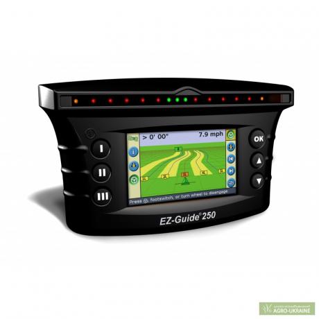

szerintem az EZ 250 a mostani készülékekhez képest az egyik legjobb.
én már jó párat vettem, nincs meghibásodás, és stabilan működik.
jól látszik a képernyő, ha műtrágyát szórok be sem állítom csak a sárga csík mellé forgok.
amit változtatnék rajta , hogy nincs benne akumlátor.
(és egyetértek jamo-val)

Sok mindenben igazat adok Nektek, lehetne benne virtuális szakaszkezelés, saját akksi, és egyéb hasznos dolgok, de szerintem ebben az árkategóriában, még mindig ez az egyik legmegbízhatóbb készülék.
Sokat eladtam már, nagyon kevés probléma volt velük, és - ami fontos - borzasztóan egyszerű kezelni.

4,3as van a EZ 250en is.
Válasz #718. hozzászólásra
"4,3"-os színes érintő kijelző"? Ekkora van a telefonomon.
Másrészt meg egyetértek Jamoval.
