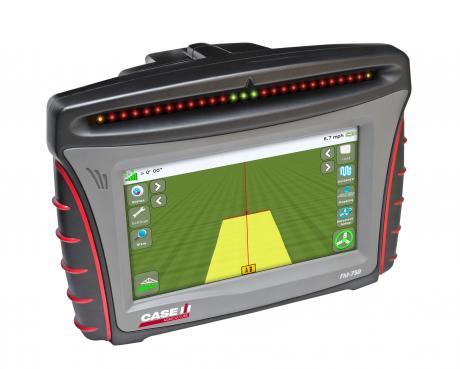

FM-1000-t fognak beszerelni a héten,hidraulikus kormánnyal,AGSS-25 antennával,bizom benne,hogy rendesen fog dolgozni. Egy 2,5cm-s pontossággal,és egy pedig 10cm pontossággal! Majd a gyakorlat megmondja!

#596 Endru
2014-02-10 11:31:46
Válasz #595. hozzászólásra
Szerintem a kettő ugyan az csak mivel a case ih trimble sorvezetőket rak a traktorjaiba, ezért átnevezték FM 750re és a trimbe logo helyet CaseIH logó van raja.
ionvest
nh
#595 Endru
2014-02-10 09:54:53
Az FM-750ről a 24oldalt van magyar nyelvű leírás: http://www.investkft.hu/termekek/afs/afs_130125.pdf
A cfx-750ről meg sok helyen találni leírást, össze kell hasonlítani a kötött.
Kinézetre nincs sok különbség közte.

Gondolom ez az FM-750 nem azonos a CFX-750-nel. Egyébként tudja valaki, hogy mi a különbség a kettő között?

NA Beszéltem az Investtel!
NEM VOLT IGAZAM! Ennyi áron van jó antennával (AG25) helyszíni beszereléssel és beüzemeléssel!!!
Marha jó ár tényleg. Azt mondták a többi tavaly bevásárolt ők meg nem és a Trimmble akcióz idén ezért lehet olcsóbban kapni...
