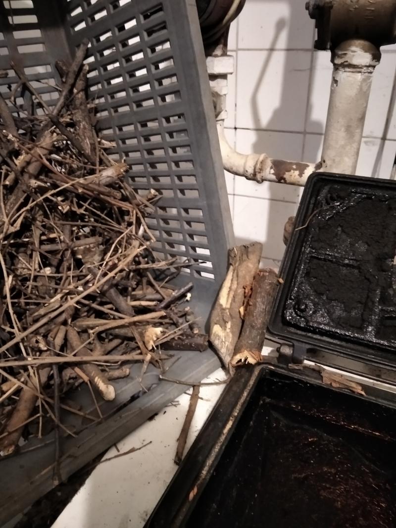

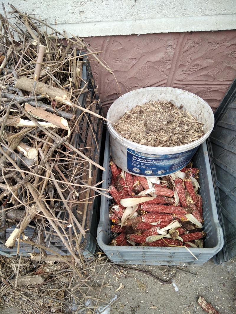

#334 Radocz
2021-12-26 09:56:08
Válasz Radocz #333. hozzászólásáraVegyes tüzelés
Ma reggel
Amikor 21 fok alá megy a nappaliban a hőmérséklet, automatikusan bekapcsol a gáz.
smile cowboy
#333 Radocz
2021-12-26 09:46:23
Talán itt van régről sok hasznosság.
A lényeg, hogy
ne füstöljön, csak a kéményen,
minél kevesebb hő távozzon el a kazánból,
tökéletes legyen az égés, a lila láng a legjobb,
stb.smile cowboy
