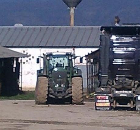

#362 Ares 826
2020-06-30 09:32:08
Válasz bandigh #360. hozzászólásáraEz a kép hol készült, a nagy tehén kupecnél ahol sok fekete kamion van???? Ott van sok Fendt!!
#361 _NB_
2020-06-30 00:13:44
Válasz bandigh #360. hozzászólásáraEz most "szundi" módban van nem ?
A szintezős cucc le van eresztve hacsak valami kopás miatt elmelengette a nyomást.
Amúgy, 1050-est képen láttam ikerkerekekkel így bandzsítani egy fészer alatt ácsorgott, murisan nézett ki, mert majdnem a levegőben voltak a szélső kerekei.
#360 bandigh
2020-06-29 22:43:49
Válasz szanberg #359. hozzászólásáraÁt kell nézni nehogy az is bebandzsítson smile sweatdrop
