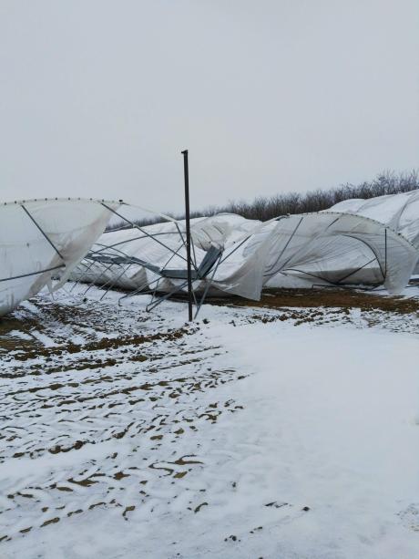

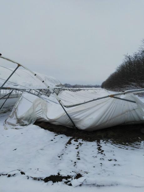

Válasz paprika #1307. hozzászólásáraHa jól látom több sátor is tönkre ment. Hány négyzetméteren volt fólia?

Válasz paprika #1307. hozzászólására Üdv! ez elég nagy kár!

Viharkárral kapcsolatban van már valami fejlemény ?

2017 őszén viharkárt szenvedet fóliás van köztetek ? Kérdeznék egy-két dolgot. Mi most jártuk meg a hóval.

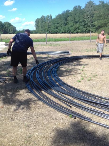

Láttam hogy sokan kerestek fólia sátorhoz ívhajlítót ! Remélem hogy tudok segíteni nektek !
Nálam ők hajtottak sátorhoz íveket ,2012-ben és az idén is!
Nem olcsók ,de profik.
