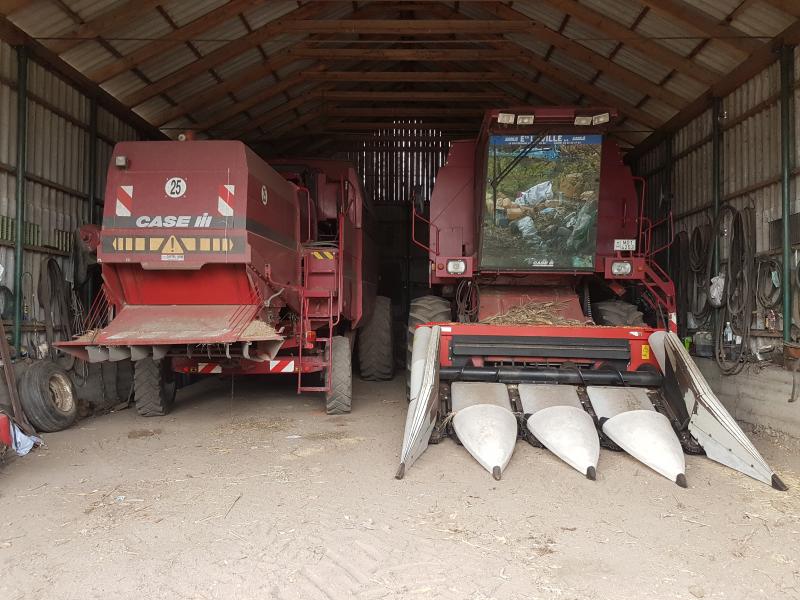

#8496 sada
2017-12-28 19:21:03
Válasz rsandor #8496. hozzászólásáraSajátok igen,ezek simán elviszik anno az ifamotoros mdw-m is elhajtotta meg meg is emelte kényelmesen,ezeknek meg már a szivatyújuk is erősebb szerintem.
#8495 rsandor
2017-12-28 15:24:58
Válasz sada #8494. hozzászólására Ezek saját gépek?5 soros oros hátsó zúzós asztallal elbírnak szerinted?
#8494 sada
2017-12-27 23:25:17
Ifj 514-esek :) piros börben :)
#8493 sada
2017-12-27 23:24:21
Case 521-ek :)
