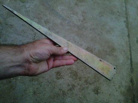

Az ékhúzó egy kb 4-es 5-ös laposvasból készült hosszú majdhogynem hegyes egyenlőszárú háromszög alakú szerszám az oldalán az él nekem 2 folkban befele döntött hogy ne tudjon kiborulni az ék fejéből. Beteszed az ék feje elé és ütöd ahogy csúszik előrébb húznia kellene kifele az éket, nekem tépte már le az orrot sajnos

Ék kiütő, kihúzó. Illetve a dob tengelyén lévő nagy szíj tárcsát szedtem már le úgy, hogy az tárcsa és az ék orra közé betettem egy anyát és lehúzóval elkezdtem húzni a tárcsát. Nem tudom most hirtelen, hogy az a szíjtárcsa hány küllős, de szerintem azon is megoldható.
hogy néz ki az ékhúzó esetleg képet kérhetnék a szíjtárcsát üttük de nem mozdul meg .

Mint már írták ékhúzó lenne a jó megoldás, egyszer gyártottunk is magunknak egyet, csodásan működött :) Vagy esetleg hátrafele ütni a szíjtárcsát akkor nem feszül már bele az ék.
Válasz #3804. hozzászólásra
Ékhúzó nem segít?
Menetvariátor tengején lévő orros éket hogyan lehet kiszedni ha tud valaki valami jó megoldást azt előre is megköszönném .
