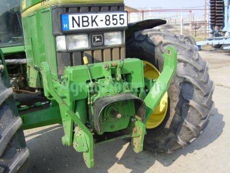

#144 Gergő_53838
2015-12-24 00:22:12
Sziasztok !
Érdeklődnék,hogy van e valakinek jd 6r trakin zuidberg f hidraulika?

#131 -subi
2014-03-06 07:36:34
Válasz #130. hozzászólásra
Nekem ők adták az ajánlatot,nincs nekik landinihoz sablonuk.Kijönnek,felmérik és megtervezik.Azért lett volna olyan drága!A hidraulika körödet pedig egy homlokrakodó vezértömbbel is megtudod oldani,vagy a másik amit az előbb írtak.

#124 -subi
2014-03-01 19:49:28
Válasz #123. hozzászólásra
Igen,nagyon drágán csinálják.Én rendeltem egyet,indultunk 200-rol és még ebben benne is lettem volna,de a vége 500 lett.Na itt szakadt el a cérna és így csináltam meg saját gyártásban.A hidraulika pedig egyszerűen csak hátra egy cső a vázhoz felfogatva,ott pedig gyors csatlakozóval bedug és kész.

Válasz #110. hozzászólásra
Szevasz! Nekem le vannak szedve a súlyok, úgy van felakaszva a tartály. ha visszanézel felraktam a tartó képét, kb 15 e-böl kijött. Van egy 1000es permetezöm azt egészítem ki permetezéskor, grúberezéskor-tárcsázáskor baktérium trágyát juttatok ki belöle, van keret elöre, sorközmüveléskor lombrágyát, a fúvókák a kultin vannak. Nem volt probléma a súlyozottsággal ha üres a tartály akkor sem.
