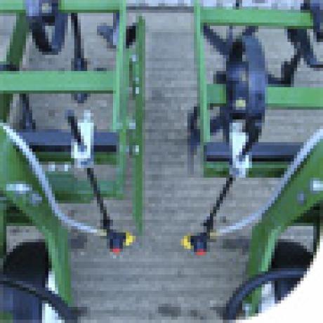

#174 papa maci
2012-04-01 09:57:34
Válasz #173. hozzászólásra
Na így már inkább
#173 papa maci
2012-04-01 09:52:11
Kapucnis permetező ! A cimbora még termelt évi 2 ha burgonyát, csinált hasonlót csak védő ernyő nélkül. Csúszó talpakon volt a fúvóka. Állítható magassággal persze. Így szépen ki tudta fújni a bakhátat a lombozat alatt.
#172 Pilátus
2012-04-01 09:48:05
Ebből is látszik nincs értelme az rtkás vetésnek,max praktikus és kényelmes de a sorközművelés már megoldott...
#171 papa maci
2012-04-01 09:41:15

#167 Pilátus
2012-04-01 09:23:21
smile thumbupcool jaa ezt ismerem ez a magyar leleménysmile w00t...Mennyiszer kapáljátok meg az állományt,ill egy kis bérmunkát nem vállanátok???smile devil...Természetesen busásan megfizetvesmile biggrin,szójában...
#166 papa maci
2012-04-01 09:12:03
Válasz #165. hozzászólásra
Szójában ismerős a probléma de csak a (kicsi szójában volt vele probléma) egészen addig még egy napszemüvegből kivett (lencsével) át nem vertük a kamerátsmile rolleyes! Ja meg némi szigetelő szalag,mivel rögzíteni kellett a spéci technikátsmile lol
