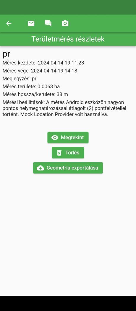

Válasz MrPoke #658. hozzászólásáraDirekt nem kapcsoltam be az RTK korrekciót.smile cool
Ugyanis azt feltételeztem, hogy az RTK zavar be valamiért a pontosságba. Ehhez képest kiderült, hogy nincs ilyen probléma. A hangsúly az ilyenen van, mert az így kapott "jegyzőkönyv" szakmailag erősen megkérdőjelezhető információkat tartalmaz. Induljunk ki abból, hogy egy (szakmailag) helyesen végrehajtott mérés teljeskörűen reprodukálható és ellenőrizhető. Na most a két képernyőkép megjegyzés rovata csak az átlagolt koordináták számában tér el, minden másban azonos tartalmú. Ezzel már sérülnek az előző feltételek. A generált jegyzőkönyv nem tartalmazza a mérés módszertanát.
Az MG által végzett területméréseket, georeferált képeket gyakorlatilag emiatt nem lehet objektív bizonyítéknak tekinteni, és a kör bezárult. Szóval értem én, hogy digitális ügyintézés, meg csináld magad ellenőrzés, de mi hajtja?

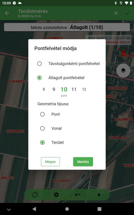

#647 Ebcsont
2024-04-14 13:28:04
Válasz Pont #641. hozzászólásáraItt van egy kis félreértés szerintem. A Mock Locations engedélyezése nem jelenti automatikusan álhelyadatok létrejöttét. Ez csak a helymeghatározás adatforrását módosítja azáltal, hogy kikapcsolja a telefon idevonatkozó gyári beállításait. Ezt a lehetőséget pedig program függően vagy tényleges helyhamisításra (Fake GPS), vagy pedig külső vevő használatára (GNSS Master) lehet hasznosítani.

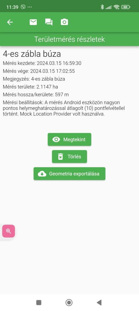

#646 MrPoke
2024-04-14 11:41:42
Válasz MrPoke #645. hozzászólásáraEz egy korábbi mérés. De ma is sikerült addig nyomogatni míg jó nem lett....
kep

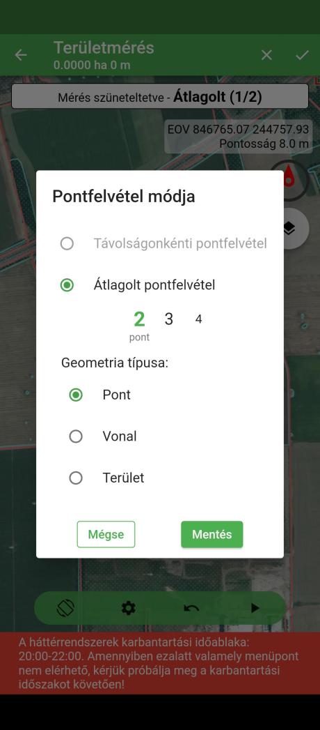

Válasz Pondoray Béla Bütyök #623. hozzászólásáraPont felvétel
Szóval ott tartok, hogy a pont felvétel továbbra is csak átlagolással lehetséges. A pontosság kijelzése állandó. A képen nem külső gps-es felvétel van. Nem volt és most még egy jó ideig nem is lesz időm ezzel mélyebben foglalkozni sajnos. A véleményem az, hogy ezt a funkciót így felesleges beleintegrálni a Mobilgazdába nekem nagyon teszkógazdaságosnak hat így az egész.

Válasz Pondoray Béla Bütyök #623. hozzászólásáraKoszi Bütyök
Ezek szerint allithato
Ebcsont miert nem talalta meg?
Ha meglesz a reg szamom akkor konnyebben tudok mindenhez hozzaszolni.
Hlacnak ugral a pozicio , ott meg lehet configuracios hiba .
SBAS celszeru kikapcsolni.
Meg nem lesz reg szam ugy dontottem nemigen szolok hozza semmihez mert volt aki jelezte hogy csak marhasagokat irok le.

Válasz Ebcsont #608. hozzászólásáraMegneztm a videot megegyszer
Ok eleg nehezen volt a narrator ertheo.
Nem volt egyertelmu hogy elore beallitott 10 minta vétel van, vagy opcionalisan beallithato ezek szama.
Ezek szerint fix 10 merest csinal
A reg szamra rakerdeztem tegnap 21 nap az üi. Idö
Ha megjön, tudok mérni
