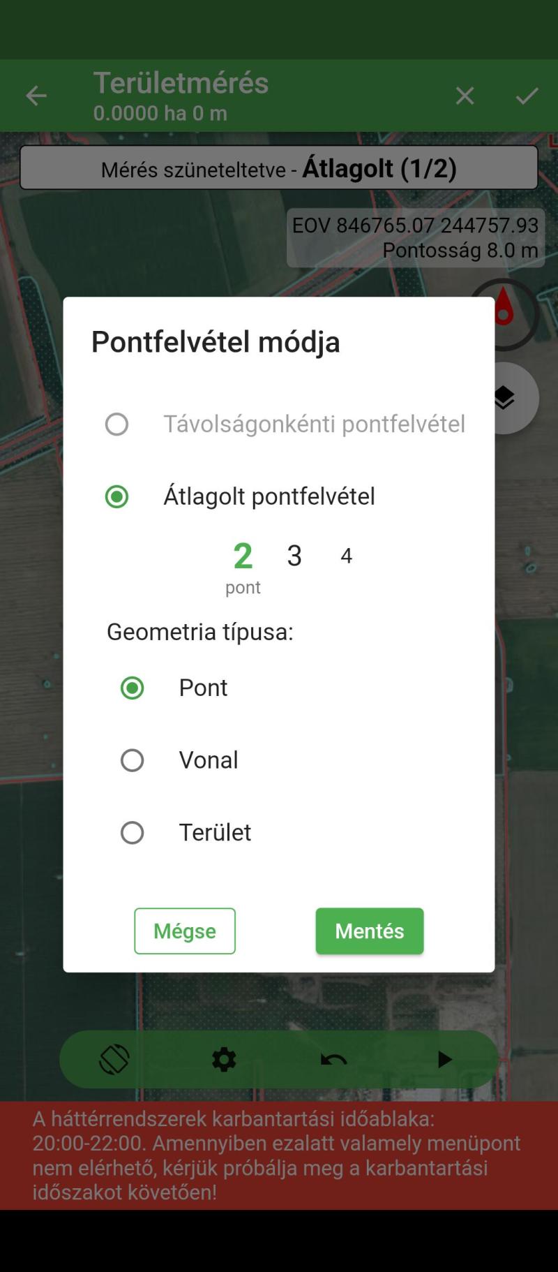

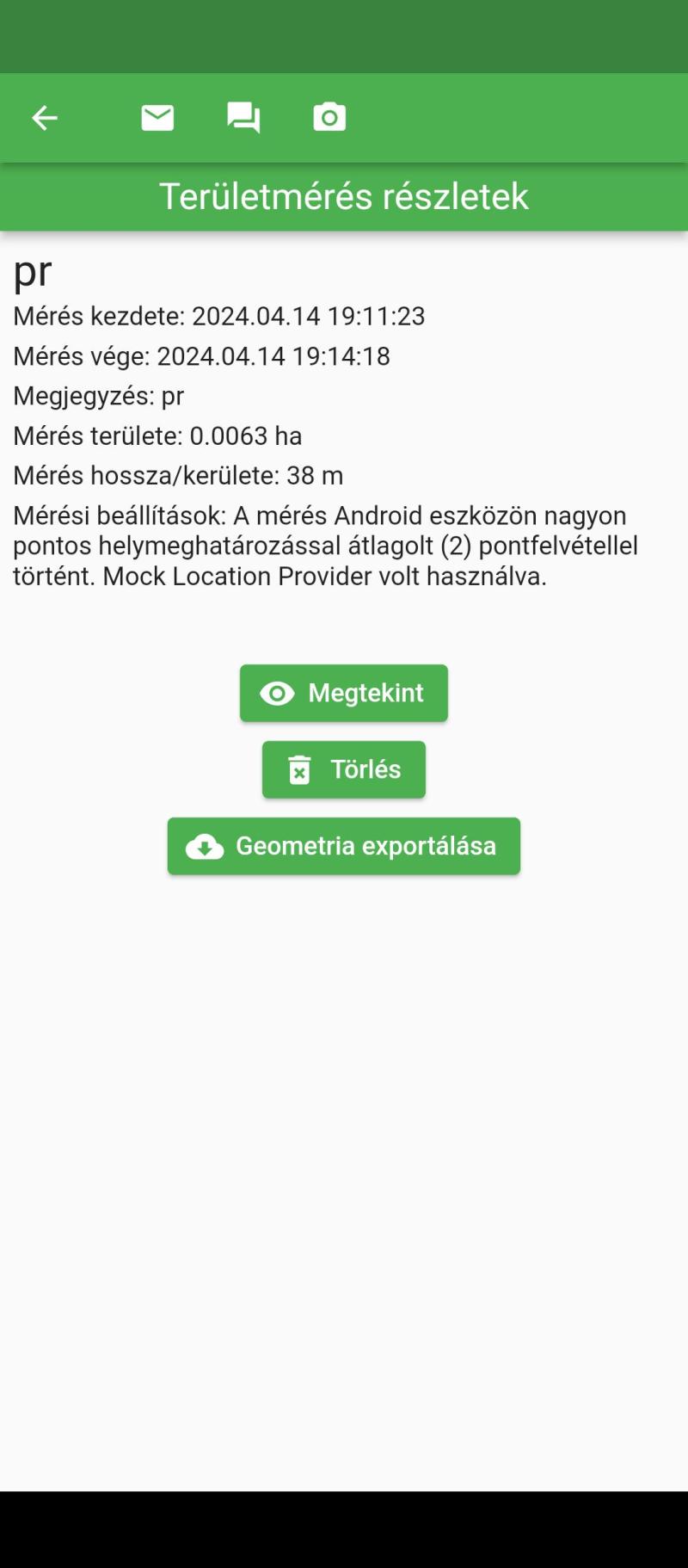

#655 Ebcsont
2024-04-14 19:31:39
Válasz Szfapa #654. hozzászólásáraNtrip nélkül
A fenti kép korrekciós jel használata nélkül bekapcsolt hely utánzattal készült. Szóval szerintem ez még nagyon alfa állapotú ficsőr az MG-ben. smile blushsmile hammersmile biggrinsmile lol

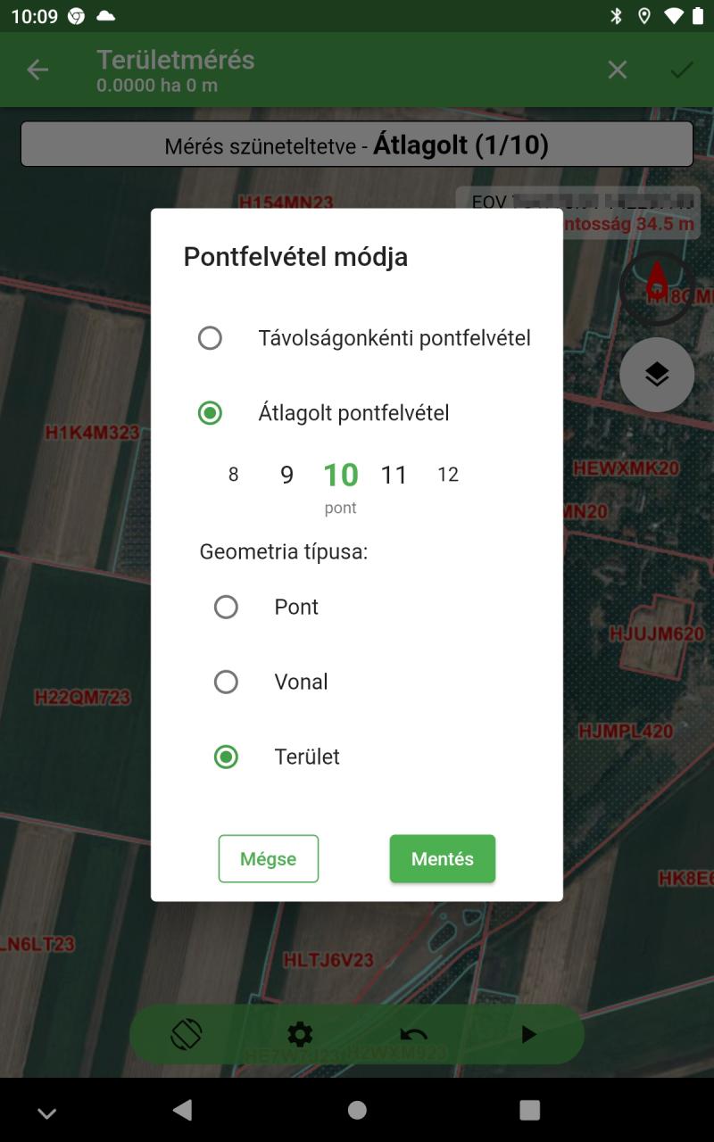

#622 Szfapa
2024-04-12 08:50:28
Válasz Ebcsont #608. hozzászólásáraMegneztm a videot megegyszer
Ok eleg nehezen volt a narrator ertheo.
Nem volt egyertelmu hogy elore beallitott 10 minta vétel van, vagy opcionalisan beallithato ezek szama.
Ezek szerint fix 10 merest csinal
A reg szamra rakerdeztem tegnap 21 nap az üi. Idö
Ha megjön, tudok mérni
