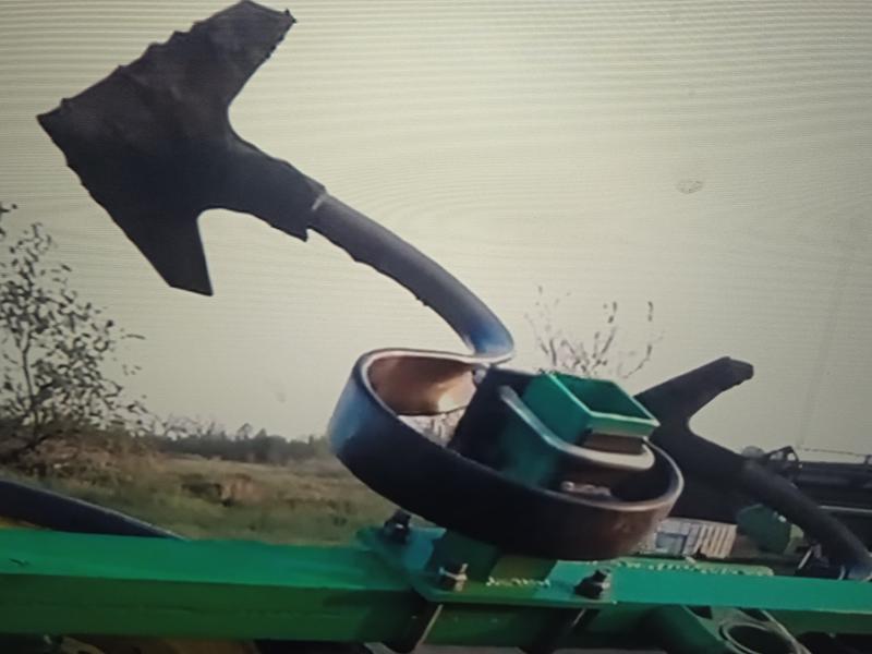

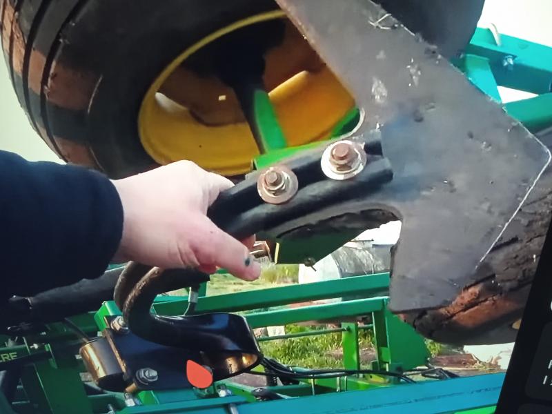

Válasz Selvin #7764. hozzászólásáraEgy lapos vas simító is segít sokat kb 45 fokos vagy meredekebben rugó terheléssel, én az egyémre vettem ék gyürüs hengert a gyari laposvasas hengerborona helyett, de azt is hátrébb kellet tenni mert /nincs idelye leessni a földnek amit a kapa feldob ha közel van/ . Így teljesen sima utána a talaj.
Válasz mtz1221 #7768. hozzászólásáraJut eszembe valakinek láttam a hátsó kapák közé berakva dupla csavart rugós fogat. Az alig ment a földben, csak elsimította a kapák púpját.
Válasz Selvin #7764. hozzászólásáraAhogy mondják. Vegyél kis közlős kidobott tárcsát, vidd hátrébb a rögtörőt, és rakd be oda. Nekem is itt van már 2 éve, csak nem volt még időm rárakni.
Válasz Selvin #7764. hozzászólásárailyen tárcsasort nem tudsz a henegr elé felrakni? nincs ott hely? a hétsó sorban lévő kapák között legyenek V alakban a tárcsapárok, mélysége kézzel álílytható legyen, nem túl bonyolult. nem fér el oda? pálcással ősszel, vizes, kötött, szárral borított talajon szeirntem semmire sem mész, mármint éredemben semmire. a hemnger akár meg is toldhatod hátrafelé, beraksz oda két 20 cm-s valami rős záretszelvényt a vázra, és ahhoz trögzíyted, és mindjért lett dupla hely. a tárcsák elé kell inkább nagyobb térköz, utánuk szerintem mehetne közel a henger, ott már nem dugul be.

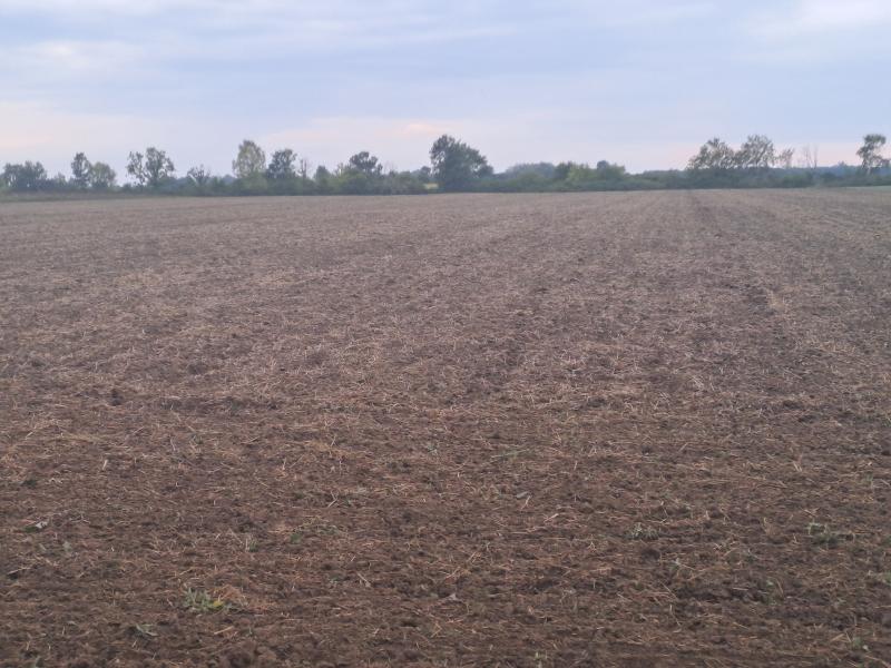

Válasz Szabó Zoltán_46734 #7761. hozzászólásáraÉn is bele futottam ugyan ebbe
Nekem a tarcsa hiaba volt henger rögöt hagyott
Utanna amit mélyebben csináltam az jó lett.
Meg kell várni hogy legyen eső. Ha mar van 5-10 mm akkor már a hontokat szétt lehet ütni .

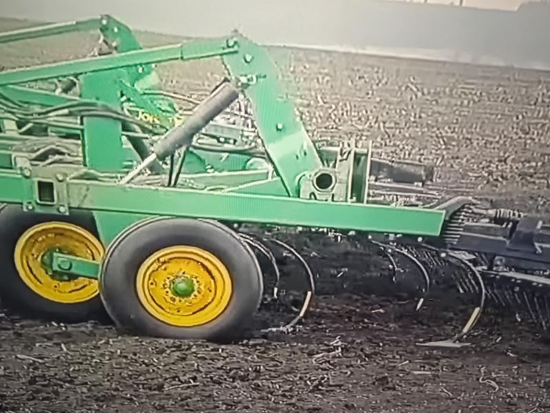

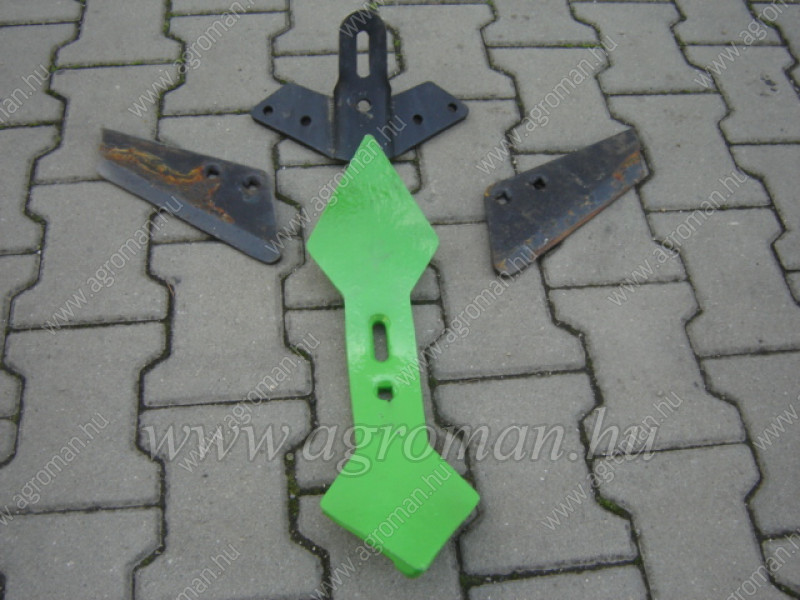

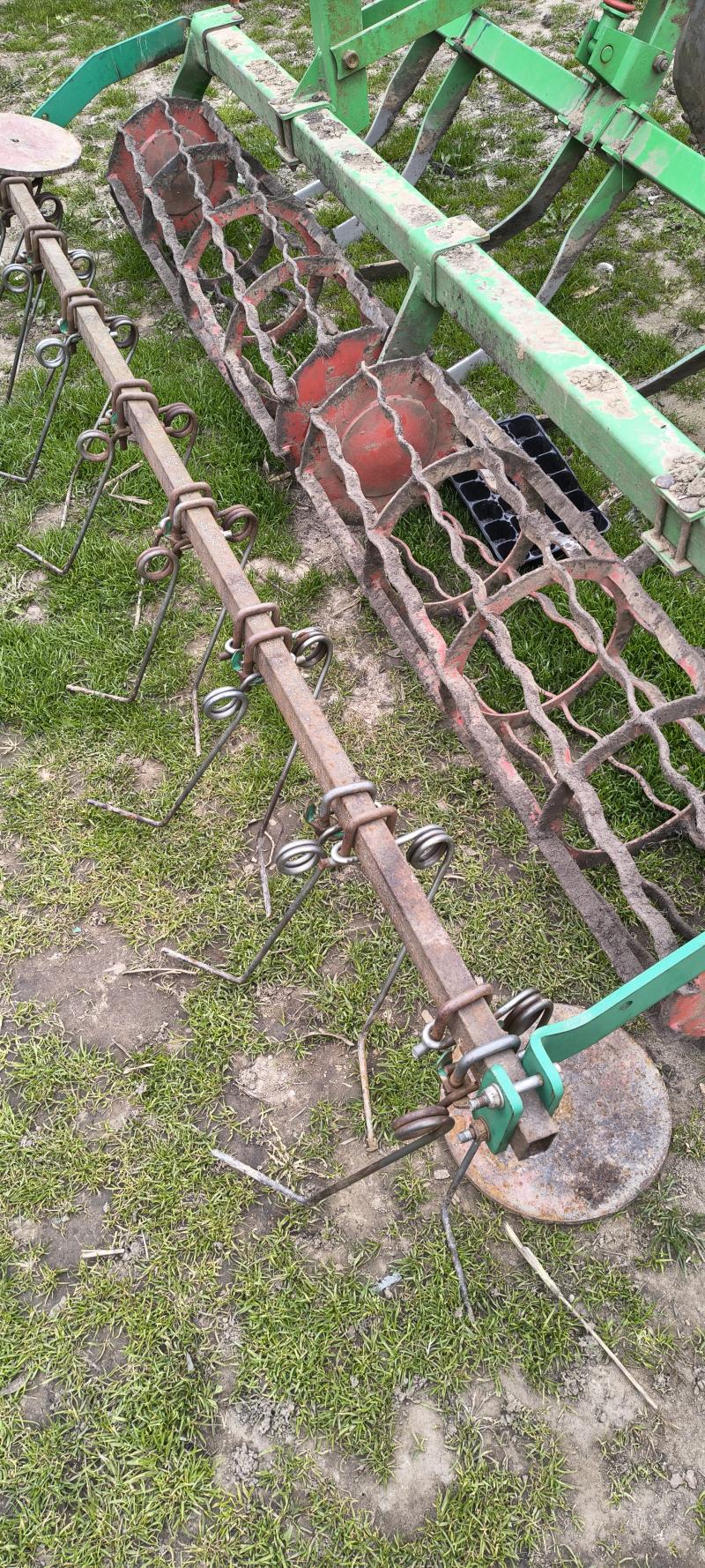

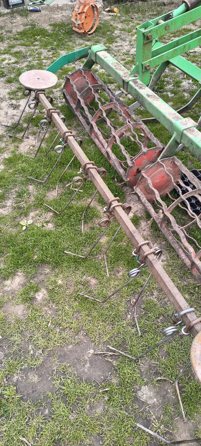

Tanácsra lenne szükségem! A gép 30 cm kapaosztású, tárcsás elmunkáló és ékgyűrűs hengerből áll. A kukorica tarlót márciusig hagytam takarva. A gép jó talajt csinált, egyeneset szépen lezárva. Most magágykészítéskor a kombinátor nem csinál érdemi munkát, az ásóborona rögös felszínt hagy. Mit kell máshogy csinálnom, hogy vállalható legyen? Most próbálkoztam vele először. Előre is köszönöm!
Ha 200mm-es húzástávolságod van, akkor tökéletes lehet például a 180200-PWV-0928 számú vagy a 56031 00310911. Ez a kapa család össze volt mérve a Horsch TerraCut kapával, alig meredekebb. (Én mértem össze, nem hivatalos bizottság.)
300-as rádiuszú kapaszárra jók, az meg olyasmi a tietek is. Gyors csatlakozó van a Granitnál hozzá.
Válasz Egér88 #7750. hozzászólásáraTeljesen felesleges.
9kapa, 180-200cm.
Ha van időd, kedved vegyél egy csupaszt.
Építs egy jó elmunkálót utána.
Ilyen pálcáshengeres himi-humiért ne adj pénzt.
A tuti az ékgyűrűs.

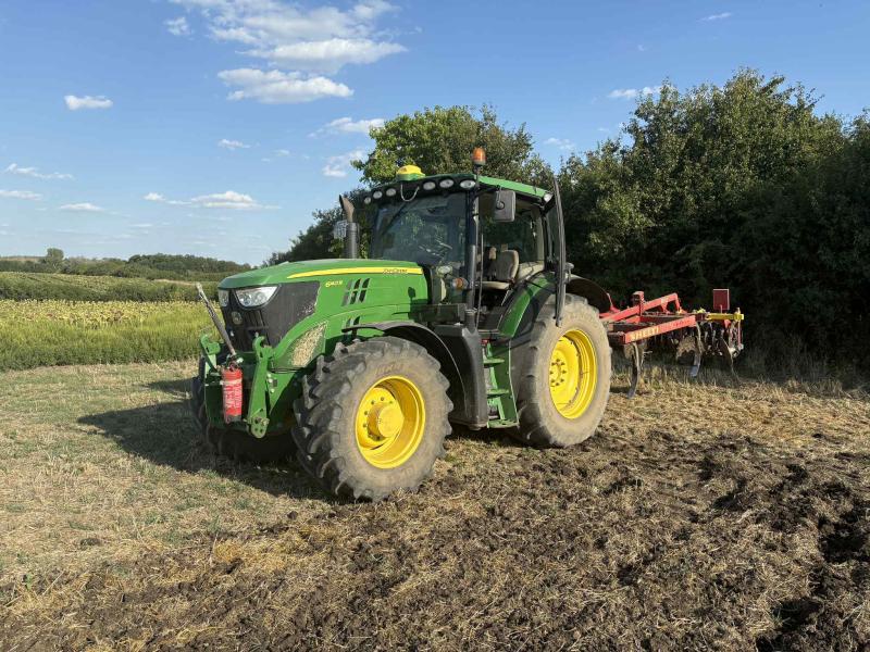

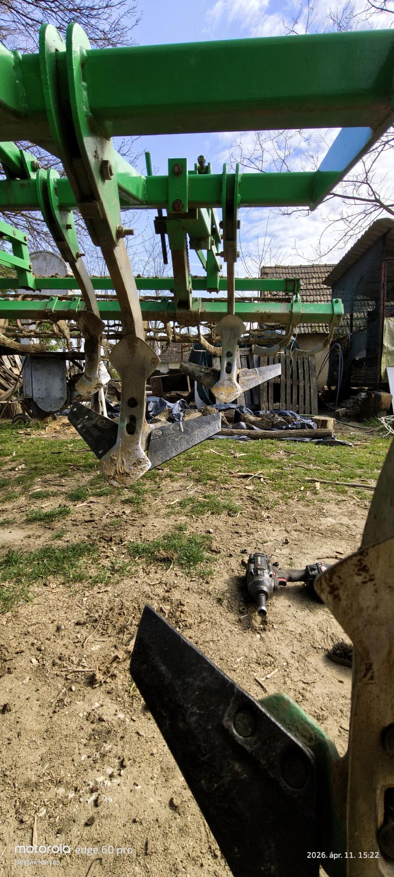

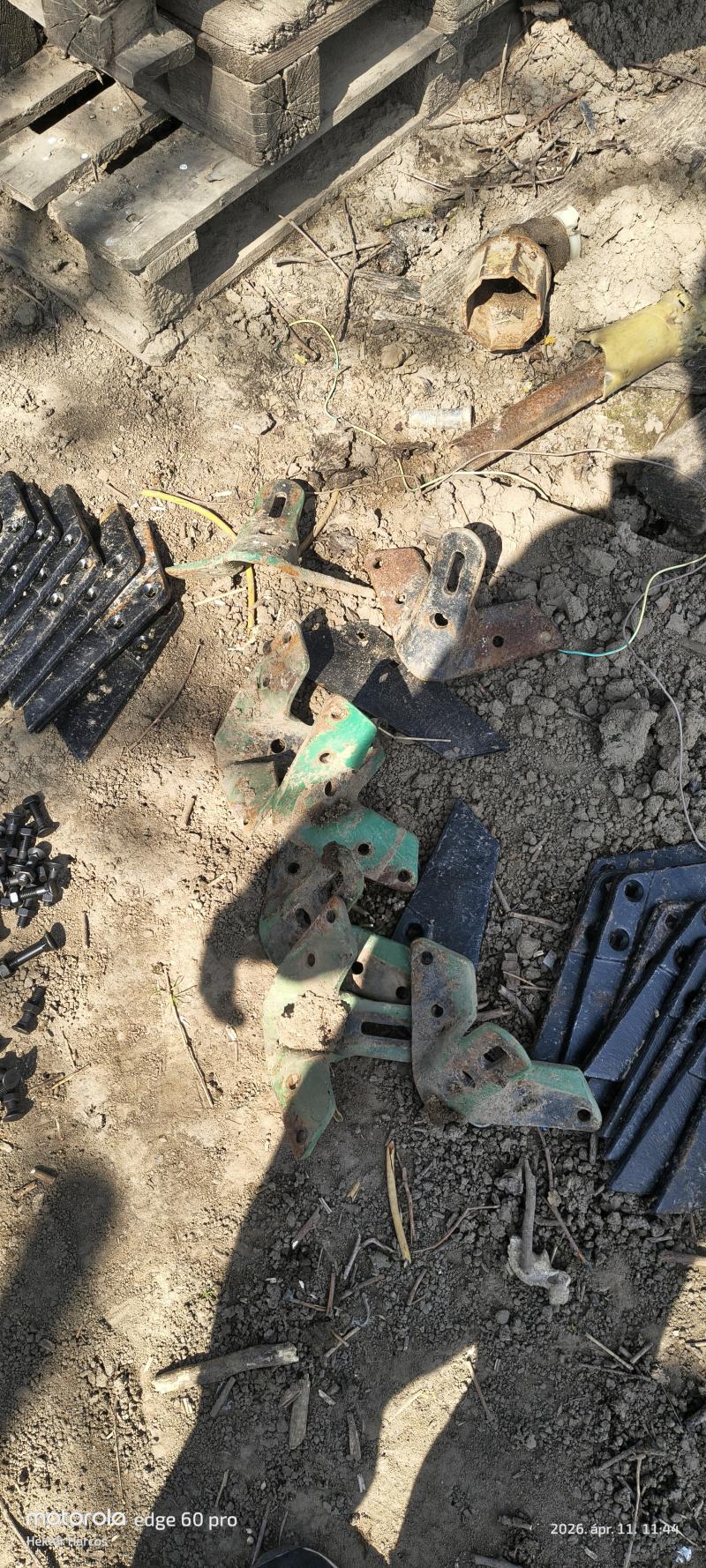

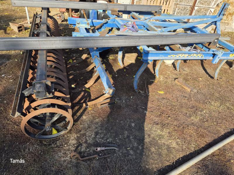

Szeretném eladni a grubert.
Agro-masz 2015 ös.
330 as. 130 ló viszi[kep1][kep1]
Agro-masz 2015 ös.

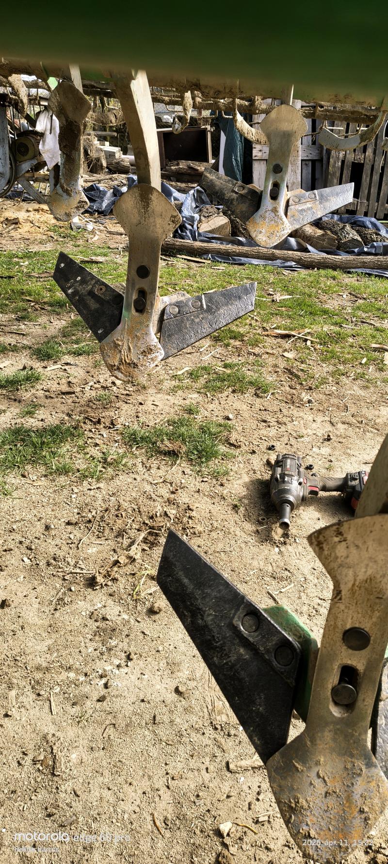

Válasz HektárHarcos #7775. hozzászólásáraFogja nem fogja, így lesz ideális nyári tarlókezelésre.
De ha már ennyit időt és pénzt ráköltesz, fel ne rakd így.
Küld el felhegesztettni őket, sokkal jobb lesz ha 3x annyi ideig tart, és mindig borotva éles lesz. Olyan helyre ahol indukciós módszerrel, nagyon vékony réteget olvasztanak rá, keményfém porból.

Válasz Selvin #7764. hozzászólásáraA havernak rendkezelő rúgóból van elmunkáló csinálva, tökèletes.
Nekem pálcás van rajta, megcsinàlja a talajt.

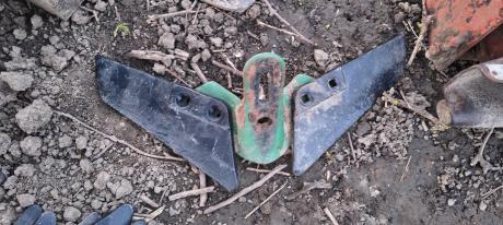

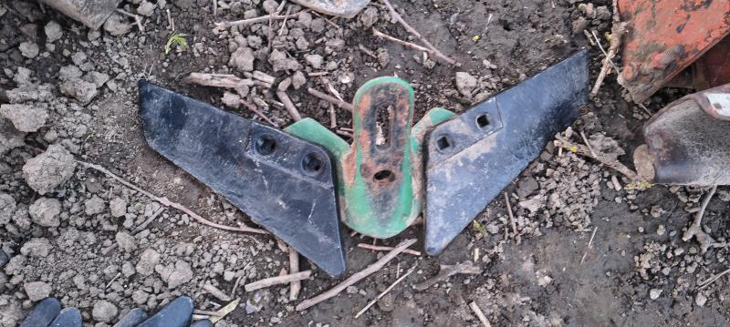

Válasz MTZ1221.3 #7756. hozzászólásáraJöhet a szám megnézem . Az is jó ha 7 cm .
De megnezem akkor amit küldesz .
Válasz MTZ1221.3 #7756. hozzászólásáraMegadhatnád! Bár már vettem, de kíváncsi vagyok.

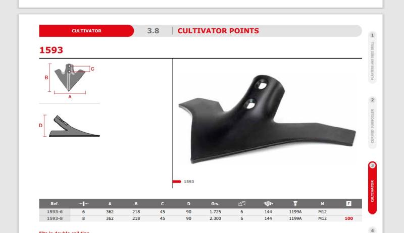

Válasz HektárHarcos #7755. hozzászólásáraHelló.
Nem.
7-8cm a minimum ami kell ennek a fajta kapának.
E helyett a kapa helyett tudtam volna neked adni olyan cikkszámot ami tudja az 5cm-t.
A boronasor jó ötlet!
Egy kicsi fejlesztés .
Tarlót lehet majd 5 cm re is csinálni ezekkel a késekkel ????
9kapa, 180-200cm.
A tuti az ékgyűrűs.

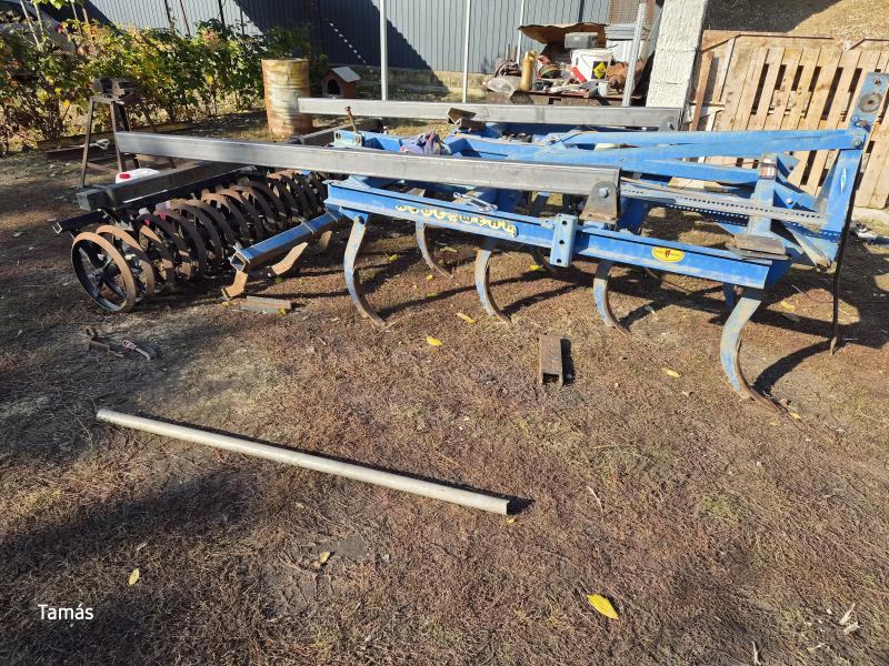

szerintetek érdemes építeni grubert?mtz után kéne 9 kapás ...vagy inkább gyári?
