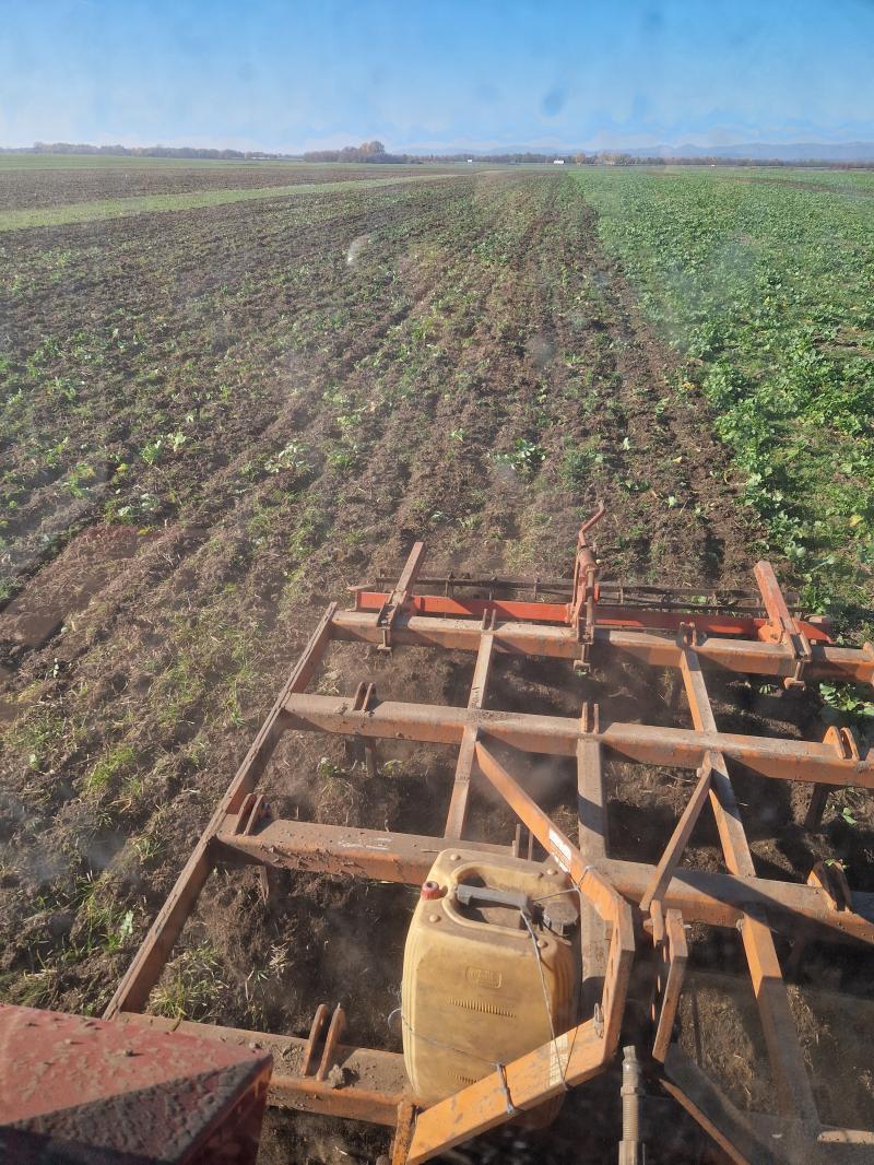

Válasz Radocz #7706. hozzászólásáraItt egy videó ahol kicsit jobban látszik hogy dolgozik.
https://vm.tiktok.com/ZNdKBaR45/
