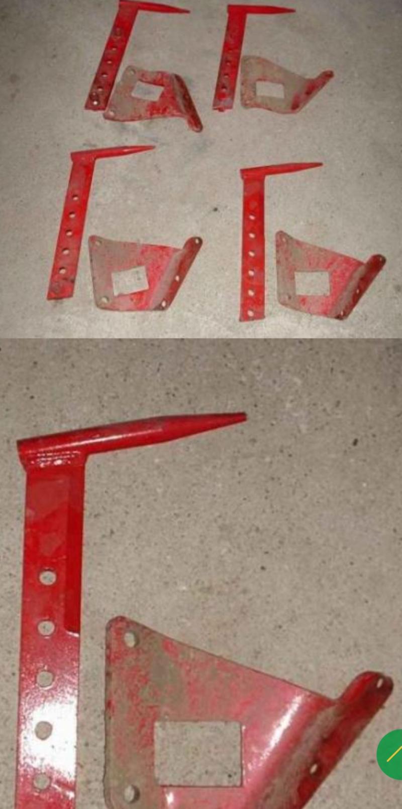

Na erre való a barázda tüske az eke alá.
Ha jól levan zúzva és nincs hosszú szár akkor elmegy a lazító. Jól megtárcsázod és lazító.
Vagy a tüske az eke alá.

Az ekevas alatt max 10cm
Magamnak csináltam nem gyári volt.

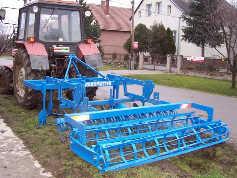

ezt egy 95 lovas mtz mögé rendelték , kisalföldi, rába közi földeken használják , hasonló mint a lemken 2,6 m munkaszélességű
Üdvözlök Mindenkit.

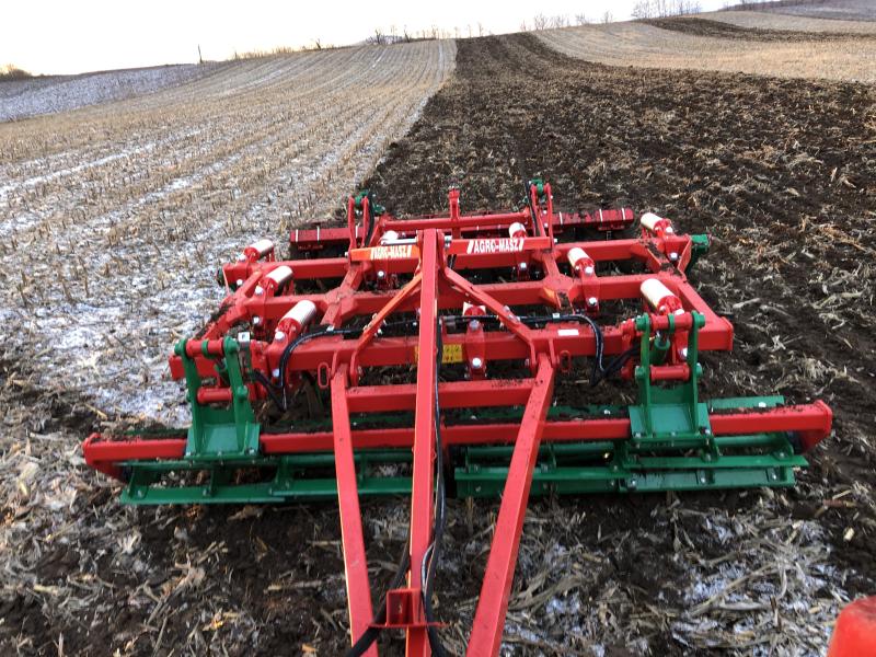

Abban kérnék segítséget, hogy lemken smaragd 2,6m-es grubernek mennyi lehet a le igénye? 95lóerő elég lehet neki vagy kevés lenne? Középkötött talajon és legalább 20-25cm mélyen dolgozna. Ha valakinek van ilyen érdekelne mennyire van megelégedve vele.
Köszönöm előre is a hozzászólásokat.
