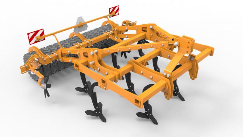

Válasz gjoe #3846. hozzászólásáramax 2,2 m-est 25 cm-es kapaosztással, de függ a talajkötöttségtől és domborzati viszonyoktól is
Válasz gjoe #3850. hozzászólásáraHa jó munkát akarsz,27 cm-nél ne legyen nagyobb a kapa osztás.
Válasz bobo77 #3849. hozzászólására5 kapás
Válasz gjoe #3848. hozzászólásáraAkkor 2.2 m. Hány kapás amúgy?
Válasz bobo77 #3847. hozzászólására25-30 ak kötöttebb földek.
A szántást is szeretném elhagyni, amennyire lehet. azért 20-25 cm szeretném járatni, és nem csak tarlóhántásra használni.
Válasz gjoe #3846. hozzászólásáraMilyen mélyen akarod járatni? Milyen földek?
Grúber vásárlás előtt vagyok. 100 lovas géphez mi t ajánlanátok? 2,2m vagy elbírna egy 2,6m-est?
Kereskedők szerint mehet a 2,6-os.

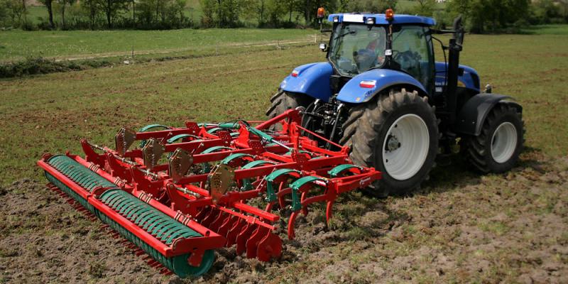

Amazone Cenlus

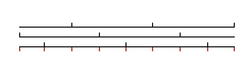

lakatos gabesz akar egyet magának csinálni és most "agyal", hogy merre hány centi.
Elvileg csak ősszel húzná napraforgó és kukorica tarlóba, búza alá, 82-el,18cm vagy max 20cm mélyen.
Ha jól látom a legtöbb grúberen átlósan el vannak tolva a sorok
Pl 220cm a szélesség és 9 kapával szeretnéd
akkor, az első sorra elosztod a kapákat majd ezt "átrajzolod" a másik kettőre.
Mivel ha jól látom a középső és a utolsó soron van mindig a két szélső kapa, az első sor meg viszi amit azok kihagynak, de az egymás melletti kapák mindig egy sorral feljebb vannak így átlósan, azt már te döntöd el, mi a szimpatikus, hogy jobbra vagy balra legyen az átló.
A pdf-ben a 37.oldaltól vannak melyik kapa mire jó.
Ha ilyen Amazone fél csavaros rögzítést választasz a kapák számára és a sorok merevítését úgy hegeszted, hogy átlehessen szerelni 9-ről 11-re és akkor a hegyekkel is lehet még játszani 8cm-ról 5,5cm-re, akkor egy univerzális masinád lesz.
Ui: általában minden univerzális cucc egy idő után lefixálódik és ha kis balták potyognak az égből se akarják elállítani, mert az úgy jó
