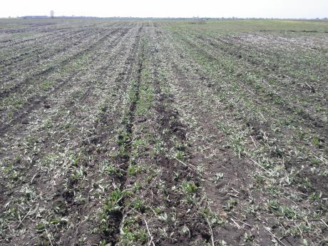

Van egy új földünk, amibe kukoricát vetetteünk. Érintetlen gabonatarló volt (még tárcsát sem kapott, csak le lett aratva), és vetés elött húztam meg ezzel a reptill eszközzel. A kukorica azóta már kikelt benne, igaz késöbb, mint a szomszéd ősszel szántott földében, pedig ugyanazon a napon lett vetve.
Kiváncsi leszek a fejleményekre.

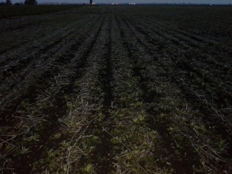

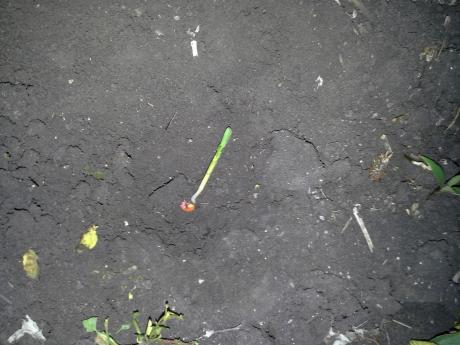

Ez egy hetes kép, közvetlen a vetés után. Ezen a területen még nagyon jó nedves a talaj, legalábbis még az volt. Le lett totálozva, azóta nem jártam felé. John Deere 1750-es vetette felszerelve minden jóval. Szép vetés, egyenletes mélységtartás, annyi a bibi, hogy a forgóknál, meg a keményebb részeken nyitott maradt a magárok, és ott virít a kukorica vetőmag.

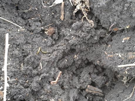

#2960 Berkó_
2015-04-28 07:55:49
Válasz #2989. hozzászólásra
Én bevállaltam a direktvetést, mert lehetetlen lett volna normális magágyat csinálni ebből a réti öntéstalajból. Nagyon agyaltam a gruberozáson, de nem lett volna értelme, giliszták is bőven vannak, meg nincs agyonra letömörödve. Meglátjuk mi lesz belőle. smile rolleyes

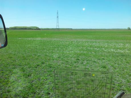

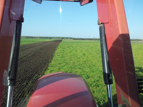

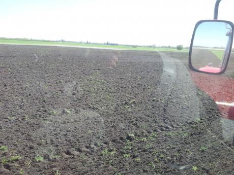

Tavaszi grúberezés kukorica alá. Teljes mélység, duplakerékkel. 8 km/h kb 25-30 cm mélység, 13 l/ha átlag fogyi. Karat 9/300
