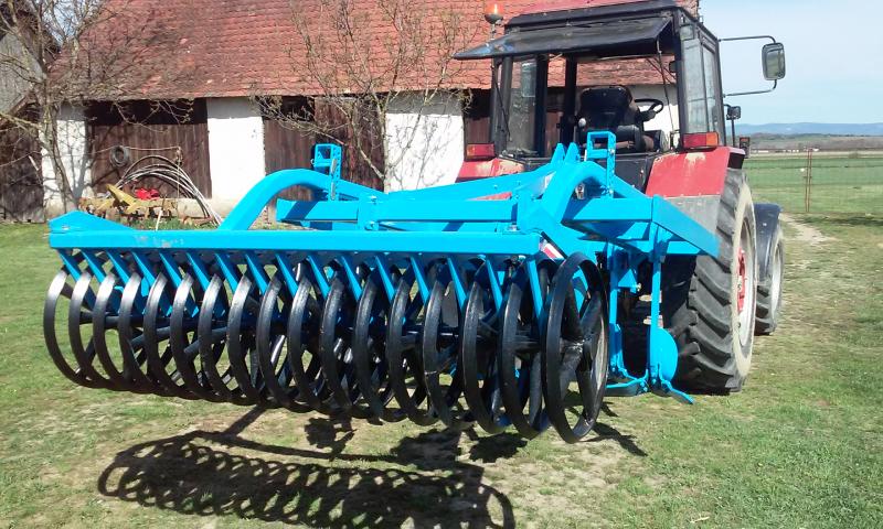

Mégsem egy sorba rendeztük hanem 3 ba a "körmöket". Ígérem többet nem írok a gruberemről, de nagyon izgatott vagyok, hogy mit is viszünk/vittünk véghez.

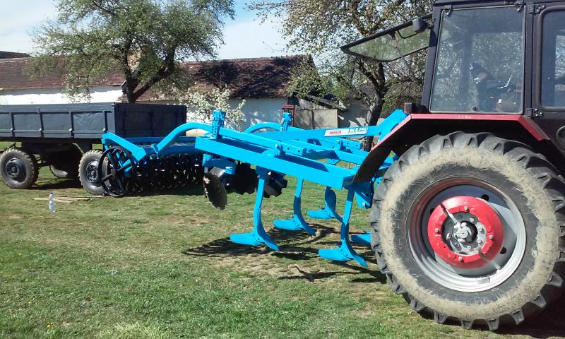

Sziasztok, segítséget szeretnék kérni.
920.3 Mtz után aminek a szélessége 2,1m szeretnék grubert venni.Elég kötöttek a földjeim. Nem tudom melyik lenne jobb?
9-10kapás keskeny késekkel, vagy az 5nagy szárnyaskapás, valamint kell e az elmunkáló a kapák és a henger közé és ha kell a pálcás vagy a tárcsás a jobb?

Válasz Berkó_ #3352. hozzászólására2cm-es a vogelé. Én felraknám és ejtenék 1 próbát. Hengeren is lelehet vágni belőle, vagy csak 1-2 tagon kipróbálni.
Válasz Kolláth Tamás #3356. hozzászólásáraNa az előző hozzászólásba elfelejtettem erre válaszolni. 40x40-es szögvas, és egy tag hajlítását 2000-ért csinálták. Ha valakit esetleg érdekel, keressen privátba.
Válasz Kolláth Tamás #3358. hozzászólásáraŐ szerintem a csapágyháztartó lemezt tartja gyengének, amit egy kicsit én is, de hát szegény ember vízzel főz. Volt itthon ilyen lemez, és pont kiadta. Hulladék gyakorlatilag nem is keletkezett. A zártszelvények meg szerintem is pont méretek, felesleges lett volna nehezebbet (erősebbet) csinálni, pláne erre a gruberra, mert akkor azt kellett volna tovább erősíteni... Puding próbája az evés, alig várom, hogy végre kipróbálhassam.
Válasz otis #3357. hozzászólásáraAzt írta hogy 80x50x8 a profil. Ha az nem bírja ki akkor tehet rá 300-as H gerendát az sem fogja kibírni. Szerintem ez így tökéletes ahogy van.
Válasz Berkó_ #3355. hozzászólásáraTényleg jól néz ki, azonban így kép alapján én is gyengéllem a tartó részét. Ha adhatok egy tanácsot, akkor annak a szárnak az aljára, amivel a gruberhez kapcsolódik a henger, még erősítés gyanánt én tennék egy erősebb laposvasat, félő, hogy szétnyílik alulról.
A körmökről annyit, hogy valóban jó szolgálatot tesznek lazább talajokon, én a helyedben kicsit faragnék/faragtatnék rajta és feltenném!
Válasz kis Zombi #3353. hozzászólásáraA csapágyháztartó lemezek 12-es anyagból vannak(meglévő anyagból),a fő váz 80x50x8-s zártszelvény,a sárkaparó része,és a gruber merevítése 60x40x4-s. A tengely 40x40-s húzott acél, és arra van ráhúzva az 50x50x4-s zártszelvény amira a colos cső van hegesztve küllőnek,és úgy a henger. Szép munkát akartam, így lakatos csinálta, aminek az ára is benne van.
Köszönöm az elismerő szavakat. Még nincs minden pontosan kiszámolva, de 150-60 körül van a 2,6 méter. MF 6465 húzza majd homokon, kötöttbe egyaránt, és azért is vágattam ezeket a bütyköket, mert sokan panaszkodnak, hogy a sima henger meg-megáll. A környéken senkinek sincs "bütykös",meg a neten se találtam róla méretet. Ha nagy lesz,kap egy kis flexet. A súlyát még nem mértem,de 3q körül van.
Válasz .Norbert #3350. hozzászólásáraSok tárcsán is van 1 tengelyen 3 csapágy és az is bírja, pedig ott oldalirányú terhelés is van.
Ezt a 6,5m-es 36q hengert én gyúrtam össze, 6 évig húztam és 1 csapágyat se cseréltem, persze vonalba voltak a csapágyak.
Válasz Berkó_ #3342. hozzászólásáraNagyon jó lett! A körmökkel kapcsolatba... a voge tárcsáé is megcsúszik nedvesebb földön, és ha azon múlik a haszon amit a körmök kidobnak földet, akkor... A henger és a köröm sarkai megrakódnak földel, így kisebb mélyedéseket hagy, nem szedi az vészesen fel...

Válasz Berkó_ #3360. hozzászólásáraSzép munka! Mivel tekertétek meg a szögvasat? Kép esetleg? Köszi.

Az enyém 2.2m széles, 9 kapás (szív) 80 LE-s YTO-val húzom. Van ez a méret is, pont jó a traktorszélességhez.

Vagy az ötkapás pl:
http://wirax.hu/products-page/gruber/ap-21-26-3-m-gruberek/

Válasz mgbiztositas #3364. hozzászólásáraTökéletes a fix. Én 110 lóval 2m ,9 kapát húzok 15-20 cm mélyen kb 6 km/h sebességgel, és a gyári szívkapák oldalai le vannak vágva az első két sornál, mert amikor rajta voltak akkor még nehezebb volt a húzása.
Válasz mgbiztositas #3364. hozzászólásáraJobb a rugos,de szerintem ha mtz utann akarod oda felesleges lessz,csak nehezebb,ja meg a tereloknel is a palcasat egyszerubb beallitani szebben visszaterelgeti de nagyobb szarmaradvanynal hajlamos osszehuzni a szalmat,kórót.
Válasz mgbiztositas #3363. hozzászólásáraHat azert ilyen kicsi gepnel azert annyira nemkell tulkomplikallni a dolgokat,teny hogy az 5 kapasat konyebben fogja vinni de mivel ritkabb a kapaosztas nemfog annyira forgatni meg ha lejebb akarsz menni pl 30 cm akkor lekell szedned a szarnyakat,milyen grubbert akarsz venni,mert nem igen lattam 9-10 kapasat 2,1 metereset meg,az nem rugokapas?
Válasz mgbiztositas #3363. hozzászólásáraJa és a kapák rugósak vagy a fixek lennének jobbak ?
Válasz Berkó_ #3355. hozzászólásáraMennyiért hajtották a szögvasat? Mekkora a szögvas?
Válasz Berkó_ #3352. hozzászólására160 -ban benne van a lakatosmunka is, vagy te magad raktad össze, és ez csak az anyag + szögvashajtás ?
Válasz Berkó_ #3342. hozzászólásáraA henger két "szára" kicsit karcsúnak tűnik. Milyen anyagból készült ? 50 X 100 X 4 -es zártszelvény ?
Válasz gergő07 #3349. hozzászólásáraHa tökéletes egyvonalba fut akkor nincs gond máskülönben a háromból egy gyorsan megadja majd magát
Válasz mtz1221 #3347. hozzászólásáraMiért ne lenne jó?
Válasz Berkó_ #3342. hozzászólásáraSzép munka,de az a 3 csapágy 1 tengelyen jó fog lenni ?
Válasz Berkó_ #3342. hozzászólásáraÉn nem tenném rá.
Válasz Berkó_ #3342. hozzászólásáraSzép munka!Számoltad mennyibe van?
Válasz Berkó_ #3342. hozzászólásáraNekünk ugye a karaton nincs ilyen fog, de a terradisc hengerén van. Laza homokba hajlamos megállni a karat hengere.
Hogy mennyire dobja el a földet azt nem tudom,mert ha bent ülök nem látom mi folyik hátul a henger mögött és általában mindig én vagyok a gépész.
De max ha nagyon felkaparja a földet kicsit elköszörül belőle az ember.
Válasz Berkó_ #3342. hozzászólásáraJól néz ki, nekem tetszik!!!
