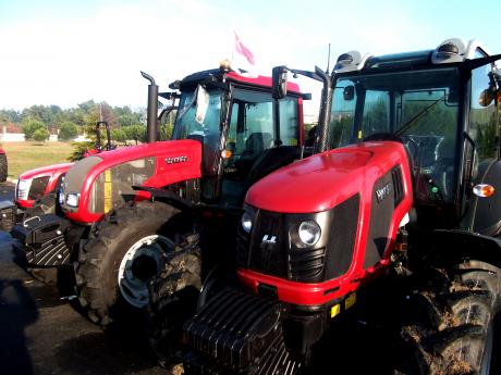

Én azon szoktam gondolkodni, hogy van-e reális(!) esélye annak, hogy az ember jó állapotú, megbízható, hibátlan használt traktort vegyen?
Azért kérdem, mert ha én saját magamból indulok ki, akkor azt mondom, hogy én veszek egy 10 milliós traktort, használom 3-5-10 évig, az értékvesztés jelentős, de a gép hibátlan, nem kell vagyonokat rákölteni. Akkor miért adnám el? Van egy 20 éves traktorunk, amit újan vettünk. Eszembe nem jutna eladni, csak akkor, ha komoly javítás nézne ki hamarosan.
A traktor munkagép, ha megbízható, teszi a dolgát, akkor használom. Nem nagyon cserélik a traktorokat a divatnak megfelelően, ez nem személy autó. Rosszul látom?

A Perkins, turbó intercooleres, valamelyik típuson nincs intercooler/90?/
#91 Czanik Sanyi
2012-02-23 17:56:38
Az üzemanyag tartály a vázban,115 liter, a kuplung, s a váltó közt, a levegőrendszer utólagosan felszerelve, a kompresszor elektromosan fülkéből kapcsolható.A segédberendezések nem igényelnek levegőt.Az első tengelyt a váltón keresztül fékezi, állítólag olyankor bekapcsol a 4 kerék, s úgy.Mechanikus irányváltó, plusz még van egy kar ami szintén a sebesség fokozatokban segít. A karok magassága talán lehetne alacsonyabb.Van egy kolléga aki azt mondaná egyszerű mint a faék.Gyárilag beépített légkondi.Kíváncsi lennék rá munkában, hátha a tavasszal..valahol..Annak idején a Valtrától is idegenkedtek, azt is próbáltam, s végül Zetor lett, most meg.. majd látjuk...nézegetem még...

2012-02-23 17:05:37

Igen a külső az csak segéd munkahenger a fő munkahenger a váltó tetejére van szerelve. A segéd nélkül 3250 kilót a segéddel 3750 kilót emel.
#85 Czanik Sanyi
2012-02-23 16:57:33
Típustól függő zajszint, elfértem benne, de munka közben lehetne látni, érdekes fülke elhúzható burkolat fölül üveg /lása fölülről a jó ISTEN ha ilyenben ülök/. Nem tudom a hátsó munkahenger milyen megoldás egy van kinn, de belül is van? Az ár a kiállítás óta emelkedett, de nem gyenge anyag minőségnek nézem. Megyek a gyerekért, majd utána.

Helló kollégák néztem a kiállításon a Török csodát nem semmi a gép , csak egy nem tetszik a fülkéből nézve jobb oldalt alul van egy kis légtartály .Annak a csővezetékét az első szárzúzásnál leszakítaná róla a kukorica szár!

A perkins motort is ők gyártják. Kiküldik Angliába ahol lekönyvelik és visszaküldik a törököknek amennyit megrendelnek. Az összes 1100D- sorozatú motort ők gyártják a Perkinsnek.

Csak annyi hogy a Hattat nem vásárolja össze az alkatrészeket, hanem maga gyárt le szinte mindent. Van öntödéjük, forgácsolóüzemük, hidraulikus elem gyár, motorgyár, és erőátvitel gyártó üzemük. Amit vesznek az pont a dizájn része, a fülke és a burkolatelemek, gumik.
