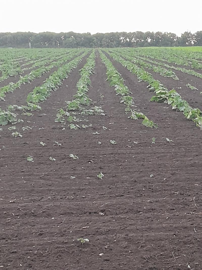

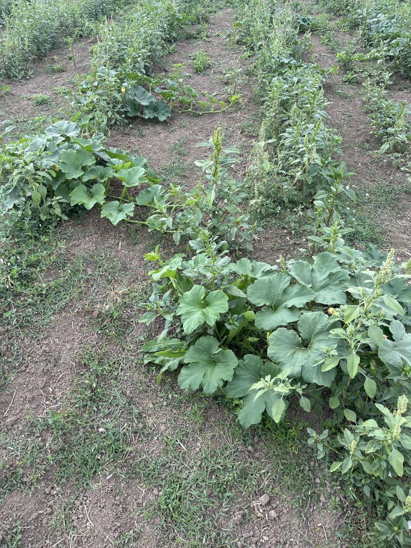

Válasz Radocz #3172. hozzászólásáraAlakul a tök, 2x bevan sorközművelve és rajta van a biostimulátor is.
Heterogén a rávetés miatt, de így ha ráfordulna az időjárás akár jó is lehetne!

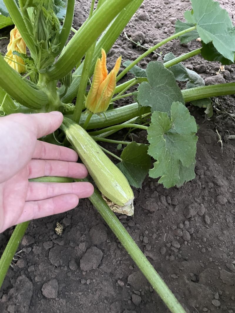

Válasz rtamas1976 #3139. hozzászólásáraKöszönöm a gyors választ. Nálam nincs szárazság, az este is esett 35 mili. Az elmúlt három hétben 130 mili. Ha nem kezelem leviszi a teljes állományt?
Válasz tivorany1 #3138. hozzászólásáraPeronoszpóra.
Azoxistobin vagy réz hydrofolow.
Tegyélhozzá 0.5-1l flavo plantot.
Vagy engedd el. Én elengedtem a szárazság miatt.

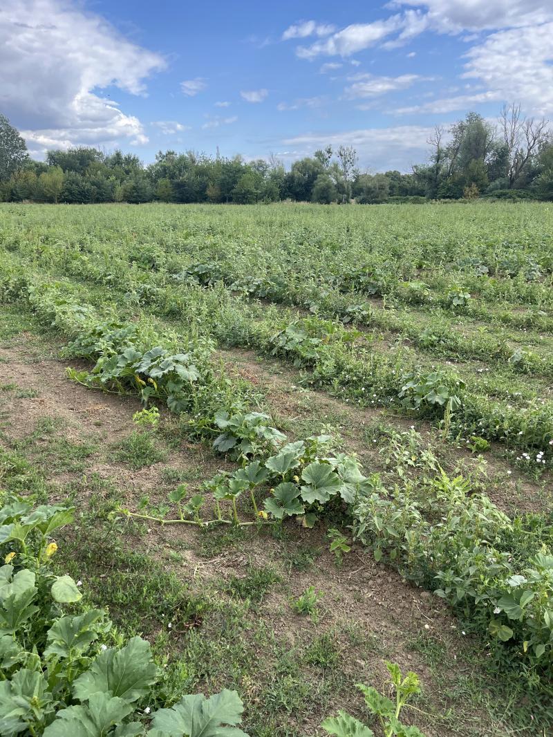

Segítséget kérnék tőletek. A tök levelén megjelent sárgulás, fehéredés majd teljes elhalás.
Ez micsoda lehet( gomba, vírus)? Hogyan lehet ellene védekezni. Először van tök, kicsit sűrű lett az állomány.
A válaszokat előre is köszönöm.

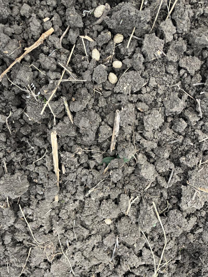

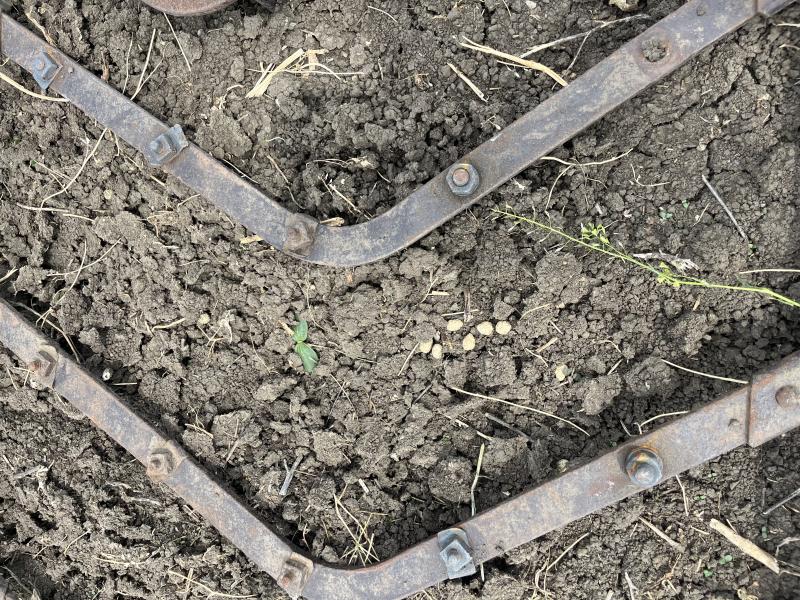

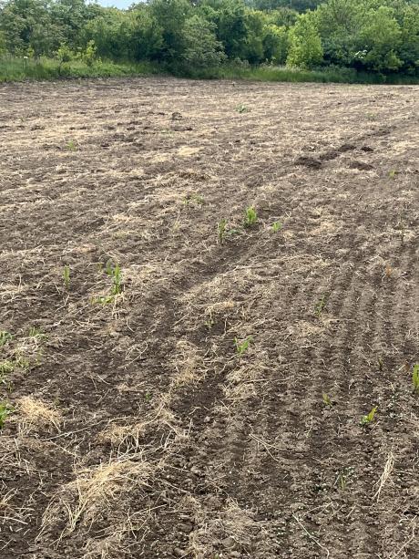

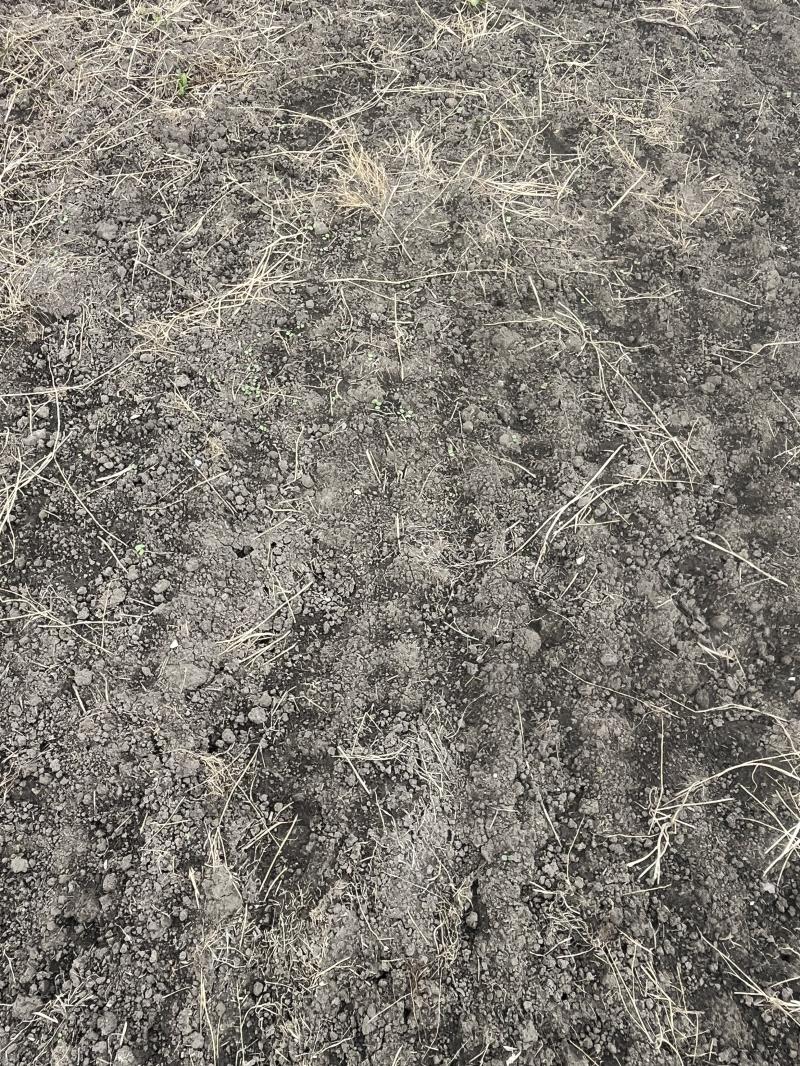

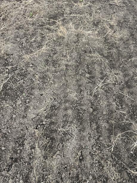

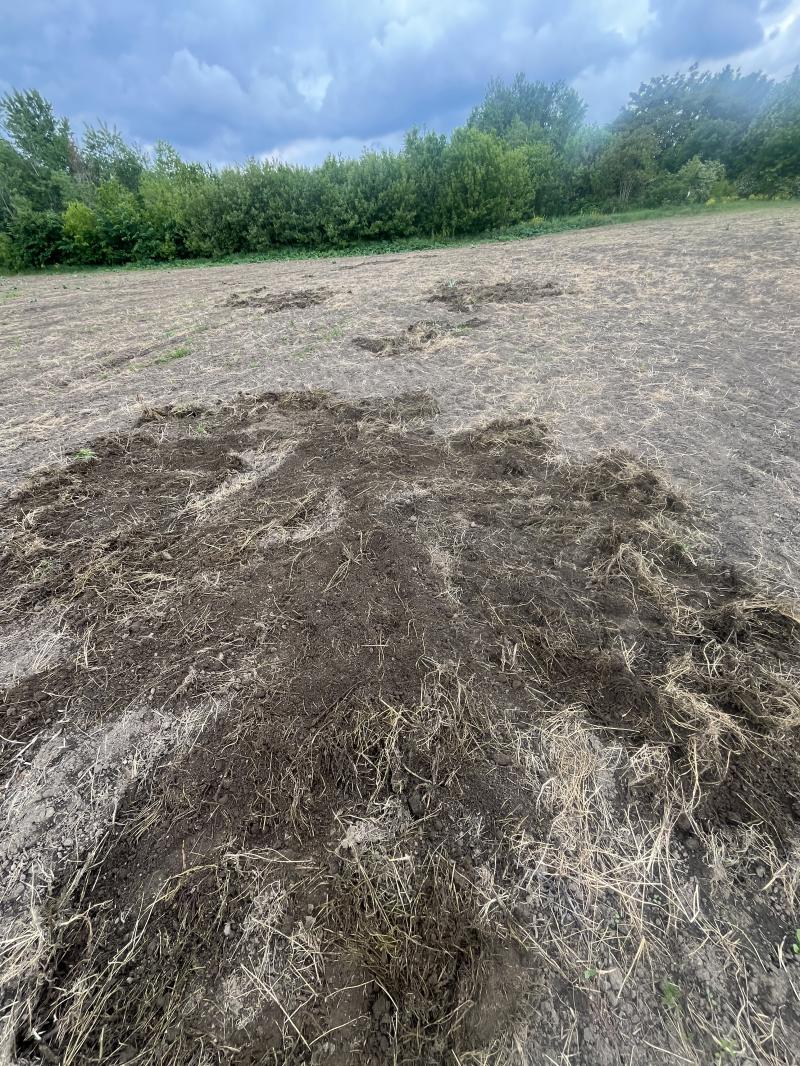

Válasz rtamas1976 #3171. hozzászólásáraVagy két napja vetette el Miki.
A talaj nedvessége jó volt.

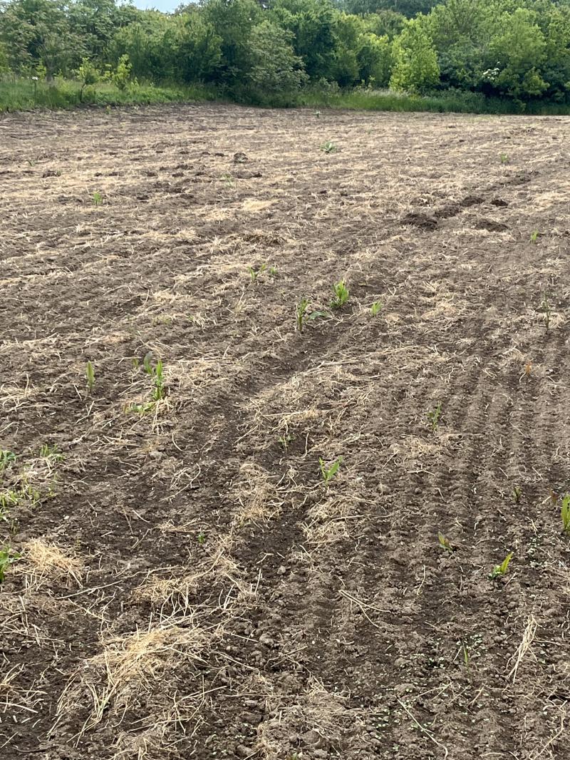

A főző tököt megpróbáltam berenálni.
Egy pár db volt kikelve, de nagy kárt nem csinált a borona.
Főző tök 3
A kép kilencven fokkal elforditva készült!
Nagyon nehezen látható a növény.
Az ürüléktől lefelé betakarta a föld.
A nagyobb tök is hasonlóan járt.
Ami nem volt kikelve, azt majd nyáron fogom látni, hogy mi lett vele.

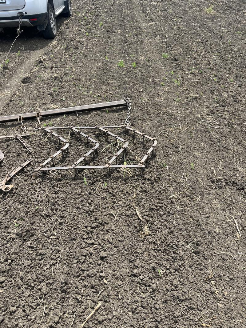

Válasz rtamas1976 #3166. hozzászólásáraBeültetted a bogarat a fülembe.
Amíg nem kél a tök lassan elbírna egy könnyű magtakaró berenát?
Még a gyom sem keleget.
Nincsen olyan kár, amiben haszon ne legyen!
Válasz rtamas1976 #3168. hozzászólásáraVetés előtt kap egy kombinátort, ha szárad.
Válasz Traktoros30 #3167. hozzászólásáraHa átjött már nemsegít.
Próbàld meg még elnemkezd futni!
Utána bukó!

Válasz Traktoros30 #3165. hozzászólásáraHa vanhozzá vékonyrúgós gyomfésűd megpróbálhatod!
Osztrák videót már láttam, de nem próbáltam.
Mi sorközműveljük.
De ha működik egy videót feltehetnél!

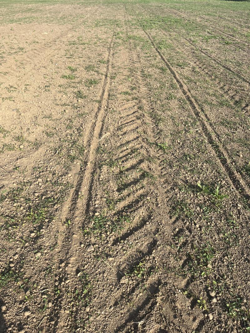

Tegnap láttam egy új sekélyen dolgozó munka gépet a bemutatón.
Ma visszamegyek, és el hozom demo gépnek.
Nektek bio-ban jó lehet.
Nyers talajban nem jó.
4 l/ ha a fogyasztás
90 le kell,
14 km/h az optimális sebesség,
Szerintem dolgozik a talajban, és "kaszál" a talaj fölött is.
Ma 9 órára bemegyek, és megnézem újra.
A tmmg topikba teszek fel róla " okosságokat.
Böszörményi kolléga is kiviszi a gazdaságába.
Szerintem Nektek is ki kell Mikivel próbálni!
Kérdés, hogy milyen talp lesz utána?
Szerintem nincs jelentősége, mert alá kell vetni 5 mm-el.

Tisztelt Termelők.
