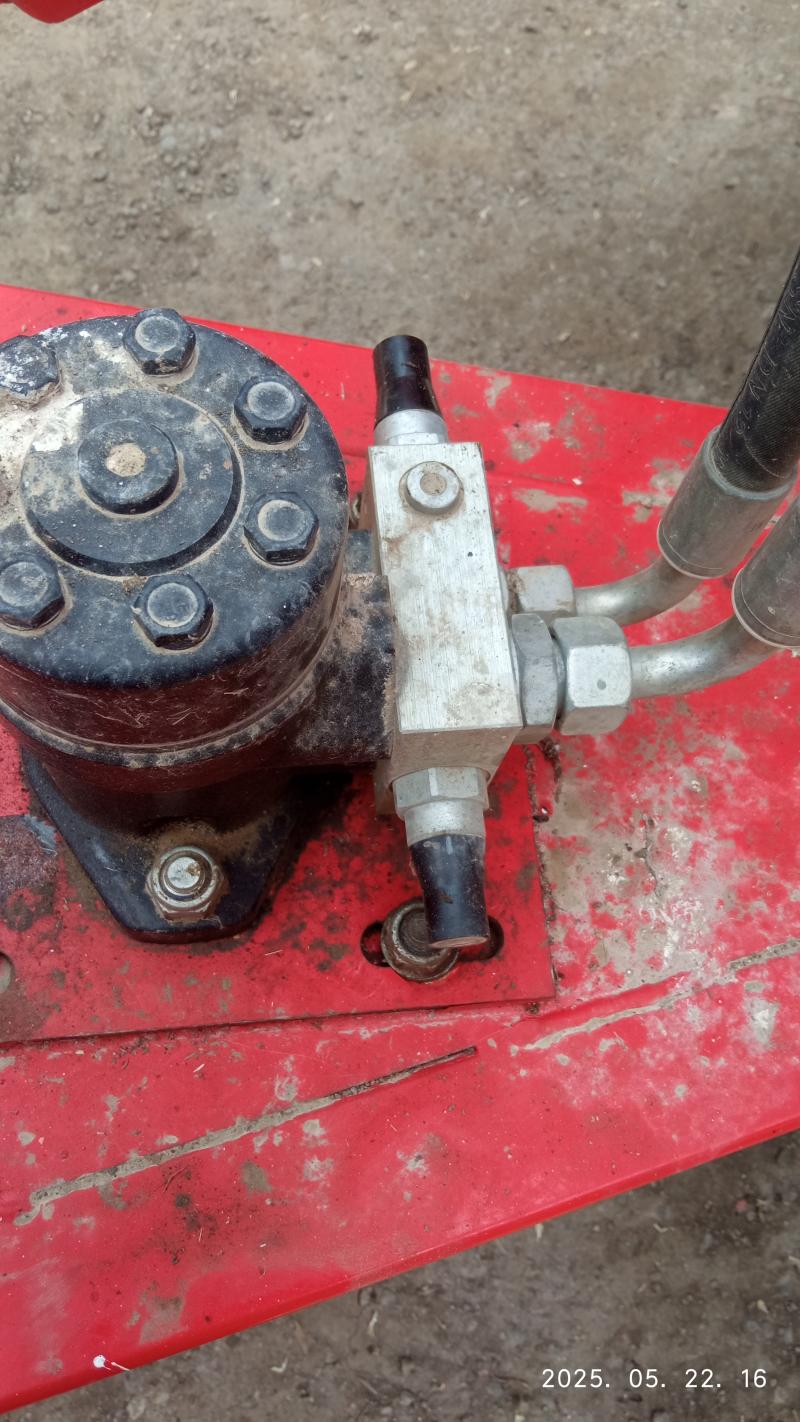

Berakom ide, hátha visszaolvasva más is tanul a témából. Nagyszerű, így már világosabb a helyzet! A képen egy kétirányú nyomáshatároló szelepblokk szerepel, típusa alapján két darab beépített nyomáshatároló szelepet tartalmaz, külön az A és B ágra – ami jellemző például hidromotorok (mint a bálacsomagoló forgató egysége) védelmére.
???? Mit látunk a szelepen?
A blokk neve alapján:
Metal-Fach Z560 bálacsomagoló – hidraulikus vezérlőszelep (kód: 100122)
⚙️ Funkció:
Ez egy kétcsatornás nyomáshatároló szelepblokk. Célja:
A hidromotor (vagy munkahenger) két irányú nyomásvédelme – tehát mindkét irányban határérték fölött „megnyitja” az olajat.
Tipikusan akkor használják, ha a motor mindkét irányba hajt, és mindkét irányban előfordulhat túlterhelés (pl. a bála megakad).
???? Jelölések: V1, V2, C1, C2 – mit jelentenek?
A szimbólum alapján:
less
Másolás
Szerkesztés
V2 ----- V1
[ ] [ ] ← nyomáshatároló szelepek
C2 ----- C1
Csatlakozók értelmezése:
Jelölés Funkció
C1 Munkakör (pl. hidromotor egyik csöve – „A” oldal)
C2 Munkakör (pl. hidromotor másik csöve – „B” oldal)
V1 Nyomáscsatlakozás / bemenet „A” irányba
V2 Nyomáscsatlakozás / bemenet „B” irányba
???? Tehát a V1–C1 és V2–C2 ágon halad az olaj mindkét irányba, viszont közben szabályozza a nyomáshatároló szelep.
???? A beállító csavarok szerepe:
A szelepblokkban két külön beállítócsavar található – ezekkel a V1–C1 és V2–C2 ágon beállítható a nyomáshatárolás küszöbértéke.
Csavar Szabályozott ág Funkció
Felső V1 – C1 ág Nyomáshatár beállítása az egyik irányhoz
Alsó V2 – C2 ág A másik irány határértéke
???? Hogyan kell beállítani?
Általános beállítási lépések:
Indítsd a gépet, de kis fordulaton.
Terheld meg a bálacsomagolót mindkét irányban (forgatás jobbra/balra), hogy ellenőrizhesd, mikor szólal meg a szelep.
Állítás:
Óramutató járásával megegyezően: növeli a nyomásértéket.
Ellentétesen: csökkenti a nyomásértéket.
Állítsd be úgy, hogy:
Normál működés közben ne szólaljon meg, csak ha a bála elakad.
Így megvédi a motort, de nem akadályozza a munkát.
✅ Összefoglalás:
Rész Jelentés
V1, V2 Nyomáságak (olaj bemenet)
C1, C2 Hidromotorhoz (kimenet / munkakör)
Beállítócsavarok Nyomáshatárolás jobbra és balra forgásra külön
Szerep A motor nyomásvédelme mindkét irányban
Ha szeretnéd, kiszámolhatjuk a nyitási nyomás alapján mekkora erőt vagy nyomatékot enged, vagy segíthetek beállítani egy adott nyomásértékre (ha van nyomásmérőd).

Válasz _NB_ #1218. hozzászólásáraKöszönöm a sok segítségedet, remélem egyszer megtudom hálálni. Értsd itt a bálázót, sőt még a szalonna füstölést is. Mi a fő szakmád, mert gyanítom nem a mezőgazdaság ?
Ha jól veszem ki ezek védő szelepek is egyben és nyomáshatárolók is,
pl ha a hidromotor nagy tömeget forgat és a hidraulika kart munkahelyzetből üres helyzetbe tolod és a hidraulika szeleped ilyenkor lezárja az ágakat,
akkor a nagy tömeg lendítő ereje miatt sérülhet a hidromotor tengelye vagy a gép is akár.
Ilyenkor ez a szelep engedi, hogy az olaj körbe tudjon menni a hidromotornál.
Ha csak egyirányiba működtetitek, akkor elvileg az a nyomáshatároló ami a vissza ágban van felel a lefutásért, azaz a bála hogyan álljon meg a csomagolás végén,
a nyomásoldali szelep meg felel azért, hogy a fölös nyomást elvezeti a vissza ágba, védi a rendszert ha elakadna csomagoláskor a kisebb nyomással talán a finomabb indulást is belehetne állítani, persze nem túlzásba esve, mert akkor nem lesz erő a bálapörgetéshez.
Ez majdnem olyan, mint amit a termelő írt a vetőgépnél, csak itt lehet szabályozni mindkét irányba az nyomást elvileg.

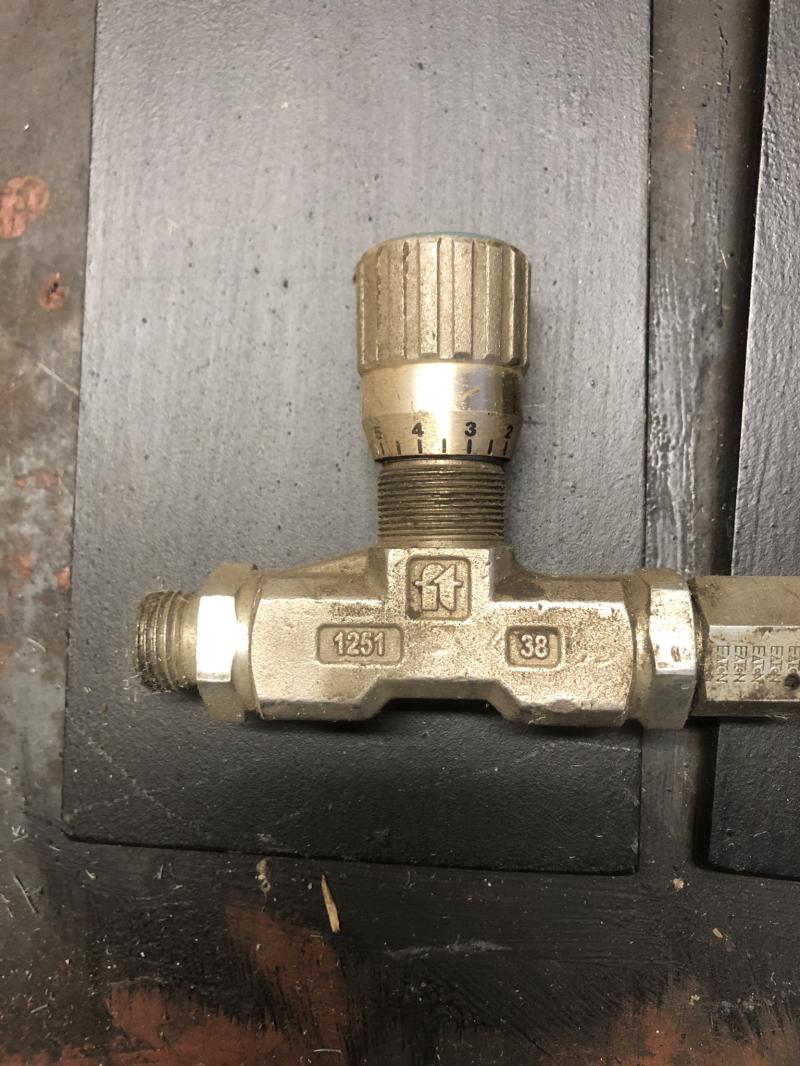

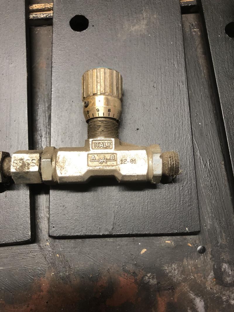

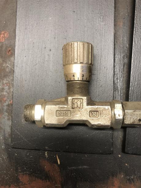

Nyugodtan berakhatod a 2 gyorscsati közé, de lehetőség szerint olyat vegyél ami 1 irányba fojt
Ha kapsz ilyent akkor a nyomóágból fojtsd le a visszafolyóba de a visszafolyó felől ne fojtson a nyomóág felé így ha 0 állásba zárt lesz a 2 ág nyugodtan tud keringeni az olaj közöttük
⚙️ Funkció:
less
Másolás
Szerkesztés
V2 ----- V1
C2 ----- C1
Jelölés Funkció
Állítás:
✅ Összefoglalás:
Rész Jelentés

Válasz mtz1221 #1216. hozzászólásáraMagyarban nyomáshatároló szelepnek hívják
HIDRAULIKUS RENDSZEREK ALAPELEMEI
https://oszkdk.oszk.hu/storage/00/01/58/63/dd/1/Hidraulikus_rendszerek.pdf
Angolban meg több nevet is találtam
Shock valves
https://www.hydromot.lu/en/valves/Flangeable-valves-hydraulic-motors/Shock-valves/
Crossport Relief Valves
Braking valves
Cross-Port Braking
https://www.machinerylubrication.com/Read/30869/Hydraulics

Neki olyan kellene, ahol tudja változtatni az olaj mennyiségét, és azzal szabályozni, hogy fokozatosan fusson fel, de legfőképpen le a motor.
Induláskor ne rántson, leálláskor meg ne blokkoljon, mert elveszik tőle az olajat, meg az elfolyást
Válasz mtz1221 #1195. hozzászólásáraA hidromotorhoz kellene 2 db T csatlakozó és egy olyan összekötő amit lehet szűkíteni.
A Monosemeken használják, van is nekem itthon de nem tudom mi a neve pár ezer az Axiálnál
Válasz termelo #1189. hozzászólásáraNa, erre gondoltam én is, de Te jobban leírtad
Válasz termelo #1192. hozzászólásáraNa ezért kérdezek, ez kéne ide is. Úgy is szerintem túl gyorsan forog alapgázon is. Már csak az a gondom, hogy a szelepen kívül lehetne összekötni a 3 csövet, vajon akkor is működne ? Szerintem nem.
Válasz mtz1221 #1185. hozzászólásáraneked olyan tömb kellene amivel nekünk van megoldva a ribizli kombájnon a menetelés.
Nem tudom mi a neve.
Úgy néz ki mint egy útváltó szelep.
Szerinem valami régi bolgár targoncából lehet.
Egy kerek öntvény egy bemenettel és talán két kimenettel.
Van benne egy tengely egy karral, amit fokozatmentesen tudsz mozgatni, és az szabályozza hová mennyi olaj menyjen (motort hajtsa vagy visszaforogjon).
Lehet egy csappal is jobban meg lehetne oldani, hogy lassan forgatod el a kart nem átvágod nyitottból zártba mint a traki vezértömbje csinálja

Válasz Gumóka #1187. hozzászólásárade igen csak nem találok róla képet
Más modellnél a vetőgépen össze van kötve egy meghatározott belső átmérőjű acél csővel a hidromotor ki és be tápja. Lesz rajta mondjuk x százalék veszteség viszont ha elmegy a nyomás azon körbekering az olaj és nem feszül be a motor
Válasz Gumóka #1187. hozzászólásáraÉn azt hittem hogy ez a szeleptömb, pont ezért van rajta, csak rosszul van beállítva.
Egyébként erre nem lehet olyan megoldás, ha a traktoron megállítod a folyadékáramlást, nyit egy megkerülő szelep mondjuk, ahol elmegy a nyomott olaj, tehát még nem esik 0-ra a nyomás, megy a hidromotor?
Válasz mtz1221 #1185. hozzászólásáraMeg amúgy is azért értelmetlenkedek, mert azt hittem ez a szelep , csinal/nyit egy körforgást a két cső között bizonyos nyomásnál, és csak nem jól van beállítva.
Válasz envagyok2 #1183. hozzászólásáraOk leesik lassan. Akkor nincs más megoldás, beszűkítem a gyorscsatit hogy kevés olaj mennyen át rajta, akkor gyerek odanyomhassa a kart ütközésig alapgázon. Jobb is lesz ha kassabban teker, nem ott megy el az idő.
Válasz mtz1221 #1181. hozzászólásáravagy ha már tökig letekerted a nyomást, és mé gmindig recsen a lánc, akkor tégy rá nagyobb hidromotort, a 160adt cseréld le 400asra, vagy nbem tudom mit lehet vneni még, és még lejjeb btudod tekerni a nyomást, a nagyobb még kisebb nyomásesésnél tudja azt a nyomatékot adni, még rugalmasabb lesz a rendszer. én egyszer szabtam el láncot, igaz azóta nem mtzvel csmagolok, és nem azzal a beakadós karral kell küzdeni, szóval élhető ez a 160as motor is, de kétségkívül ésszel.
