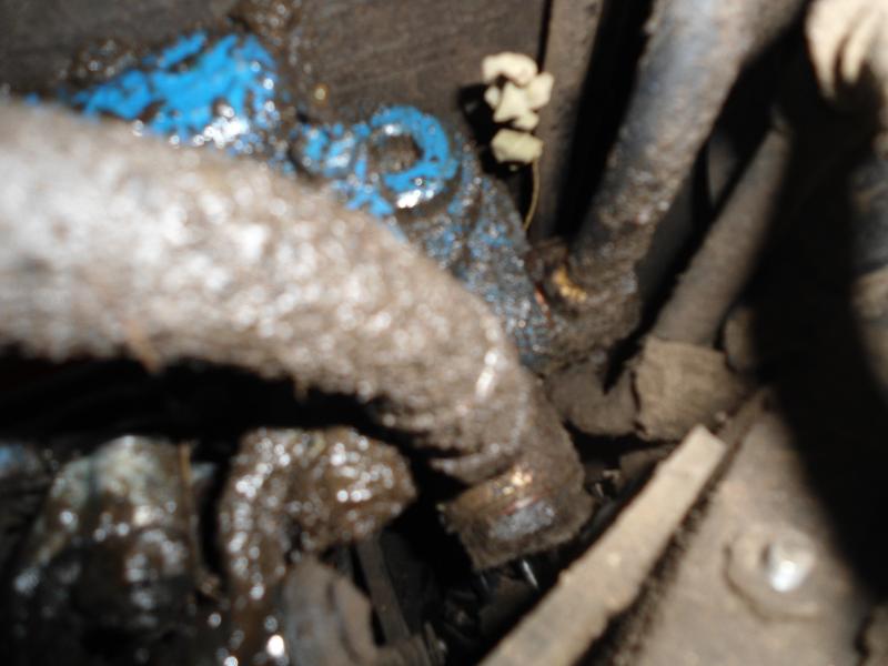

Válasz benducino74 #515. hozzászólására MOL Hidrofuid A az egyik legjobb ,vagy valamilyen autómata sebváltó olaj ,ATF Én is ezeket használom, elvileg keverhetőek, Szerintem sima hidraulika nem jó.
Lenne egy régebbi MF kombájnom, ami hidro hajtású. Az egyik cső hibájából elfolyt a tartályból az olaj. Egy tartályban van/volt az olaj, abból működtette a hidromotorokat és a munkahengerek szivattyúit is.
Milyen tipusú olaj kellene bele? sajnos nem találok a tartály közelében feliratot ami fajtára utalna.
Lehet hogy egy egyszerű hidraulika olaj megfelelne?
