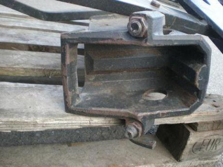

#1084 valler
2017-08-19 20:03:47
Erről lenne szo
#1083 csoppika
2017-08-19 17:15:27
Válasz csoppika #1082. hozzászólásáraEz a hátsó stucni tartója...
#1082 csoppika
2017-08-19 17:14:44
Válasz _NB_ #1081. hozzászólásáraNem igazán erre gondoltam. A traktorra menő csatlakozási pontokhoz kell kb marógép meg nagy hegesztő...
#1081 _NB_
2017-08-19 16:54:54
valler hozzászólása (#1079)
Csoppika valószínűleg arra akar utalni, hogy az MTZ segédvázas kialakítása miatt nem elég csak előre felé merevíteni a tartókonzolt, hanem hátrafelé sem árt.
Pl a KHR homlokrakodók tartóváza
- kép
- kép
(amúgy ez a segédváz nem rossz dolog olyan szempontból, hogy lehet benne motort cserélni más típusra, mondjuk egy DPF-s Perkinst belehajítsz és mindjárt csókolni fogják a lábad nyomát a zöldek smile lol
#1080 csoppika
2017-08-19 16:02:43
Válasz valler #1079. hozzászólásáraHa 4 ponton támaszkodik a keret, akkor: Beírod a gugliba: Hauer konsole N ... Oszt végignézed a képeket. Ha a hátsó öblös tartóval kész vagy, jelentkezz itt, elmondom, hogy az elsőnél mire kell figyelni... Nem lesz olyan egyszerű legyártani...(a hátsót sem)
#1079 valler
2017-08-19 14:19:11
Sziasztok! Nem tudna valaki segíteni! Vettem egy huer nevezetű homlokrakodót és nincs hozzá konzol mtz re szeretném szerelni. Valakinek lenne ilyen konzol megvenném vagy csak fénykép is jó lenne róla és megcsinálnám.előre is köszönöm a sehítséget.
