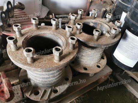

Válasz lotus80 #660. hozzászólásárami ezt úgy oldottuk meg ,hogy gyártattam egy ilyen bástyát, mit az MTZ ikerkerék felfogatásánál van. Ez megy fel a kerékagyra a másik oldalán meg vannak ugyanolyan tőcsavarok mint a kerékagyon és oda megy a kerék. Olyan magasra kell gyártatni a bástyát hogy megfelelő legyen a nyomtáv.
Valami ilyesmi:
