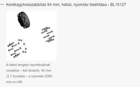

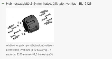

#627 termelo
2023-01-20 15:32:44
Válasz .Feco. #626. hozzászólásáraIgen de ez kevés, neki lehet 2250 kell nem 2022 az csak az állítható felnihez jó. Mivel nem tudjuk, hogy az övé állítható-e ezért lehet én sem jó cikkszámot küldtem.
A másik felnihez a következő való: (John Deere oldaláról másolva)
nyomtávszélesítő
