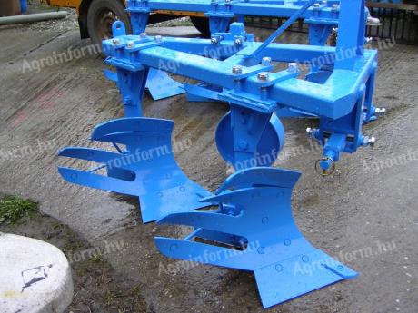

Válasz Feritz #26659. hozzászólásáraKedves Fritz!
Hinomoto C174-es kis trakihoz szeretnénk egy kettes ekét venni. A képeiden látható eke talán megfelelne nekünk.
Kérlek mod meg az árát, és a helyet, ahol megnézhetnénk, átvehetnénk.
Üdv
Gábor
Üdv
Gábor
