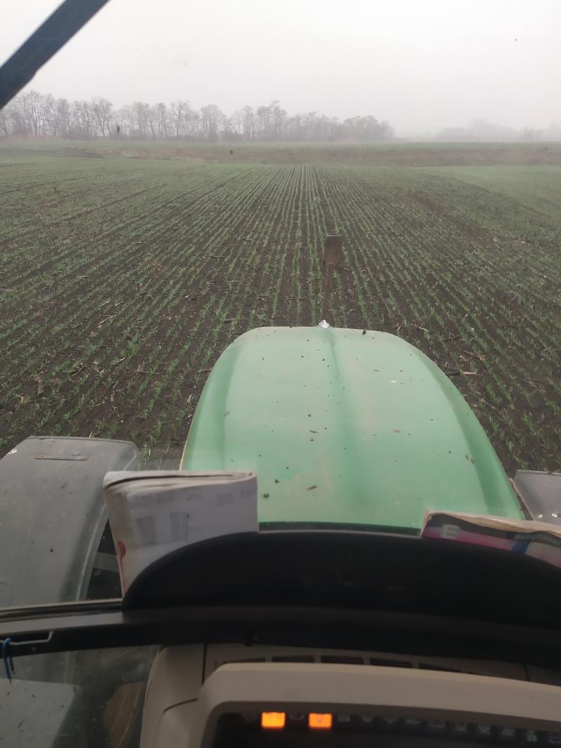

Válasz A.I. #143. hozzászólásáraMost nézem a képedet, az enyém ehhez képest már 100%-os.
Majd ma fotózok egyet.
Válasz VMisi #142. hozzászólásáraZömében 1-2 levél.
Válasz A.I. #141. hozzászólásáraA búza mekkora? Enyémhez képest fejlettebb?

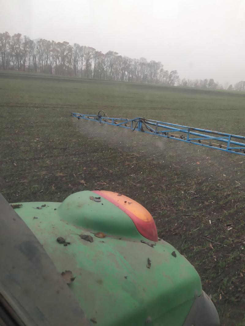

Válasz Selvin #140. hozzászólásáraSziasztok.
Én ma is fújtam.
Levél nedves. A gépnyom meg sem látszik, a kerék szedi a tetejét, de amin elmegy, az nem fog látszódni sem.
Van apró gyom kikelve, de a hőmérseklet "bőven" és stabilan 5 fok felett van.
Aztán sokkal fontosabb lenne neki a bemosó csapadék, mint a kontakt hatás.
Bízom benne, hogy vasárnaptól esni is fog, nem "feleslegesen" kenem el a gépet.
